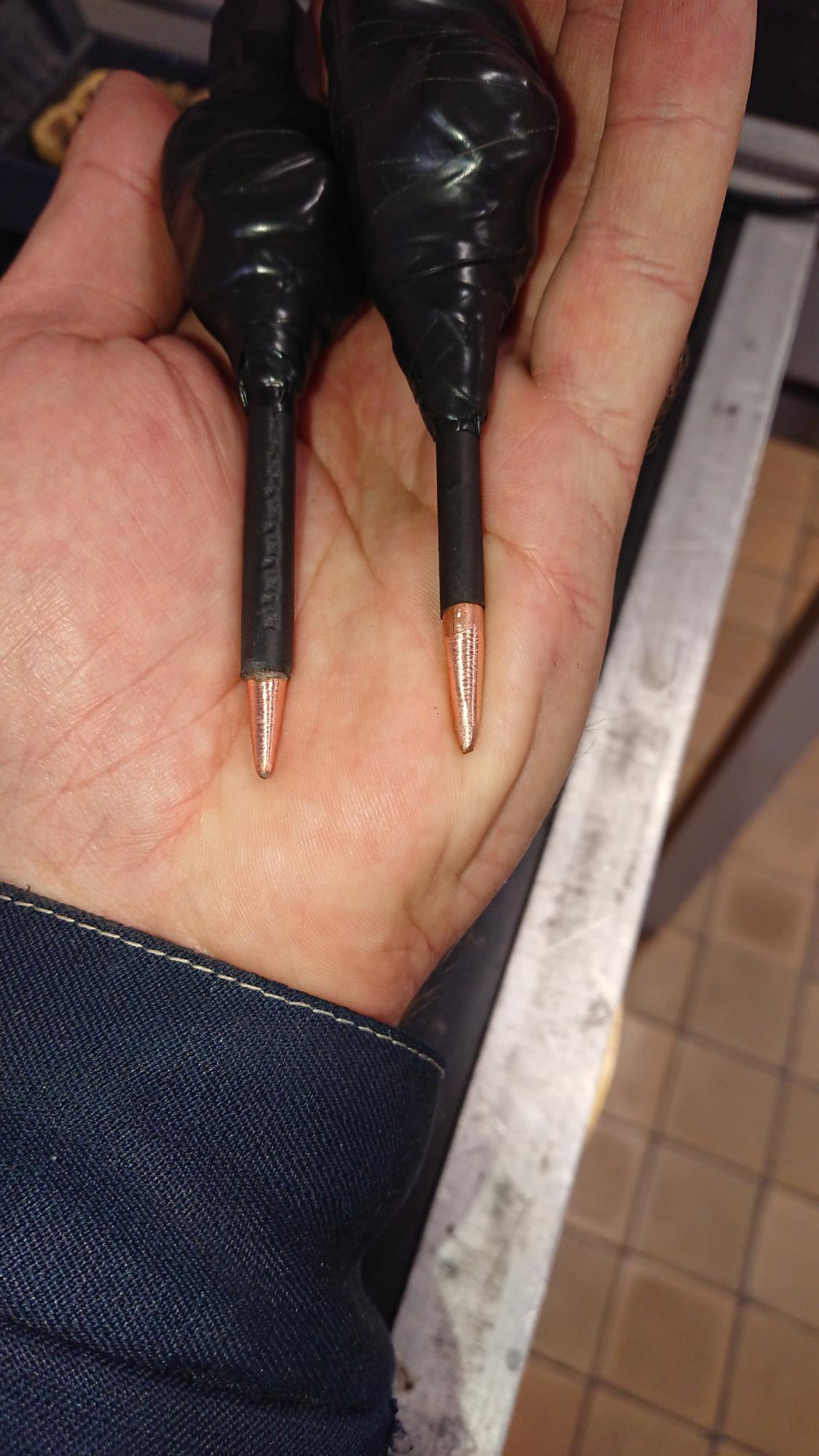

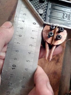

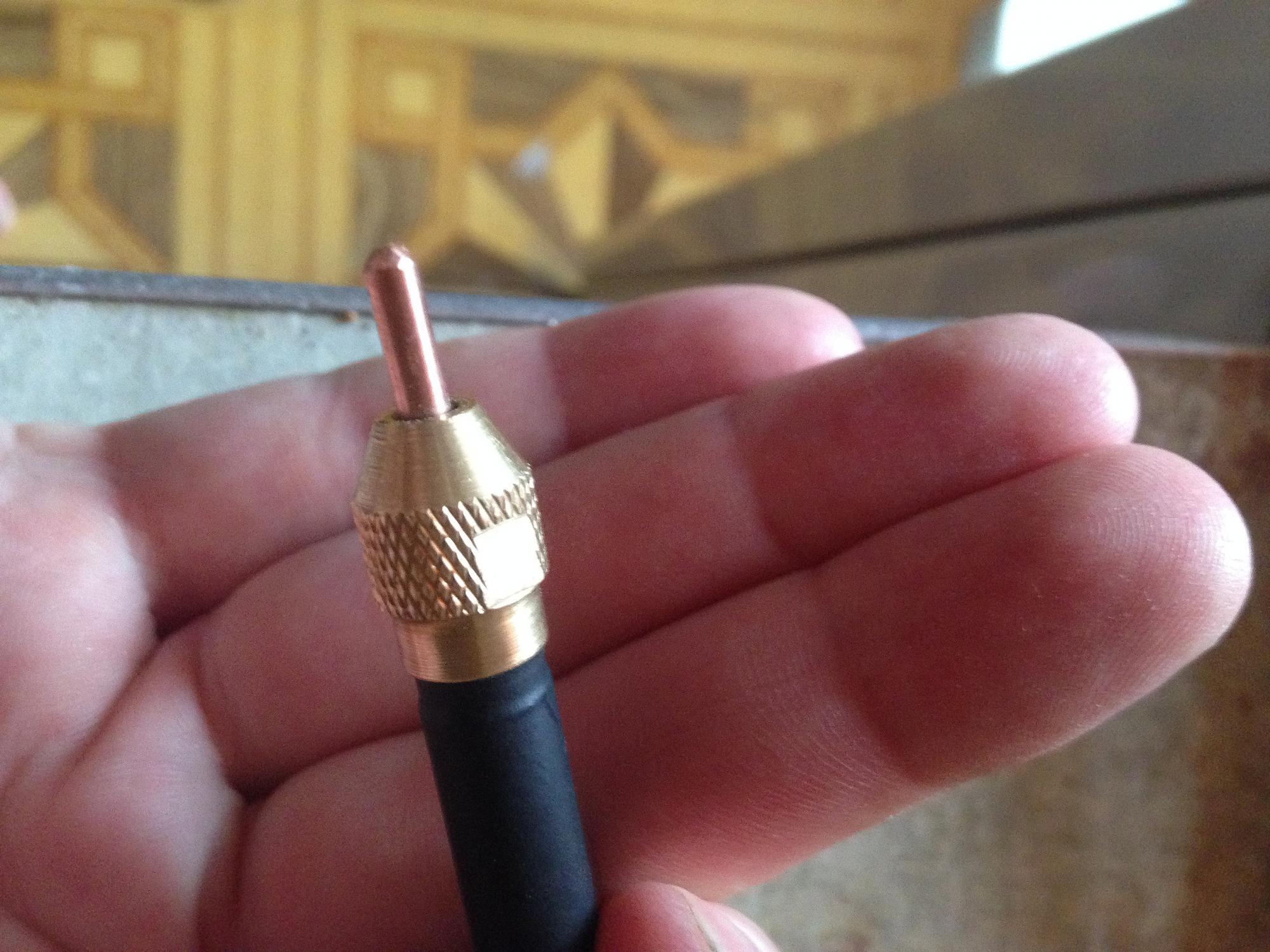

Цитата: sergek1985 от 05 Апр. 2019 в 02:05Tarashak19, можешь показать электродную часть?
Там примитивно из 5мм жала паяльника на конус.

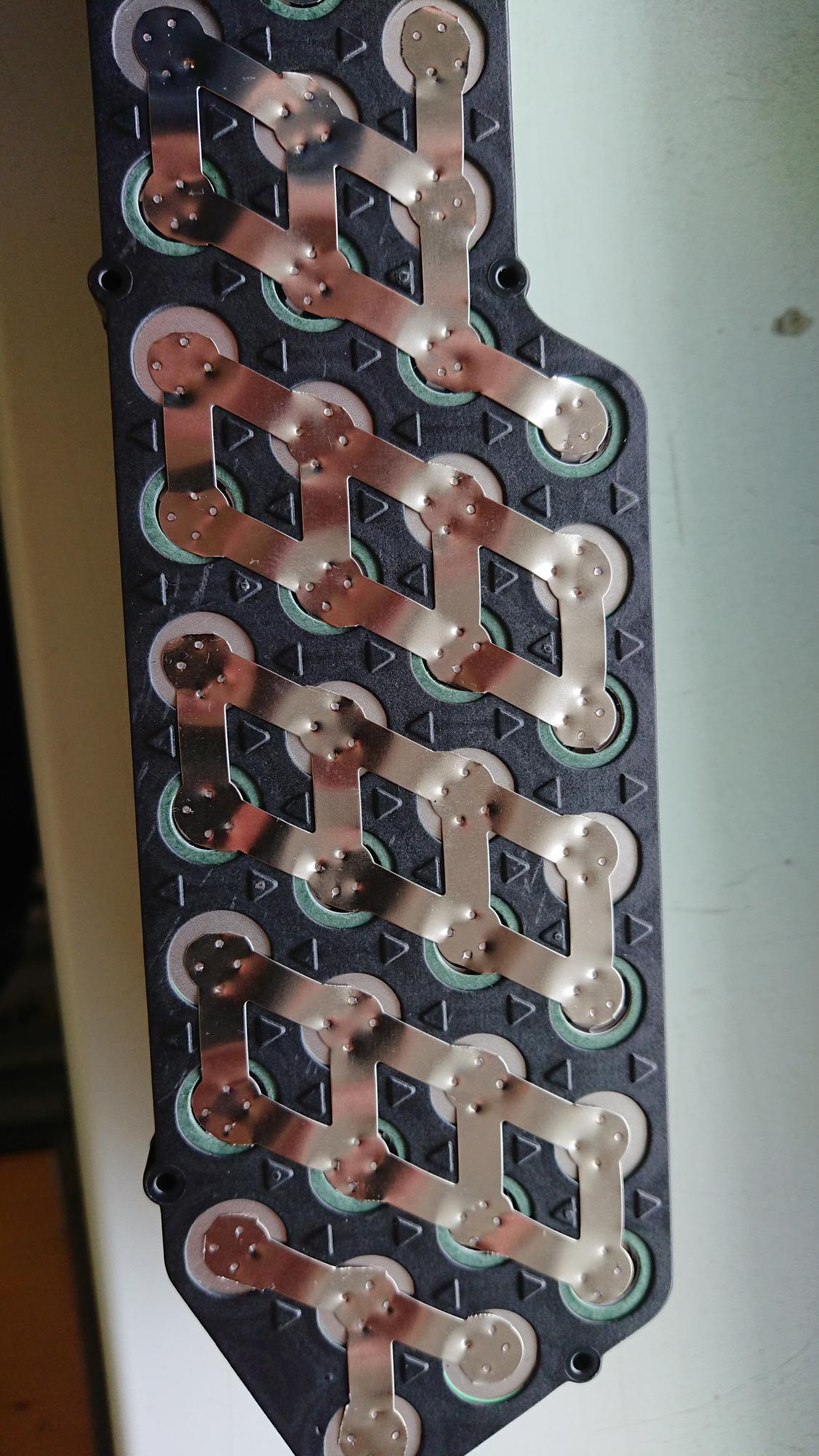

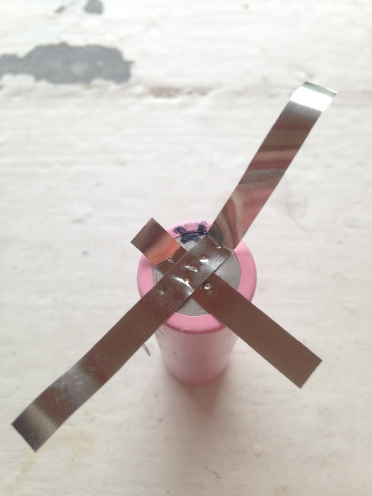

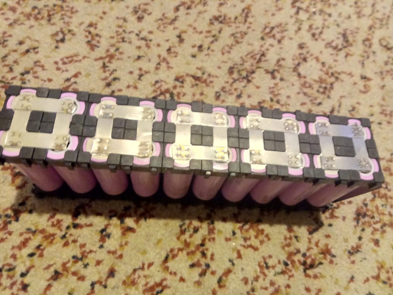

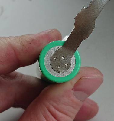

Вот сварил батарейку, первый опыт.
Как считаете, надо точек добавлять?

Tarashak19 я первую батарею 13S6P для 500 ватного движка, тоже варил по 4 точки и на плюсе и на минусе.
Выше 34 градусов ,даже в жаркие дни не нагревается. Трудится 2й сезон,практически каждый день. Токи до 25 ампер ,правда непродолжительные держат эти 4 точки. Опять же от качества сварки зависит, у Вас на вид хорошая...   :-) Более серьезную батарею  13S10P на R25 самсунгах варил уже по 6 точек и тоже в самые жаркие дни выше 32-33 градусов не наблюдал. Токи до 60 ампер .Во все батки ставлю датчики температуры.

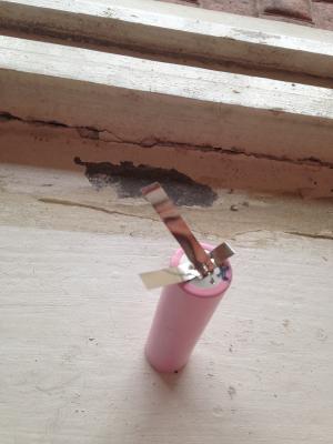

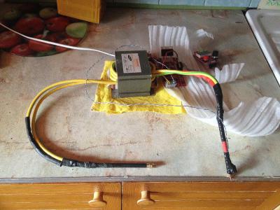

Купил на авито трансформатор от микроволновки - 400 руб. Распилил и выдавил высоковольтную обмотку. Кабель от остатков заземления. 5   4 витка влезло.
Провел первые тесты. Никель сваривает - руками не оторвать, пассатижами с мясом.

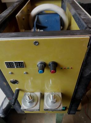

Отписываюсь о результатах модернизации первоначального варианта сварочника на китайском двухимпульсном контроллере. Вместо 4 витков сделал два, двойным проводом. Электроды в цангах сделал более толстыми, перевернув и заточив первоначальные. Теперь никакого прогрева и гари на месте сварки нет, лишь характерное небольшое искрение в момент импульса. Настройки минимальные - 1 период импульс 300 ед, пауза 5 периодов, 1 период импульс 999 ед.

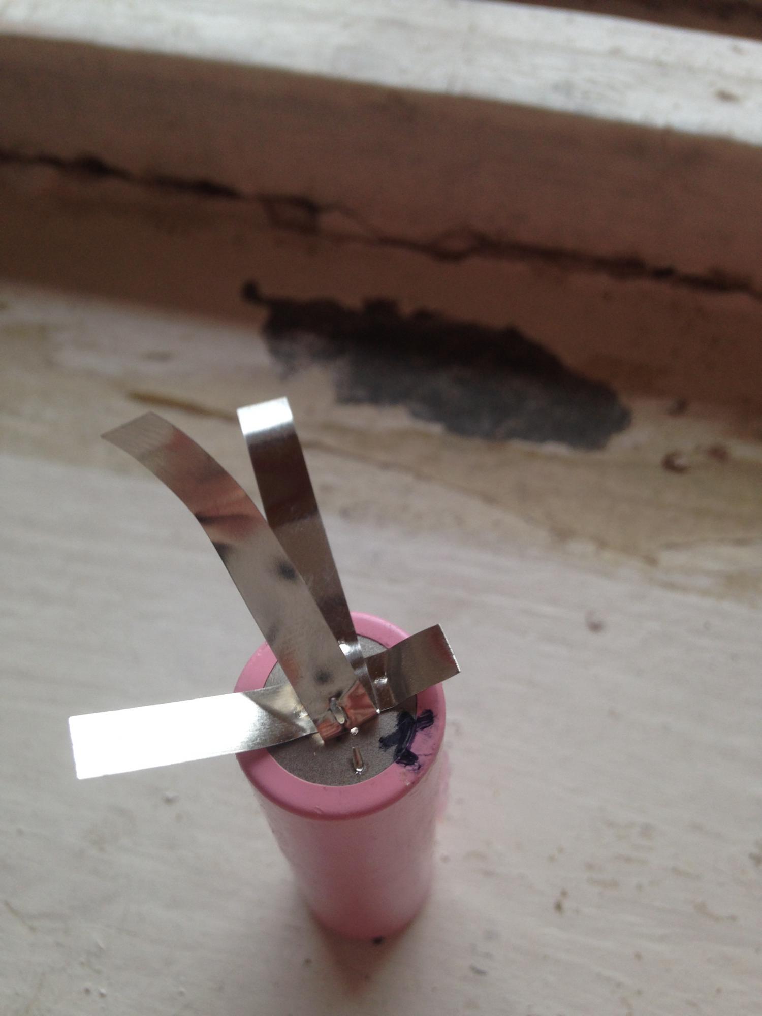

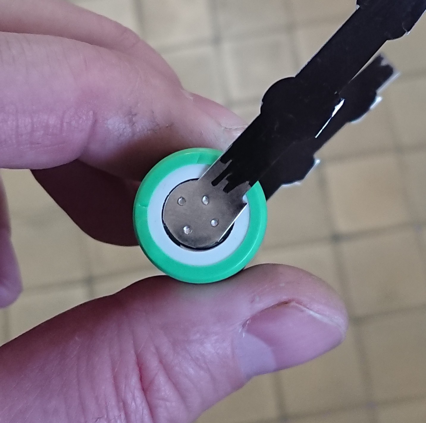

К сожалению, пока работ про сварке нет, поэтому пока выкладываю фото тестовой батарейки. На паре фоток - попытка оторвать ленту 0.1 мм с "мясом".

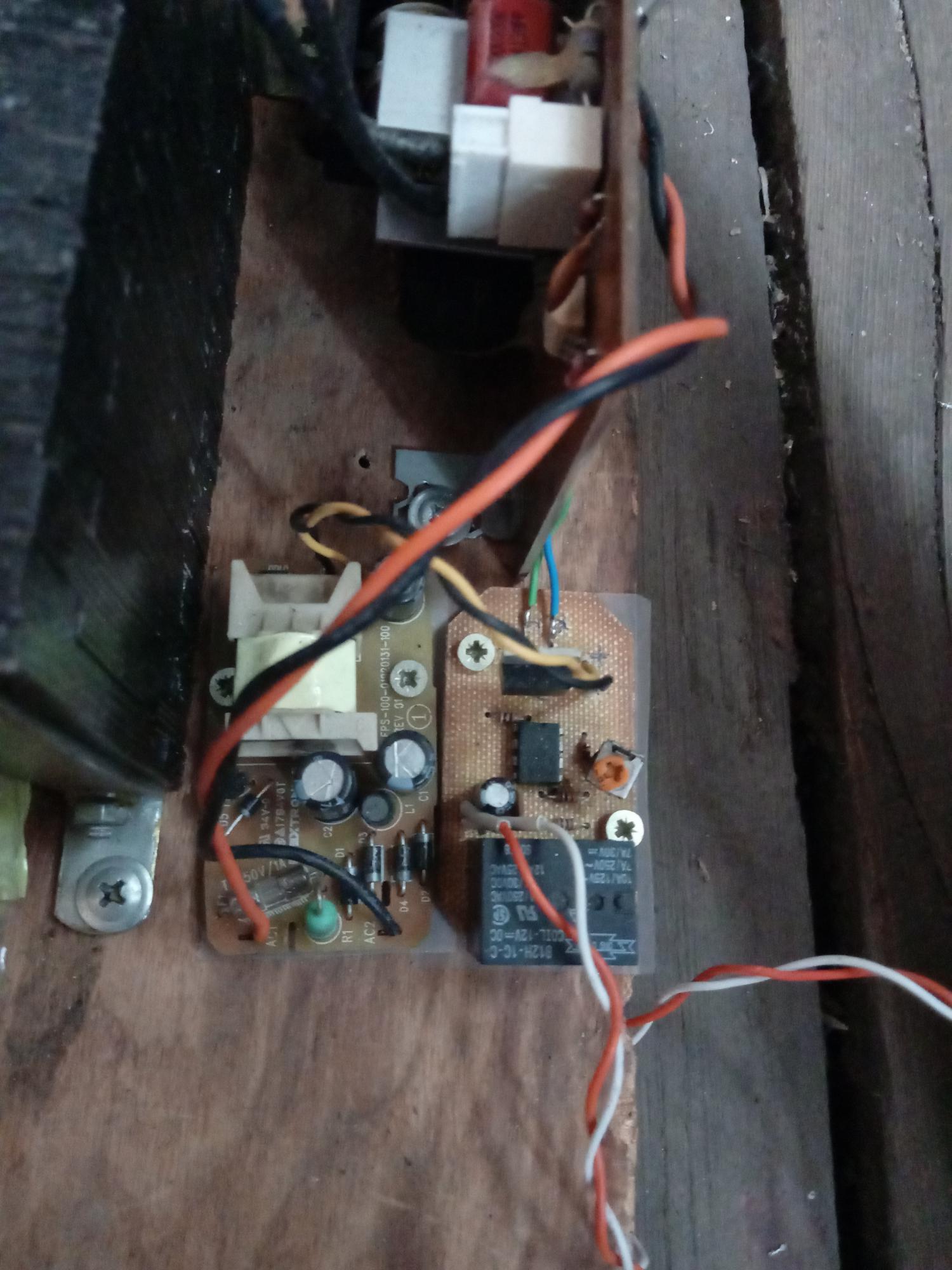

Сделал тоже себе сварочник для аккумов. читал много тем отвечу на некоторые частые вопроссы. напряжение на трансе в моей сварке получилось 3.8В в холостую. ток не мерял. Трасформатор от бесперебойника 3кВтт, там было 2 транса (предположительно по 1500Втт) взят один из них) Первичка родная (не знаю параметры), вторичка намотана широкой медной лентой сложеной в 4 слоя, общее сечение 52 квадрата, намотал 4 витка. сперва тоже мучался с непроварами и прожегами, пришел к выводу что есть потери тока на проводах от транса до электродов (сначала были провода 10кв. и держаки из алюминия) заменил провода на 16кв.мм. длиной 20см, и держаки электродов сделал из медной шины, все соединения пропаял. только электроды зажимаются каждый двумя болтами М4 в просверленные отверстия в держаке. Электроды из жала паяльника 4.5мм длиной 3 см каждый, контакт стал хороший, потери ушли, сварка изумительная.Да и контроллер у меня на таймере 555-том оптопаре с контролем через ноль, и симисторе на 16А. сварил этим чудом пока только 2 аккума общим числом в 170 банок. последний варил лентой 0.2мм, варит отлично, перегревы очень слабые (нет черных ореолов вокруг сварных точек) Могу нафоткать если интересно )

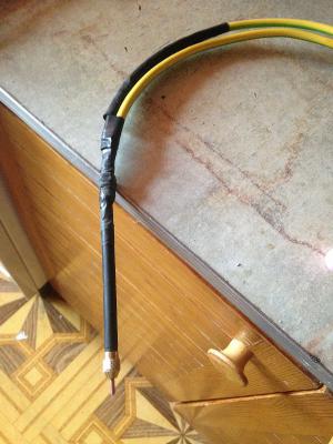

Провод в изоляции - 7 мм в диаметре.
Электрод - 3 мм, цанга электрода - 9 мм.

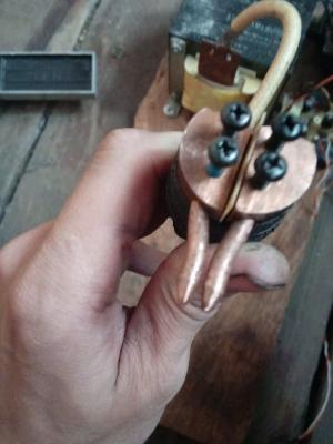

электроды -
контроллер. слева питатель, справа 555 таймер )

снова электроды

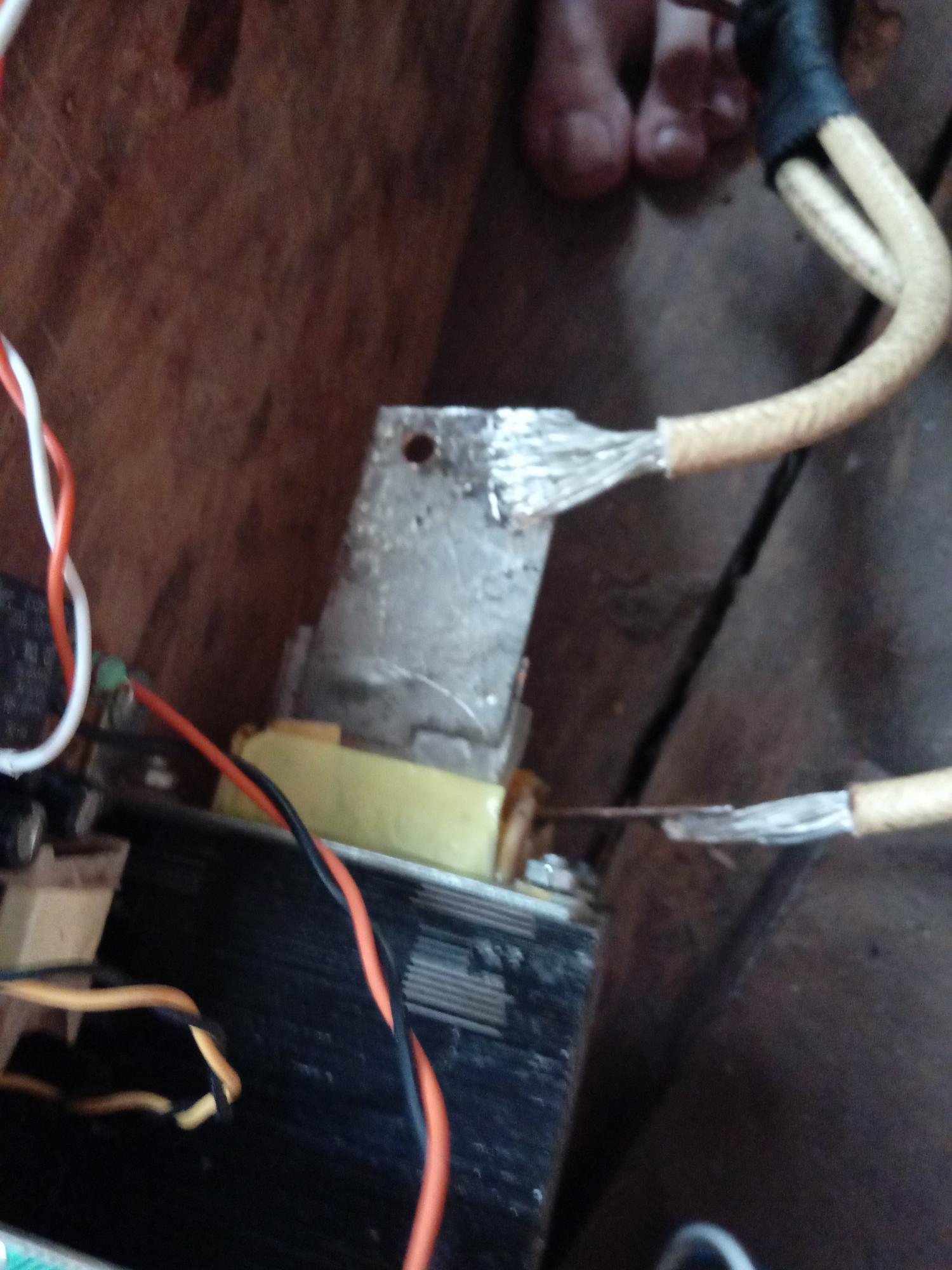

пайка к выводам трансформатора (т.е. не обязательно выволды делать того же сечения что и обмотка, у меня выводы 16кв, а обмотка 52 кв.

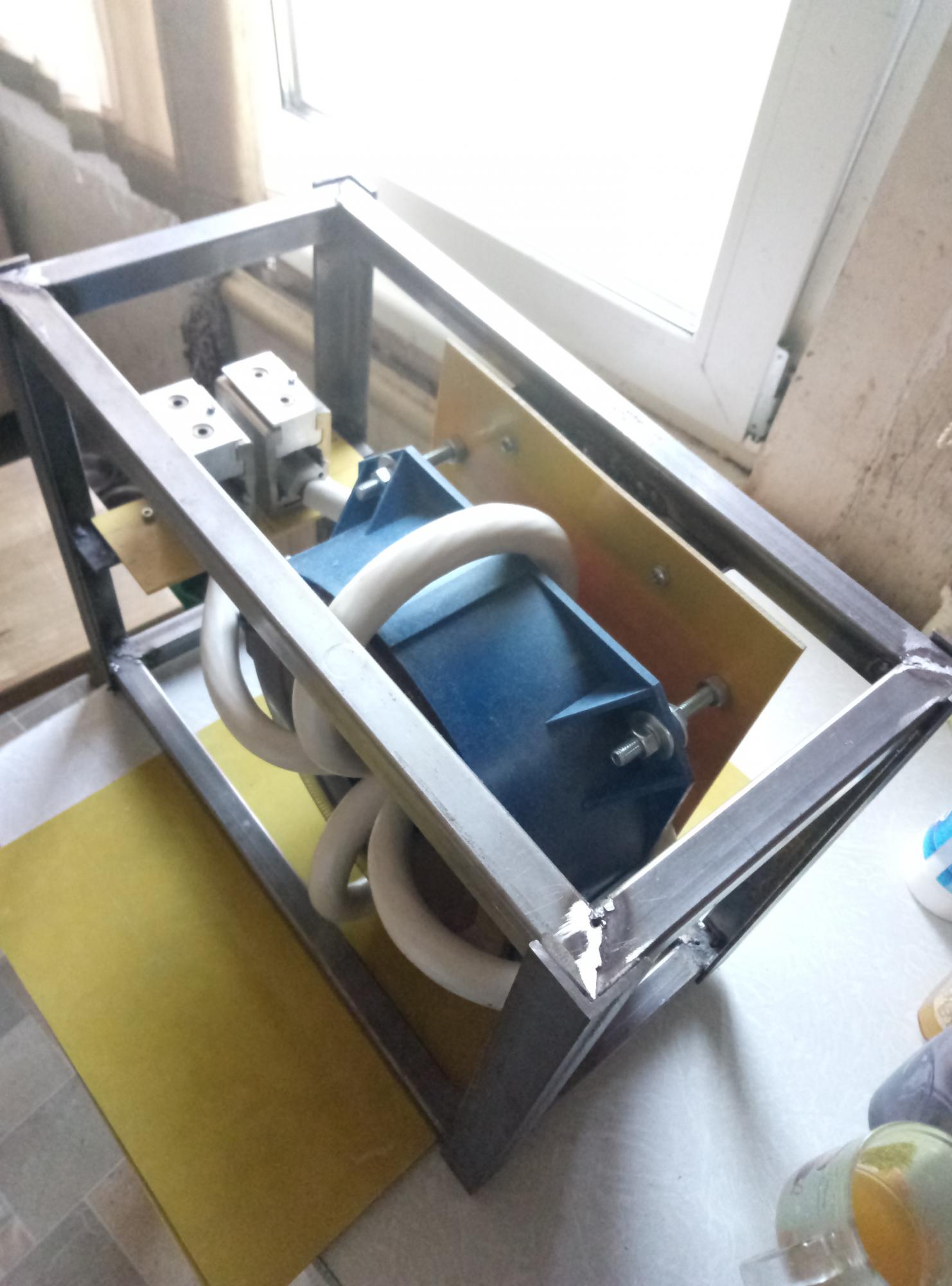

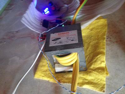

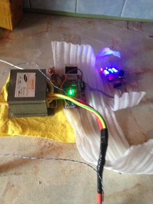

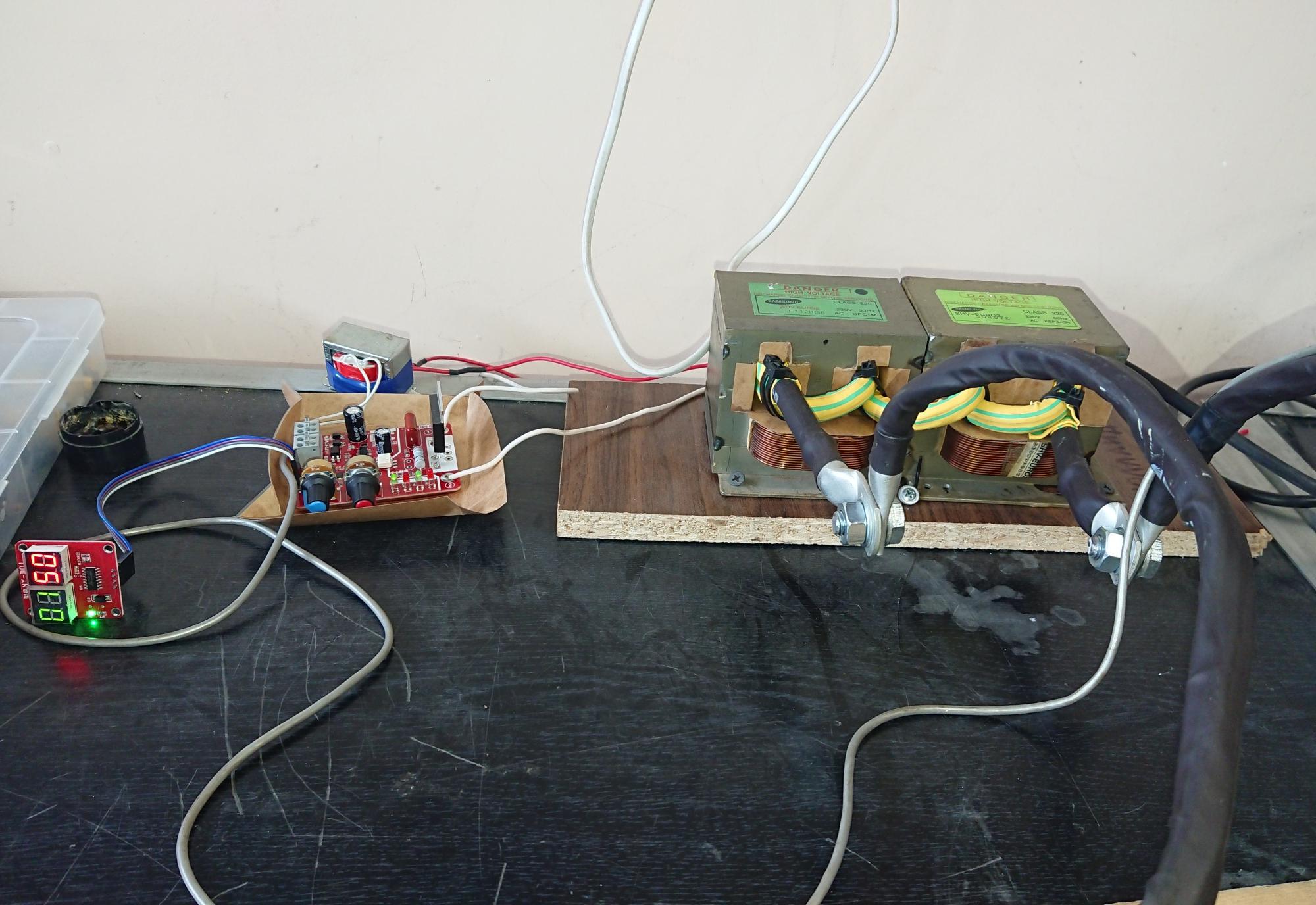

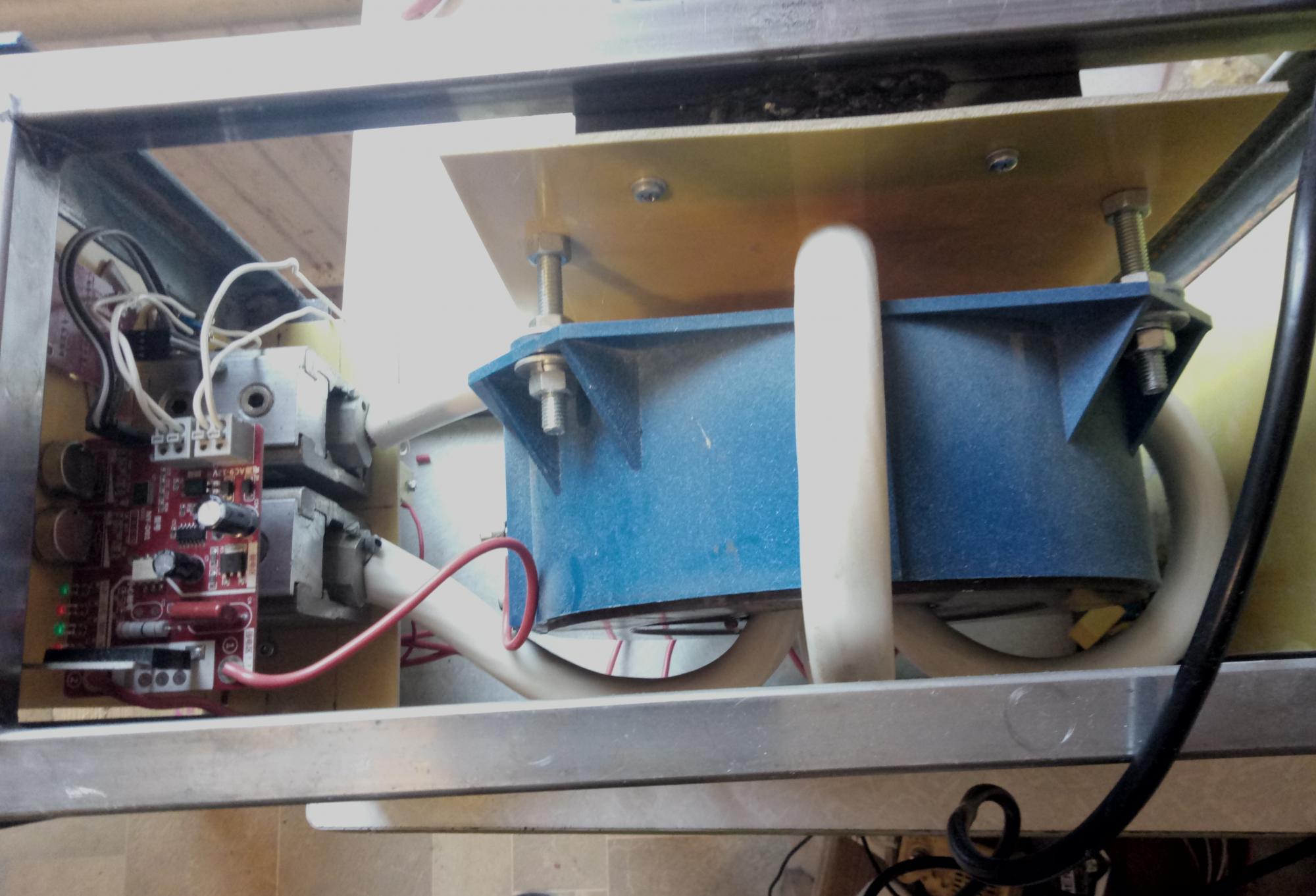

Почти собрал версию с трансом.
Транс из 5КВт-ного латра, и 4 витка 150мм.кв. кабель

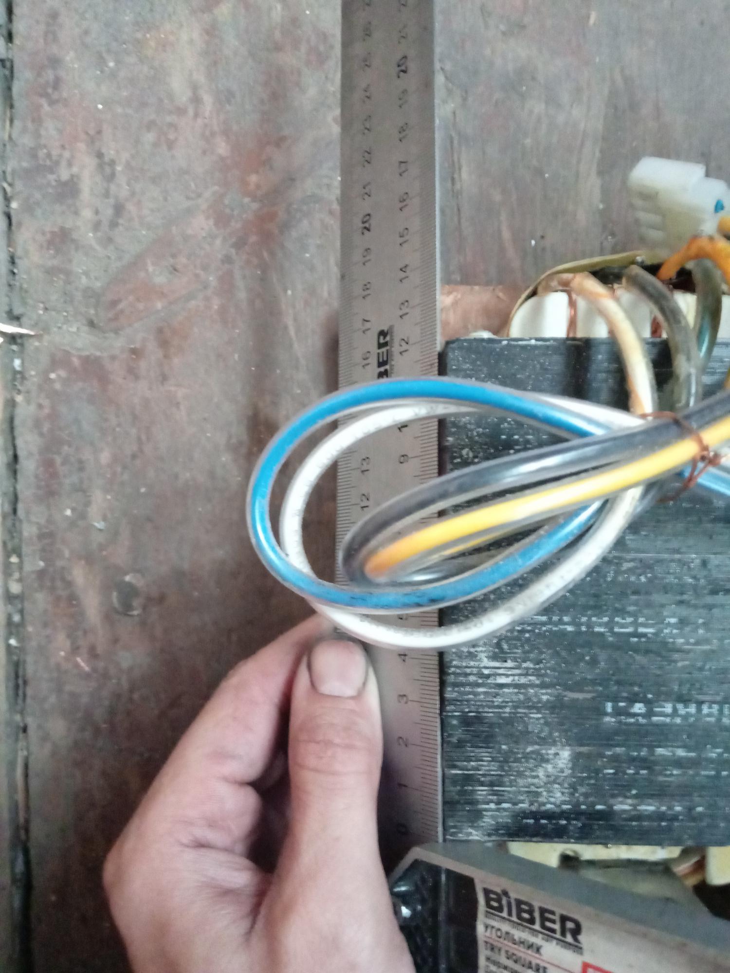

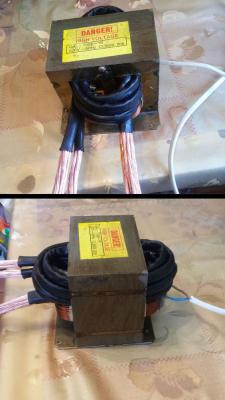

Купил транс 1000 Вт от нерабочей микроволновки, снял вторичку и магнитные шунты. Снимал обмотки аккуратно, на первичке ни  царапины.
Это нормально что он прилично греется на холостом ходу? Минут через 10 после включения начинает пахнуть.

Цитата: KBV от 26 Авг. 2019 в 19:21Купил транс 1000 Вт от нерабочей микроволновки, снял вторичку и магнитные шунты. Снимал вторичку аккуратно, ни одной царапины.
Да, это нормально. В корпусе микроволновки его обдувает вентилятор. И даже в таких условиях он не предназначен для круглосуточный работы.

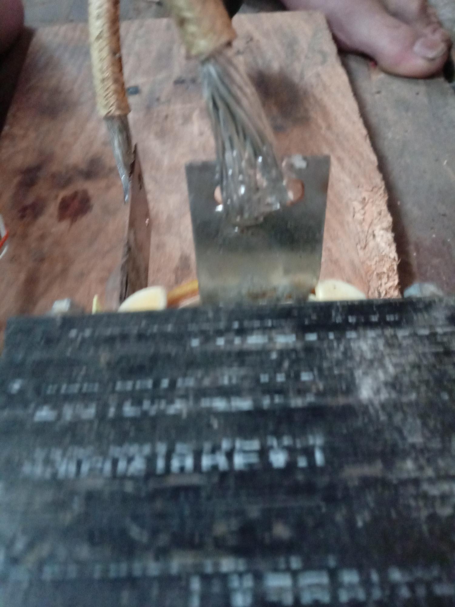

Похвастаюсь - 4 витка х 80мм2 :-)  Сам незнаю как удалось их туда засунуть)

Цитата: KBV от 26 Авг. 2019 в 19:21Купил транс 1000 Вт от нерабочей микроволновки, снял вторичку и магнитные шунты. Снимал обмотки аккуратно, на первичке ни  царапины.
У меня ни намека на нагрев.
