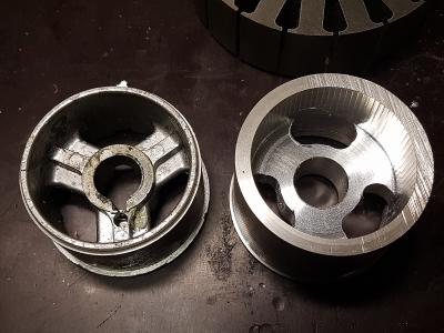

Клеил этим, но нужно клеить после смешивания двух компон в теч 3 мин, по 4 магнита за один замес. И один магнит на бортик залез я не заметил, ни ацетон ни растворитель отлеить не удалось, пришлось шкурить его.

Люфта вроде небыло, но из за одного неровно приклеенного магнита он задевает за статор, следы есть задеваний, но как это может повлиять на работу?

Цитата: Turboforsag от 21 Авг. 2022 в 08:14но из за одного неровно приклеенного магнита он задевает за статор, следы есть задеваний,
Видимо в этом и проблема.
Добавлено 21 Авг. 2022 в 11:49
Цитата: Turboforsag от 21 Авг. 2022 в 08:14как исправил проблему с люфтом оси статора?
Пока не исправил,но чуть позже сделаю. Новый корпус для статора уже сделал, надо ещё ось выточить .

Снова разобрал мотор, пошкурил статор и ротор, изменений нет, видимо дело не в зазорах. Условно из 40 ампер на 30А нагрузки происходит отключение мотора без ошибок на дисплее. Пока хз куда копать
sdenis2017
[user]Turboforsag[/user], https://electrotransport.ru/index.php?topic=64805.0
есть картинки мои - на них видно что магниты изрядно тёрлись
я так не один месяц проездил
не слушайте бред о зазоре
