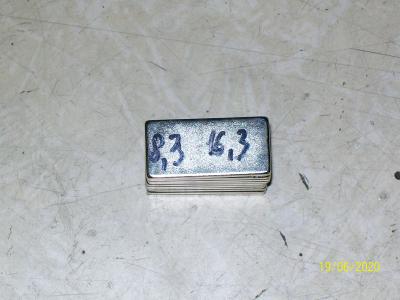

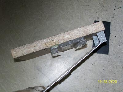

Где-то после нового года в мотор-колесе появился странный рычащий звук, а так как это было в первый раз, то не сразу понял, что это отклеились магниты. Мотор был разобран, магниты склеенные друг с другом и оторвавшиеся от корпуса вынуты. Отчищал магниты от остатков клея и складывал их в кубик который положил в полуметре от места где очищал магниты. Руки в грязи и уже последний магнит выскользнув из рук сначала медленно, а потом всё ускоряясь помчался к своим собратьям. В результате убился сам и убил ещё две штуки. Начались поиски подходящих магнитов. Нашёл в Мире магнитов с размерностью 64х15х3. Было принято решение отрезать в размер 25х15х3 (родные магниты 25х14,8х3) дремелем с алмазным диском зажимая магниты в тиски с картонными прокладками подрезал с четырёх сторон, а потом отламывал (замучался удалять «графен», как оказалось проще всего это сделать скотчем хотя извёл его приличное количество). Встал вопрос чем клеить. Самый близко доступный клей оказался БФ-2 (на ютюбе кто-то клеил им). Приклеил понятное дело на холодную. Через три дня мотор собрал и в путь. Вроде всё в норме. Когда искал магниты заказал у четырёх продавцов на али и только позже нашёл в Мире магнитов. Был ещё один лот с магнитами 25х14,7х3, но цена оказалось очень большой и ещё пересылка. Через месяца два с лишним магниты от трёх продавцов получил один продавец заказ не отправил. Все магниты заказывал 25х15х3, но оказалось, что пришли чуть разных размеров. Так же на ютюбе увидел пару устройств которые позволяли хоть и в попугаях но измерить силу магнитов. Купил электронные весы 500 грамм с разрешением 0,1 грамм и на их основе собрал приблуду.
Кроме того не давал покоя вопрос по качеству приклеивания магнитов клеем БФ-2. Раньше в инструкции к клею рекомендовалось приклеивать клеем БФ-2 с последующей сушкой при температуре 150 градусов, а в новой инструкции говорится, что можно клеить и на холодную. Решил попробовать оторвать магниты и оторвались они легко. Клей на отрыве сухой и пористый.  Когда клеил клей заполнял все пустоты, а сейчас его оказалось ну совсем чуть-чуть (в инструкции говорится, что сухой остаток клея всего 15 процентов). За одно решил перемерить все магниты на их силу и выбрать лучшие.
Это родные магниты плюс три магнита которые были отрезаны из магнитов купленных в Мире магнитов и их попугаи.

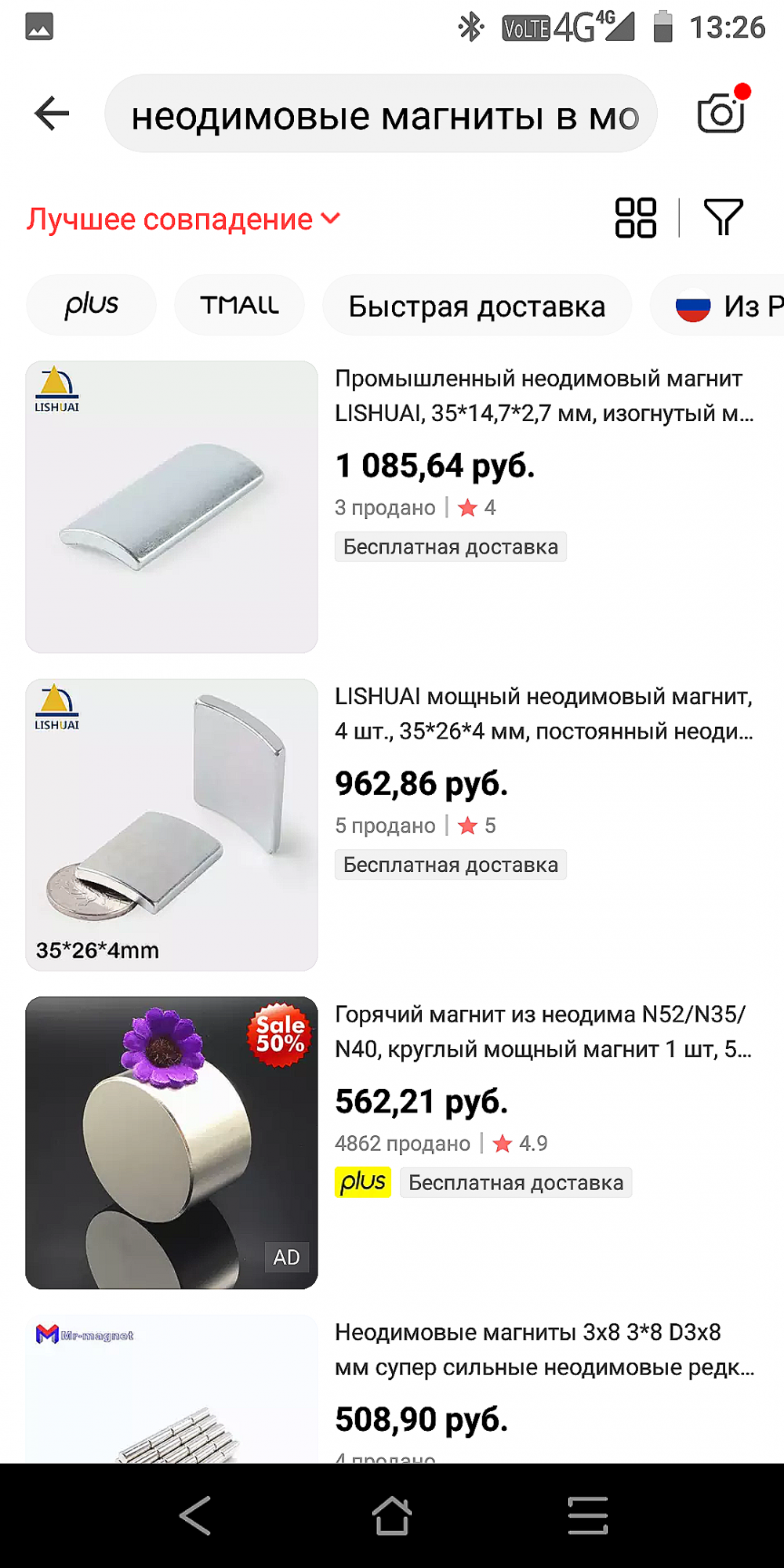

Это 10 магнитов которые прислал один из продавцов. Адрес не привожу т.к. не заслуживают внимания. Оказались размером 29х14х2,6мм. 16,3 единицы
Это 20 магнитов которые прислал другой продавец которые очень хороши да и размер у них оказался 25х14,8х3 (т.е. то, что и надо) правда 4 из двадцати значительно слабее. Нормальные около 61,6 единиц.

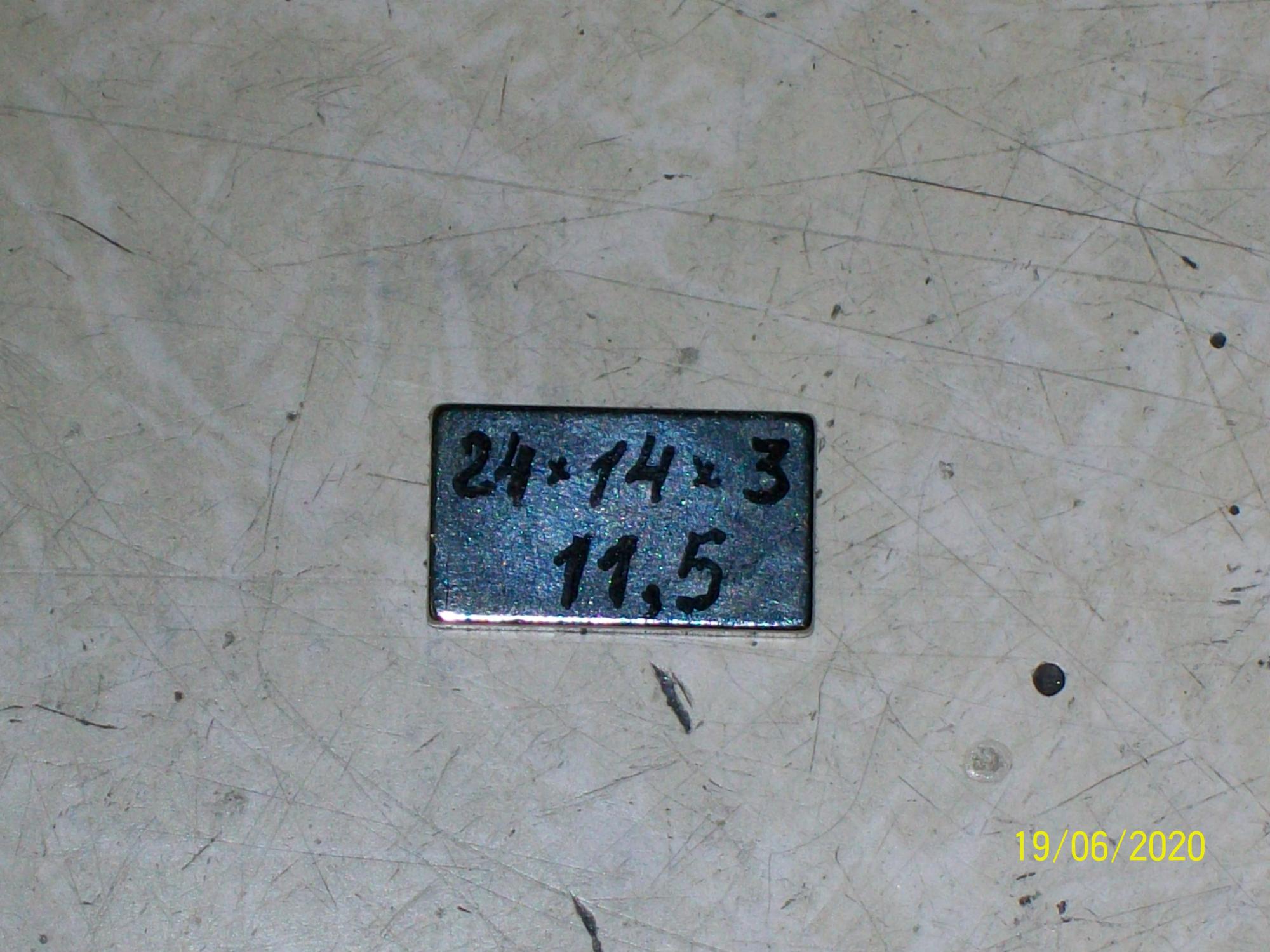

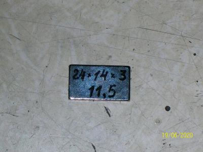

Это магниты от ещё одного продавца, но их размеры вместо 25х15х3 оказались 24х14х3. 11,5 единиц.

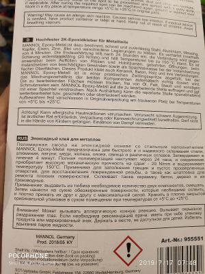

Когда в первый раз клеил на БФ-2 то перед  заклеиванием уложил магниты в статор, а так как магнитов шириной 15мм было 3 штуки то все магниты влезли нормально, но вот удлинённые магниты 20 шт. по 15мм не влезли. Решил обточить магниты на наждаке по ширине до положенного размера , но стал отваливаться защитный слой (не то никель, не то хром толщиной 0,05мм) в результате полностью поздирал защитный слой со всего магнита. Внутри магнит матовый, шероховатый очень хорошо должен клеиться, а так как магнит всё равно будет обмазан клеем да и влага внутрь мотора не попадает, то пусть так и будет решил я. Теперь встал вопрос чем клеить. Кто-то клеил на поксипол, он и был заказан (карантин) во Все инструменты.ру. Но как оказалось он очень густой да и затвердевает за 5 минут. Из этой затеи ничего не вышло. Следующий клей на который пал выбор - отечественный ВК-9. Но и тут из-за карантина ждала засада (базы где он как бы есть закрыты). Заказал тут:
https://skomplekt.com/tovar/6/29/7555945001/
Клей в 2-х тюбиках по 10гр каждый, но ждать пришлось аж месяц и шесть дней, а к этому времени и карантин закончился. Оказалось, что стоимость клея плюс доставка СДЭК стоит дороже, чем поехать на ближайшую базу и купить килограмм клея ВК-9 (на базах видно несколько другой тип клея и идёт в расфасовке 600гр одного компонента и 400гр другого в отличии от заказанного мной где смесь готовится в соотношении 1:1). До полного затвердевания прошли сутки (обычная эпоксидка застывает значительно быстрее, но она хрупкая, а эта если постучать молотком по полиэтиленовой баночке не раскалывается и пришлось в остаток клея забить отвёртку). На приклеивание всех магнитов ушло 20гр т.е. всего одна упаковка. Заклеил. Подождал 2 дня на вид даже очень неплохо получилось (фото с уже заклеенными не сделал). Собрал и катаюсь ПОКА. Удлинённые магниты дали 2 км/час плюса, а может ветер дул в спину. Пока возился с магнитами заказал в магазине 5 киловатт мотор мксус 500 ватт на 48 вольт, внешний диаметр корпуса мотора из 5 киловатт 130 мм скорость 40 км/час. Внешний диаметр мотора 350 ватт 36 вольт 106 мм (который шёл в комплекте с  великом) скорость 45 км/час сейчас 47, но тянут они практически одинаково.  Обычно стоял контроллер 6 фет 350 ватт на 36,48 вольт с залуженным шунтом до 22 ампер, сейчас стоит 9 фет с током 27 ампер мелкий мотор греется, но не сильно практически также как и мксусовский.
