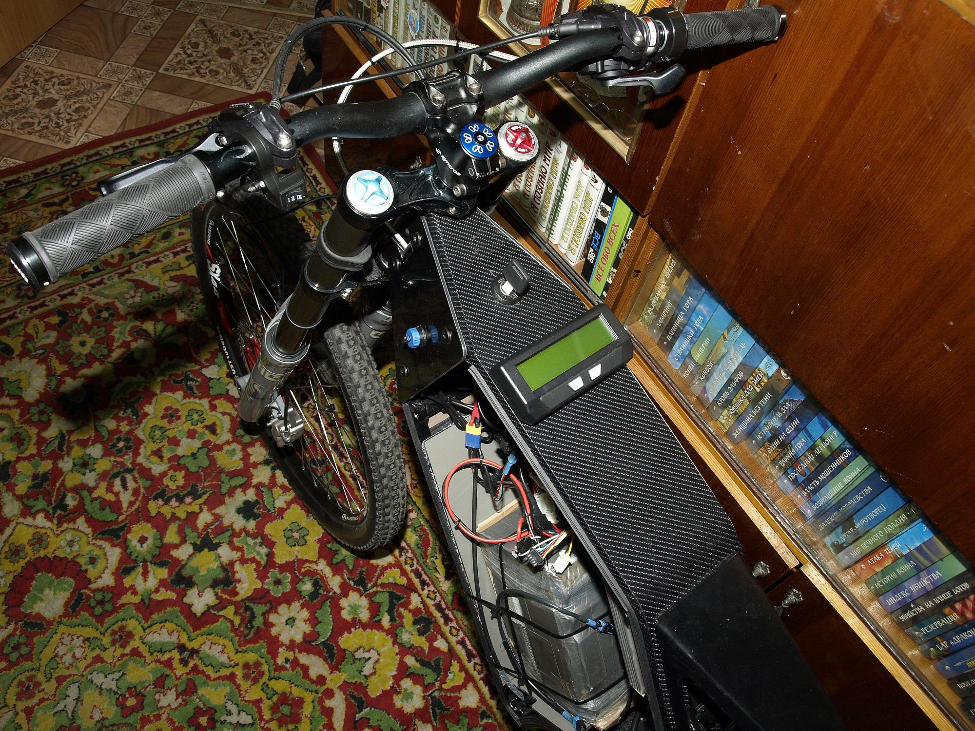

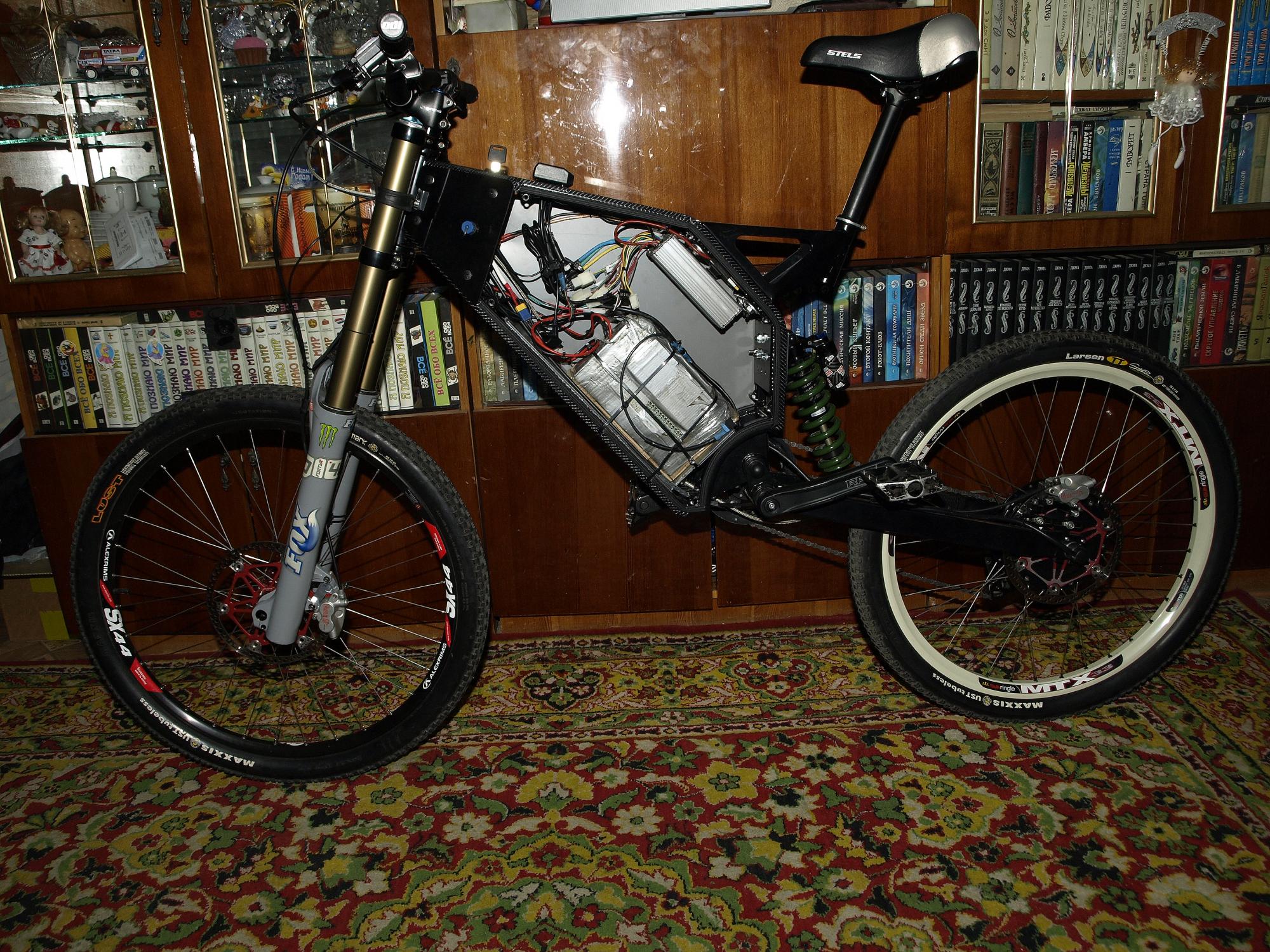

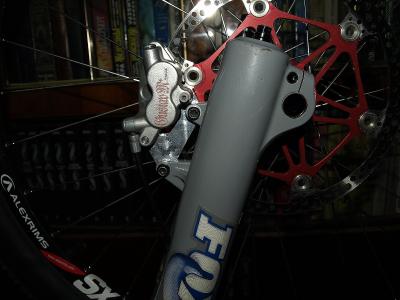

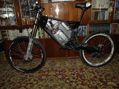

Наконец-то собрал и первый раз прокатился, впечатления только положительные. Долго ждал пока сделают на заказ пружину нужной мне жесткости и адаптер для тормоза.

[user]manjak[/user], поздравляю :) странно смотрится e-kross с высоко задранным седлом)

Я тоже поднимать стал когда по пересеченке езжу. На этих бегемотах еще и педалить можно оказывается. И вполне себе комфортно.

Двигатель за ротором прячется. MAC меня пока вполне устроил, высота подседела вполне под мой рост, вполне комфортно и сидеть и стоять и крутить. Средний расход режиме слегка покручивая педальки 10.9 ватт-часов на км, средняя скорость была около 20-25 км/ч (забыл посмотреть потом сбросил), в контроллере прошито 25а батарейного и 55а фазного. Слегка покручивая педальки по асфальту на скорости 25км/ч ток всего 2-2.5а

Примерно 850ая пружина, точную жесткость некто не мерил, но по калькулятору примерно значения сэга сходятся, по весу х.з. обычная стальная пружина. У меня есть пружина фоксовская под аморт 200x57 на 800 могу продать, и есть рокшоковская род аморт 240x76 на 600 тоже могу продать

Вес ездока в полном обмундирование порядка 120кг. Поищи по велофорумам довольно много калькуляторов попадалось, рычажность у рамы насколько помню 3, сэг оптимальный на длинноходном аморте 30%, вес вела тут уже по разному, у меня 35кг получился. В принципе будет понятно от каких цифр отталкиваться.
