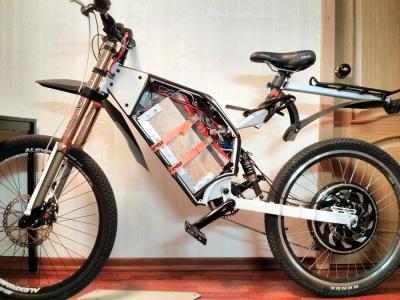

Пришла сегодня рама. На первый взгляд просто супер  :wow:. Удивляет продуманность различных деталей. И кое-что есть из того, что обсуждали на форуме как потенциально клевую плюшку. Бокс под контроллер весьма просторный, есть стопорные кольца у подшипников каретки, подшипники маятника с двумя обоймами (или просто два отдельных подшипника, точно не знаю). Даже защита перьев и стяжки в комплекте  :-)

Но до покатушек еще далеко - еще вилку взять надо и аморт задний. И найти время все поставить. Скорее всего, зимой буду неспеша крутить. Ну или если совсем припечет, к августу-осени сделаю. Пока на педалях катаюсь, наслаждаюсь легкостью  ;-D. Свой прежний e-bike даунгрейдил, снял мотор. Хотя конфиг хороший был - внутри ни одной пылинки не было, а контроллер был наполовину высунут наружу для охлаждения. Но, покатавшись, я понял, что хардтейл и электричество не совместимы.

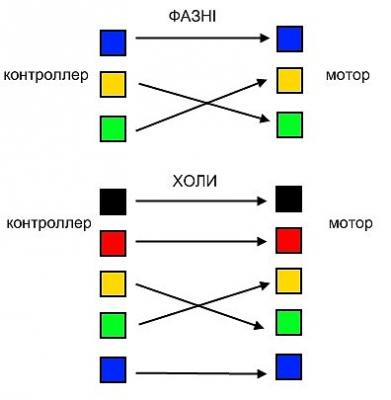

В продолжение борьбы с GT4000. Пробное включение и.... дырчание движка, медленное вращение и зверски греется контроллер. На Украинском форуме eVel нашёл камрада с схожей проблемой. Даже схема перекомутации проводов присутствовала. Переподключил провода (холлы и фазные) и завертелось колёсико!!!!
Если кто налетит на эти грабли-лекарство выкладываю.
Сейчас покатался немного. Эмоции зашкаливают! Вел-СУПЕР!!!!!!!
Немного в продолжение: Откатал без заднего тормозного диска около 20 км. Асфальт, пересечёнка. С большой скорости рекуперацией осаживает ощутимо. Почти до полной остановки. На небольшой скорости заднего тормоза всё таки не хватает.
Контроллер пока в боксе живёт. Может его на улицу переселить? Пока катал без боковой крышки, контролировал нагрев-в норме.

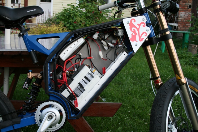

поставил новую вилку B-) dnm usd-8, как я погляжу, популярна)
e-kross, Magic Pie 3, LifePO4 Headway 16s 15Ah LifePO4 16s 30Ah
karlson041067
[user]Kaleostro[/user], Нормальные крылья к ней крепить то ещё удовольствие  >:D
