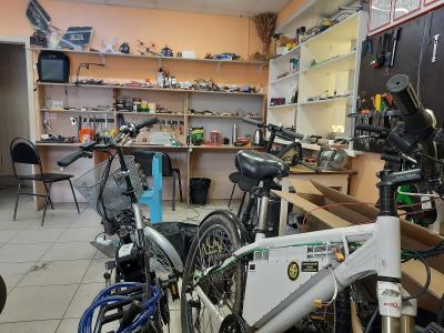

Спасибо за информацию но тем не менее моё рабочее место)))
Как бы батареи не пугают, разберусь. Батарей в наеб

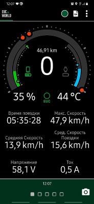

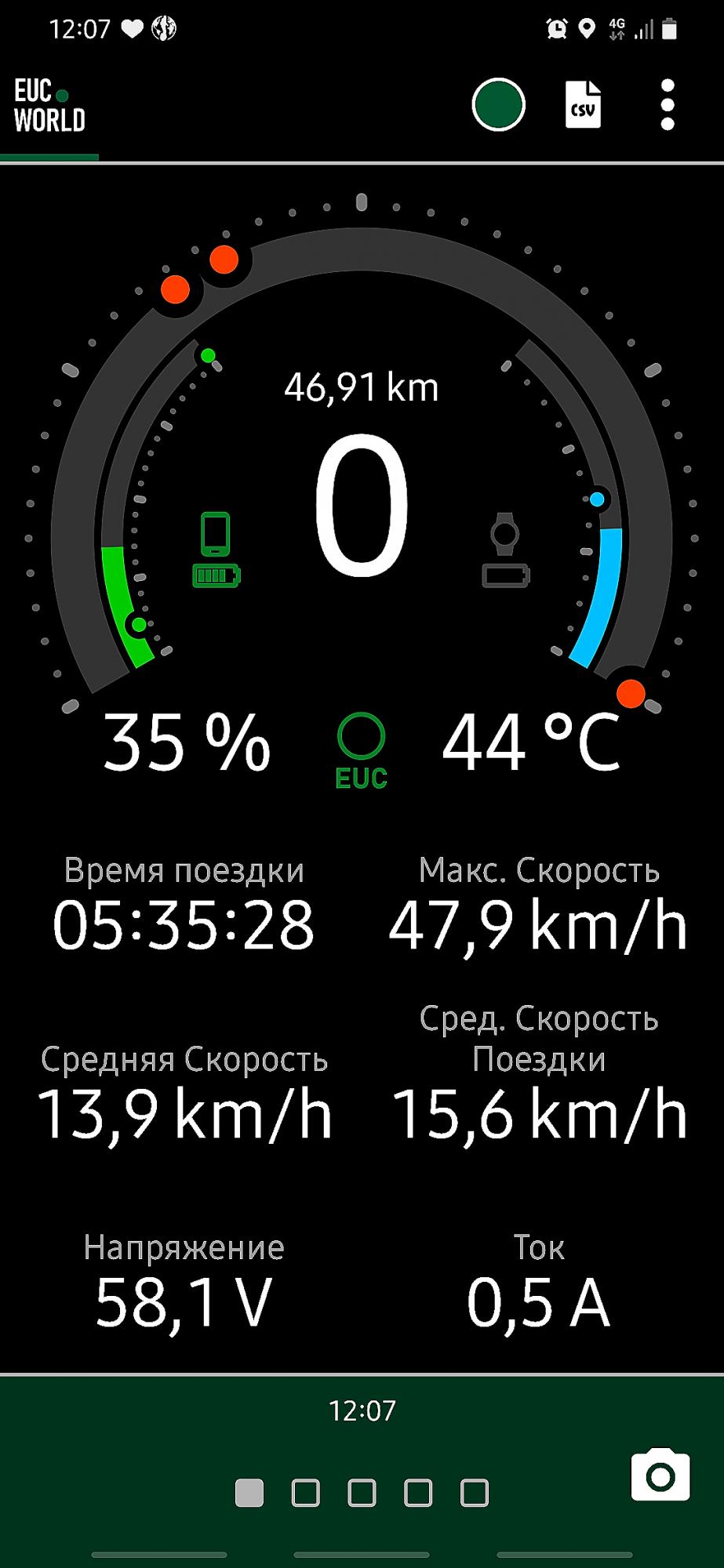

спасибо заказал. про напряжение это я так... там баток мне пока хватает 50км проезжает а больше пока не надо, скорости тоже хватает, я 30 ограничитель настроил ни разу до него пока не разогнался... а чем плоха велопокрышка не пойму? я поставил сейчас 18х2,125 она отлично села ниче не бьет не прыгает, давление у ней 2.8-4.6 я накачал 4 очка, на ощупь мягенькая... лифтованый корпус опустился на место, колесо откалибровалось....
