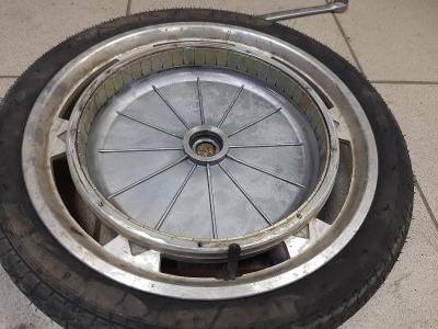

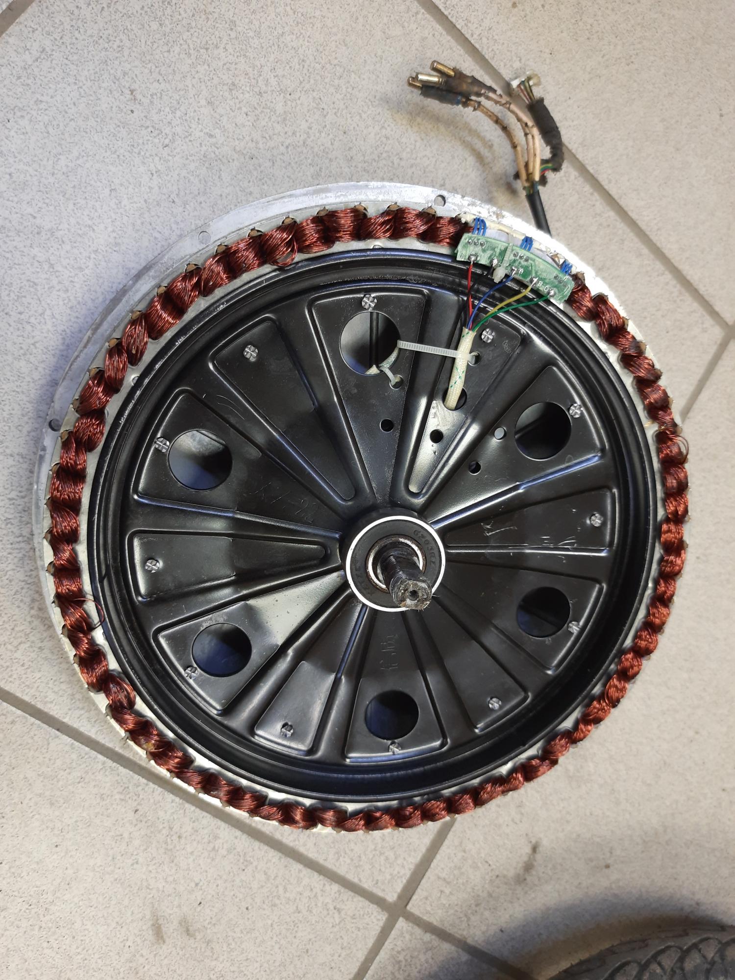

Кому интересно внутрянка
Ну и так, осторожней надо внутрь лазать
Менял подшипники сегодня, один легко вышел а второй три часа вынуть не мог, так долбил,  что когда соьрал коляс не поехал. Тестер холлов выявил что слишком усердно я долбил, ДХ от ударов иногда того... от сильных... и снова по новой разбирать... 6 часов убил, так ещё и головку сделал специальную и сухарить научился это все... поехал коляс совсем  по другому, я думал гироскоп плавает а походу колесо педали задирало потому что мощности не хватало, подшипники оба не крутились совсем. Странно, мне в голову не приходило никогда мотор руками покрутить.... тишина такая сейчас при езде. И едет прям легко-легко по ощущениям.

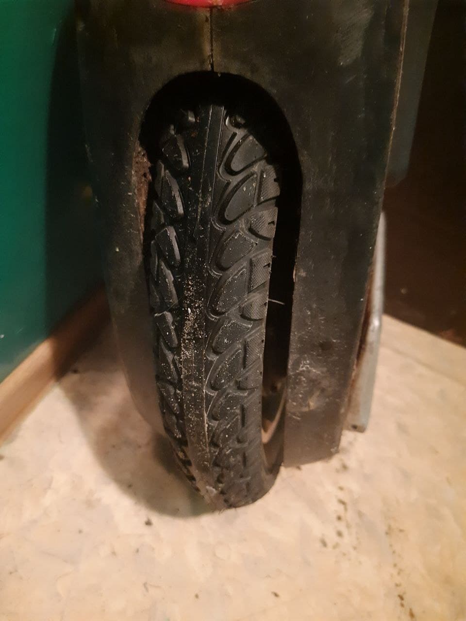

Подскажите еще вопрос. какое давление качать. поставил моноколесную покрышку накачал 3 очка, в велопокрышке было 3,5 было комфортно, здесь же на 3 очках во первых прыгает ну да это ладно, почему то очень ведет сильно колесо на неровностях и воблинг на скорости. покрышка идеально сидит. может быть дело в давлении? кто сколько качает? мой весь 75кг
Ripido
[user]Борян[/user], новичку, чтобы было легче лучше качать 2bar.. и смотреть по ощущениям, если норм или слишком даже вязко, то можно приподнять.. но судя по вобле на 3-х очках выше 2.5 точно не стоит... так поездить месяцок, а потом можно попробовать поднять немного.. и смотреть как оно.. вобла на 3-х очках на скоростях меньше 45км/ч обычно просто от малого опыта... всё придет со временем. Хотя я и не вижу большого смысла качать выше 2.5bar.. так уж надо экономить заряд? Остальное все на 2.5 будет лучше.

Короч получается комфортно и не болтает на полтора очках, но расход батареи дикий, вместо 65км 40 еле-еле проезжает. накачал 2,5, попробую. может я покрышку какую не такую купил? я что представлял себе некий полуслик и на фото так выглядело а пришло что то относительно зубастое...
Ripido
обычная покрышка, не самая комфортная, но вполне.. На ней 2.5 надо качать, чтобы начать экономить заряд.. а меньше 2-х будет жрать камеру по любому.

Вобщем выехал на 2,5 очка сегодня. сперва было жестко и кидало. ПОд конец поездки не знаю что случилось, ехалось легко и непринужденно, кайфово и комфортно, проехал в районе 45км, после чего батарея села до 20% (58 по вольтметру). Думал спустило, приехал ткнул манометр - не спустило.... накачал 3,3 очка, попробую завтра...  в велопокрышке было 3,5 очка. Толи скилл растет толи покрышка "притерлась" за 80км то ли и то и другое вместе... В моем понимании именно такая резина на асфальте батарею жрать вообще не должна, она на бортике центральном по идее едет с офигенным качением, странно. Или такая разница из-за давления?
