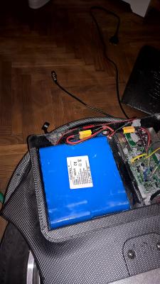

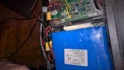

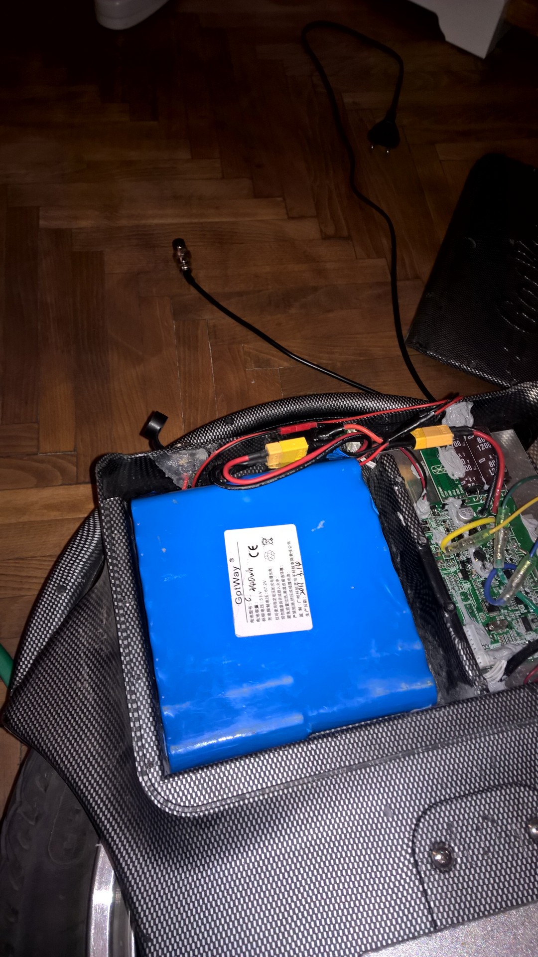

Подтягивал шайбу, крепящую педаль. Пришлось разобрать корпус.
Для разбора нужны:
  • 5 мм. шестигранный ключ (H5)
  • крестовая отвёртка (PH2)
  • гаечный ключ на 19
Gotway'цы, видимо, сделали вывод из этой инструкции:

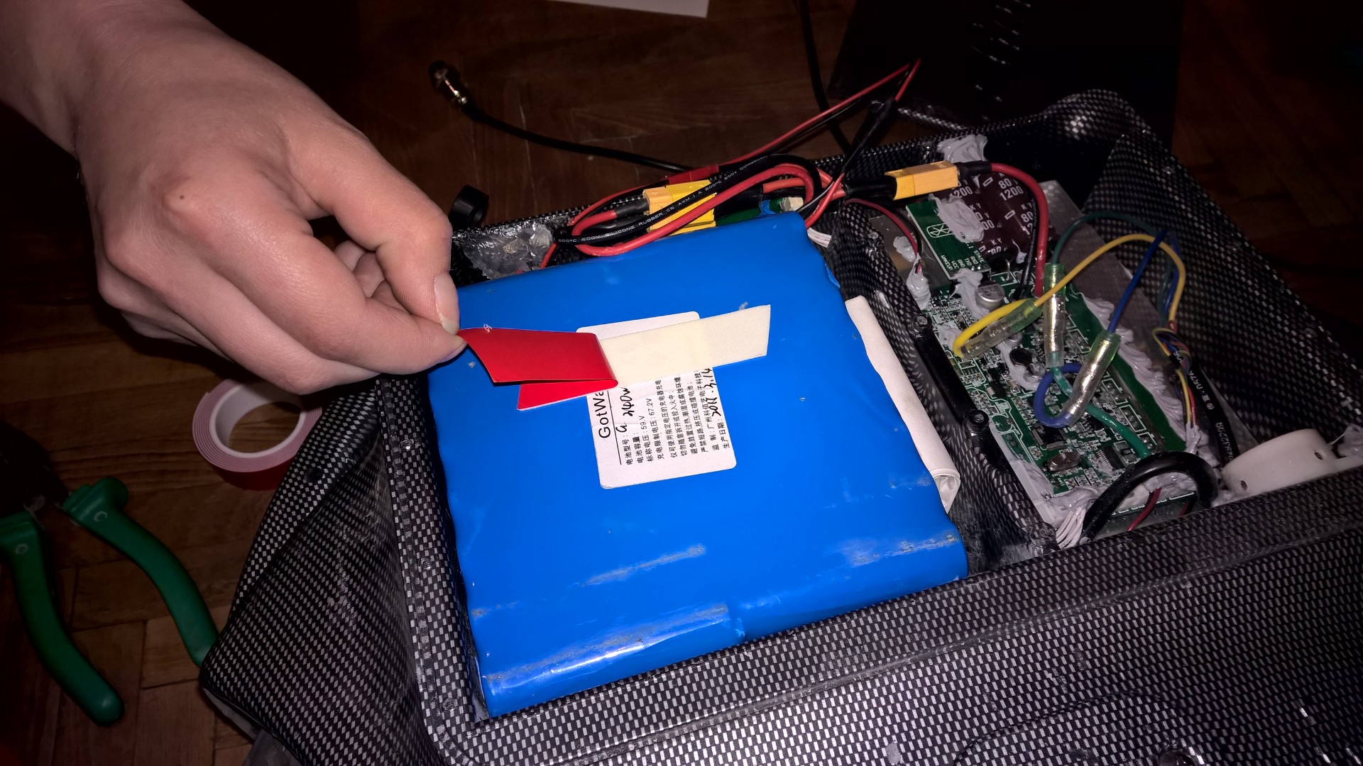

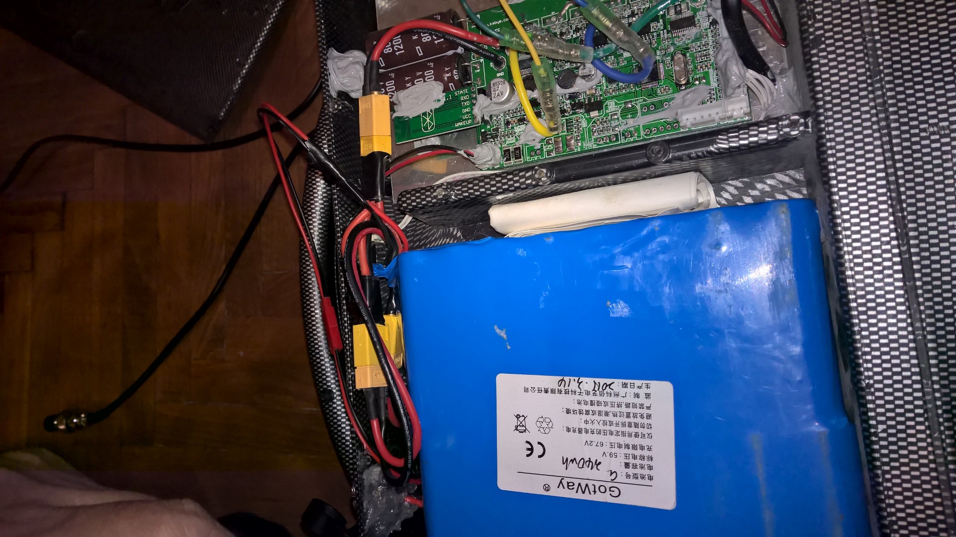

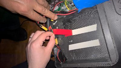

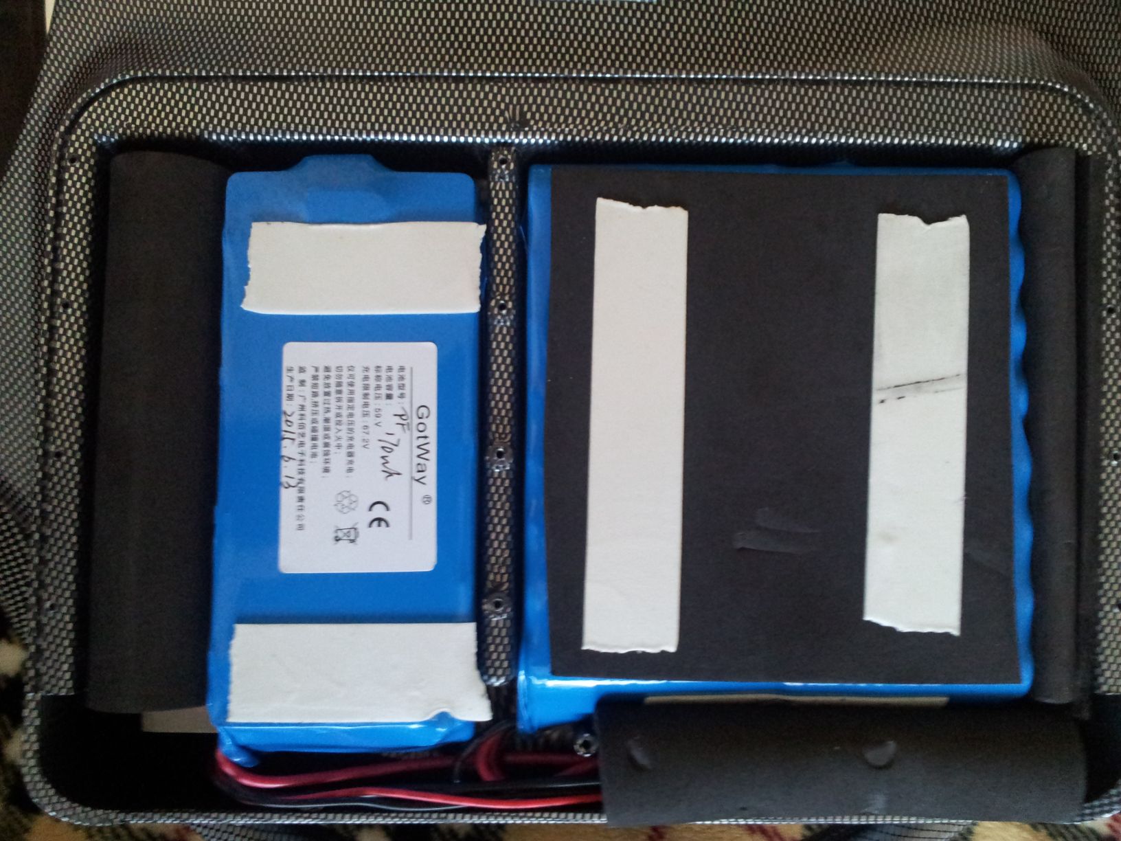

Цитата: tema.gurtovoy от 24 Июнь 2015 в 00:55
Два раза.
Крепим батарею.
Делаем мягкую распорку. Кроме фотобумаги под рукой ничего не оказалось, со временем заменю.
Клеим полосу с верхней стороны для контакта с крышкой. Между крышкой и батареей тоже слой фотобумаги :)
Потому как в моём колесе всё это уже присутствовало. Только вместо фотобумаги был лист резины:
Крепёж крышки на двусторонний скотч показался мне избыточным. Снимать крышку до крайности не удобно, на фото видны следы от отвёртки, которую приходилось применять как рычаг. Маленькие резиновые прокладки я заменил на более объёмные поролоновые.
P.S.
Кто-нибудь знает, зачем они заливают герметиком маркировку блютус-модулей?
GotWay 18 Msuper LS, Inmotion V5F, IceWheel S8 Ecodrift Edition
