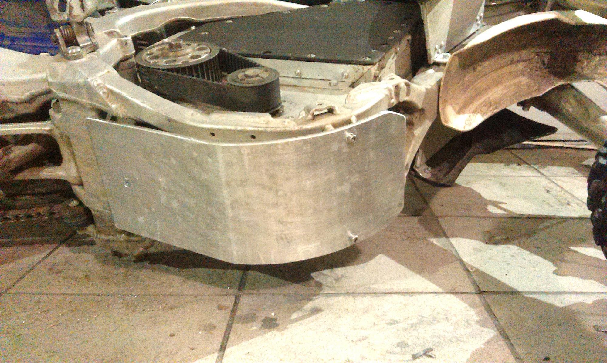

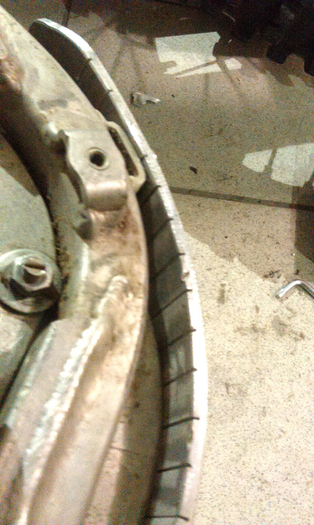

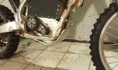

spivakov
#642
приколхозил защиту. Д16т 6мм
гнется с пропилами удовлетворительно, ломом.
ставил на пол вверх ногами, прыгал на горбе, все держится.
крепления к штатным местам, теперь защиту ремня надо асилить
