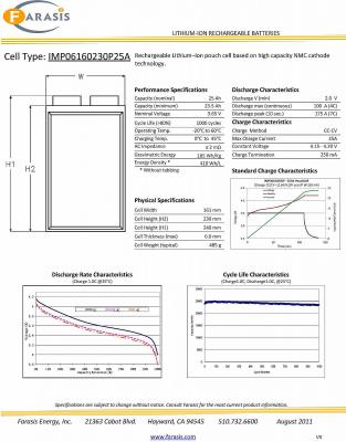

[user]spivakov[/user], Максим какие вы аккумуляторы используете на электромотоцикле можна ссылку?
electronic
[user]spivakov[/user], так а где такие пакеты купить можно? Напрямую у производителя?
Электромот V1 (с доработками: 9 кВт, 76 В, 70 км/ч)
spivakov
на прямую наверно можно, но цена будет просто неприемлемая.
купил по случаю, сам теперь думаю, где брать,  когда эту убью.

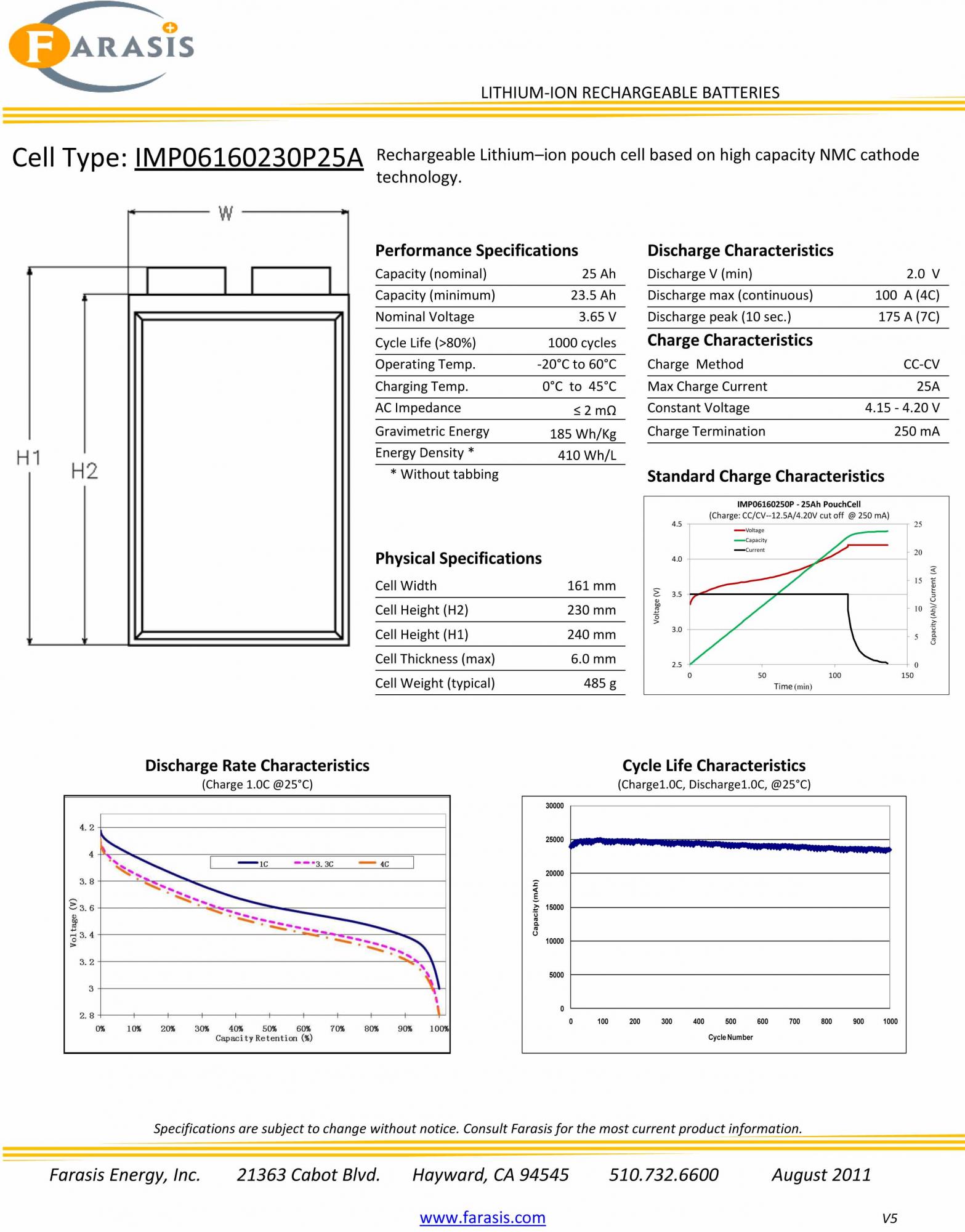

Проффесор
Цитата: spivakov от 27 Май 2016 в 13:34
35S1P
Я до этого спрашивал , а вам было в лом мне кинуть название  :-( :-(
dr. Argentoom
потому что название сообщил вам я, но вы мне не поверили, ожидая ответ от Макса
spivakov
в теме раз 5-7 написано, что за ячейки и даташит вешал тоже.
мне люди звонили просили руководства, но мы быстро выяснили, что в теме все разжёвано предельно!
правда срачь мешает...

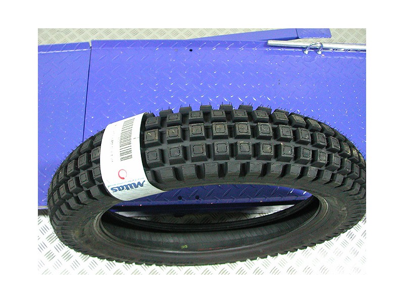

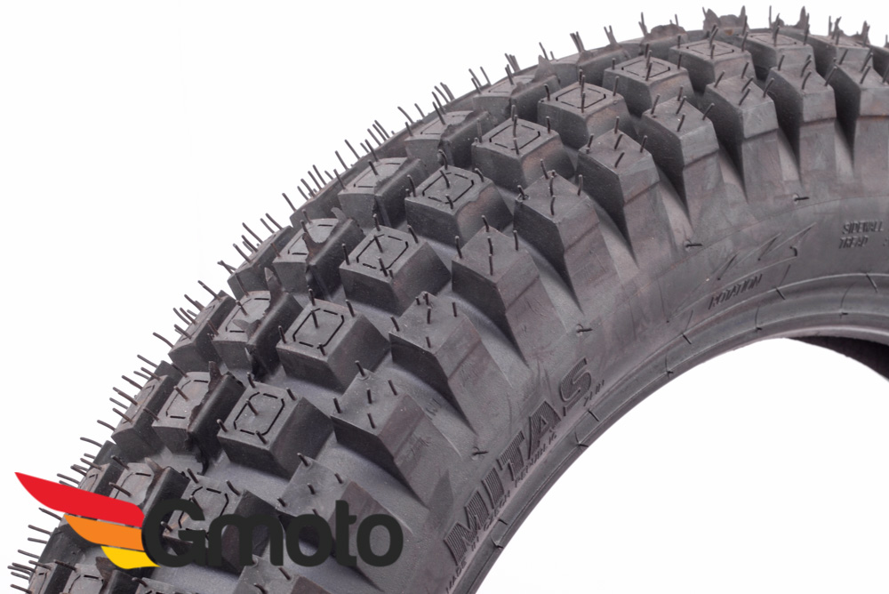

spivakov
#840
батарею перебираю, надо заменить неск. ячеек (езда без бмс) бмс новую устанавливаю, готовлюсь к пикнику! :-)
резину перед/зад купил митас ет-01
легкая, накатистая, зацепистая!
для триала типа. говорят мягкая, быстро сжирается, ну посмотрим, все таки электричка гораздо меньше энергии
выделяет чем бензинка, да и ездок из меня пока не особенный, думаю поживет... :mus:
все голову ломал, хотел на колеса супермото перейти, но решил, что не буду точно.
на такой резине по ДОП уже можно.
такой комплект едет, ямаха электрик написано
табличка на батарею для мотобата, 10х10 см, типо до 4 киловат :laugh:

У меня на питбайке в стоке стол мягкая резина стелась за 1 сезон слегка катался по асфальту
