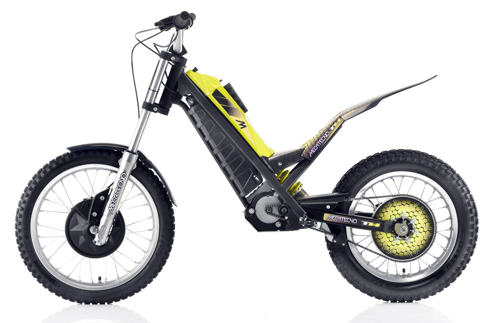

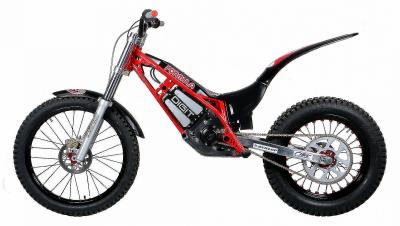

Классный видосик про экзамен. Тут главное трениться в группе. Во первых, есть кому вытащить, если что, во вторых, ну не едется в такие спуски в одиночку по первой. Как будто руку что то держит. А следом за ведущим, удается страх придушить. Ну и еще, триал рулит! На всех экстрим гонках, типа эрцберга и романьяка сейчас триалисты впереди. Так что надо делать триальный электро мот, для наработки навыков B-)
Что нибудь такое. Или такое!

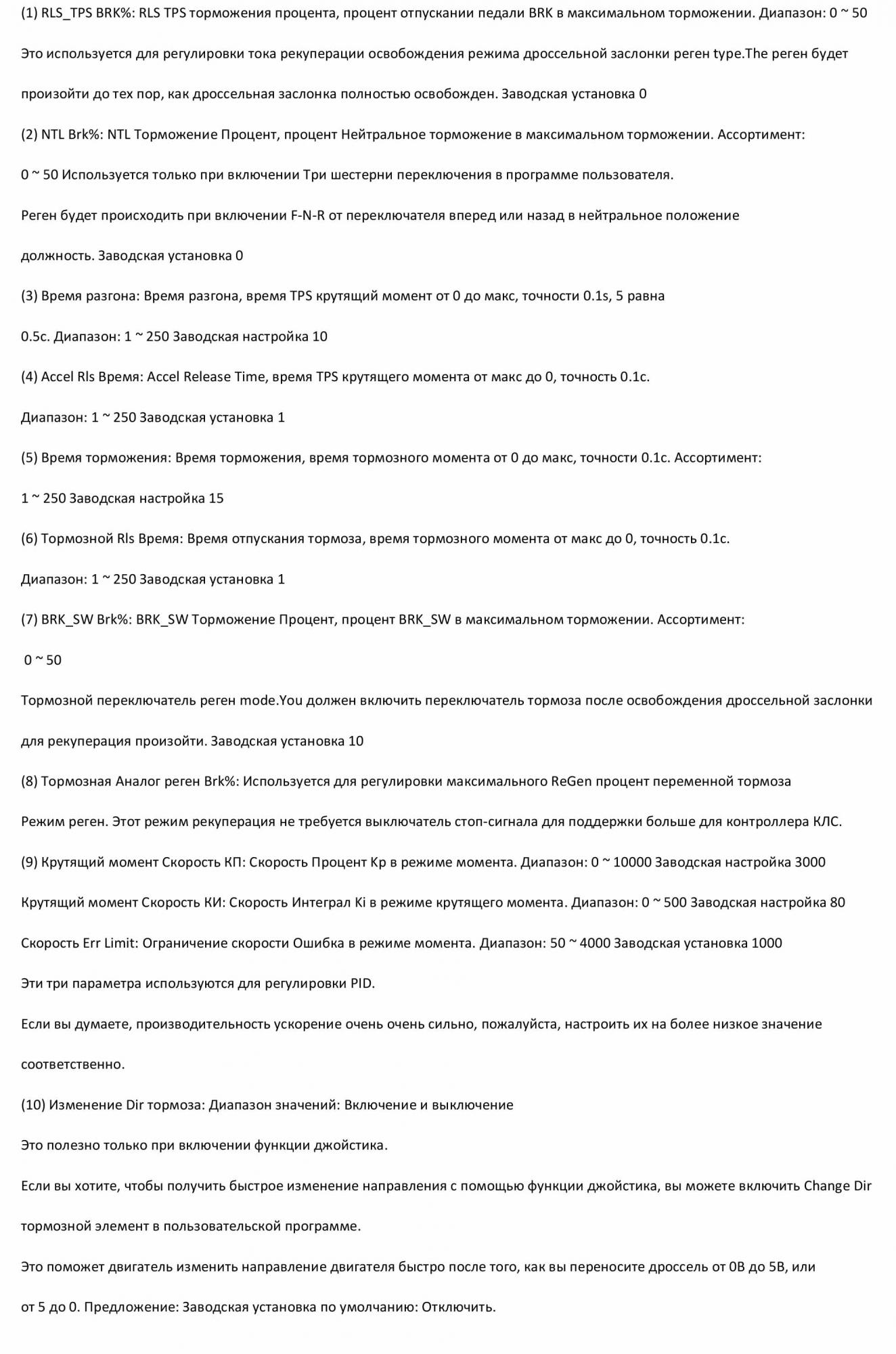

spivakov
люди добрые! помогите разобраться с контроллером kelly
можете по пунктам, русским языком сказать, какой пункт на что влияет?
помеченное красным вобще отсутствует в инструкции.
даю инструкцию на ангийском и перевод гугла. Спасибо!
