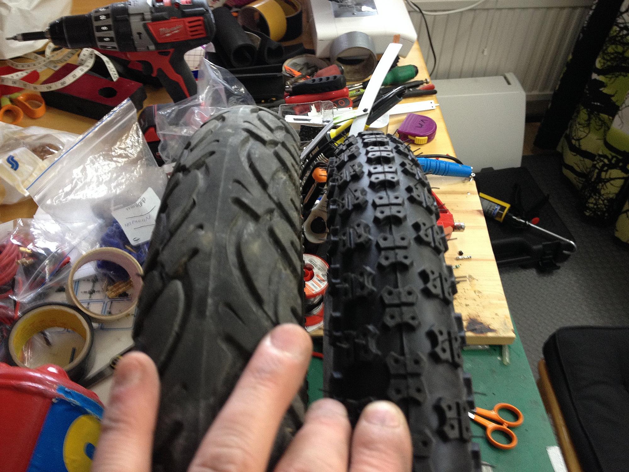

Для европы народ на зиму вот такие берут
http://www.chainreactioncycles.com/mobile/ru/en/schwalbe-mad-mike-bmx-tyre-k-guard/rp-prod106772
Возможно ее и зашиповать можно

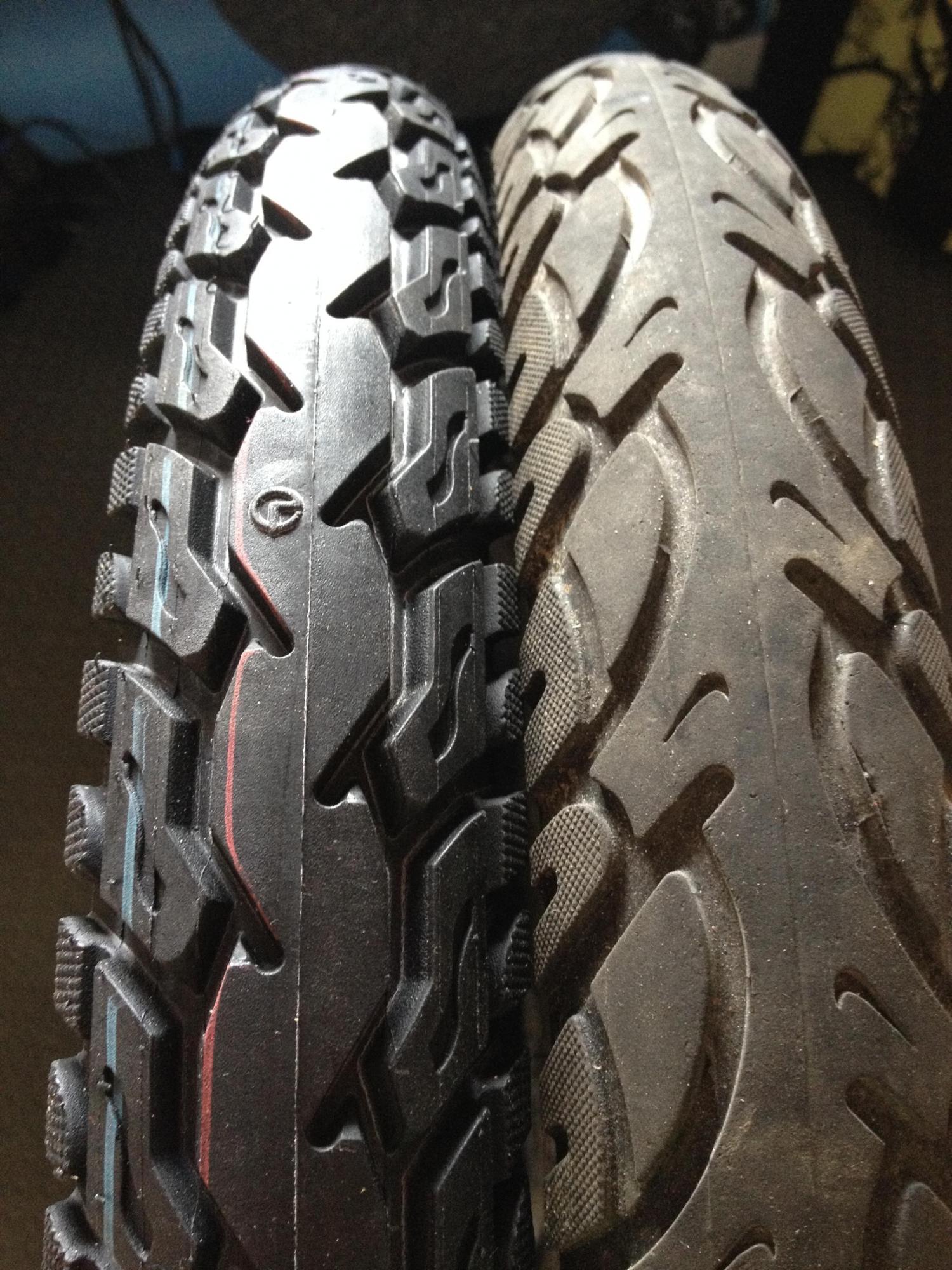

Рядом с оригиналом она как то уже и тоньше смотрится
А вариант выше соответствует по размерам

Но не за 56 же долларов!?
http://world.taobao.com/item/37718689895.htm?spm=a312a.7700714.0.0.keBAgj#detail
5 баксов, пусть доставка будет 20 стоить, все равно половина

Это как раз оригинал от "chao yang"  :-), народ ищет с протектором потолще что бы саморезы лучше держались )) У той что Артем нашел усиленный протектор
Я думаю на тао ее тоже можно найти, просто на китайском немного непонятно, но разобраться можно  ;-D

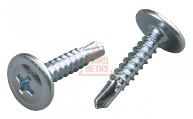

Мне один велосипедист рассказывал, как он шипует. Берёт зубастую покрышку и вкручивает изнутри в каждый выступ протектора саморезы с прессшайбой, такой длины, чтобы кончик выступал на 2 мм. И на основную камеру одевает ещё одну разрезанную вдоль внутреннего радиуса.
Вот такие, только чёрные, они вроде прочней.
Пообщался с людьми кто гоняет ежедневно, на великах зимой, саморезы не рекомендуют, сталь мягкая за полтора сезона сотрутся! Советуют шиповать алюминеевыми шипами с сердечником из карбида кремния

да это все понятно и уже давно. Кто ставит саморезы- с головой не бум-бум. Шипов полно продается с ключом. Такие же вкрутить, как финн и бед не знать. Но еще и подогрев,как и он сделать, а то смысла в этих шипах нет. Пробег совсем маленький получится и батка холода ой как не любит

Подскажите откуда эти фото?

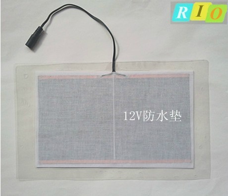

Я заказал вот такое же утепление. Как приедет и поставлю -- отпишусь.

[user]tema.gurtovoy[/user], А куда оно подключается? Или просто провода на питание нужно будет переделать?
Мёсье так шутит?
На вело продается далеко не "полно".
Длина шурупа не должна быть больше 8,5-9мм, а для большинства 14 дюймовых и того ниже.
Предположим best-grip.com подходит. Но кто готов отдать почти 5т.р. только за шипы для 14 дюймовой покрышки?  O_O  - 33руб*(~150+/-)=4950руб
Т.ч. "с головой не бум-бум" скорей те, кто думают о самостоятельной шиповки подобными шипами покрышек 16/18 дюймов, вместо поиска и покупки уже шипованых (не искал, но возможно есть). Колесо получиться золотым.  :ку:
Про 14 дюймов и думать не стоит - заводских шипованых покрышек нет.
Т.ч. народный способ из саморезов очень актуален. Если покрышки на сезон хватит (2-3 мес), то решение более чем.
Lion
Какой сезон, саморезов по отзывам лисопедистов\мотоциклистов хватает на один выезд
LEE4ER
[user]Lion[/user], тогда вообще нет смысла с этим запариваться  :pardon:
