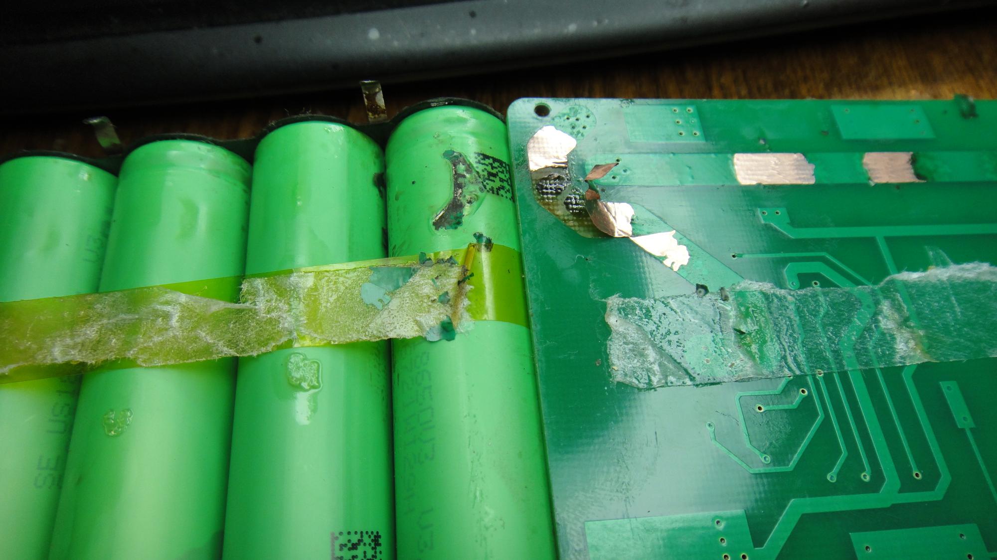

У меня сейчас выгорел к чертям собачим небольшой участок бмс, наверное, при зарядке. Теплоизоляция -- слой минваты.
Резюмирую: негорючие материалы форева.теплоизолируя батарею выносите бмс наружу.
Собственно...
Расплавились дорожки на плате расширения и сгорли ещё несколько резюков на других участках платы

[user]volk0001[/user],  O_O. Я до сего момента считал, что Вы излишне беспокоитесь о перегреве бмс...  :-(
volk0001
[user]Alexp74[/user],  этот кусок китайского текстолита иногда грел банки едва ли не сильнее, чем они греются при припаивании к ним проводов...

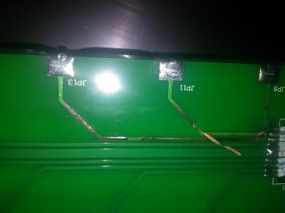

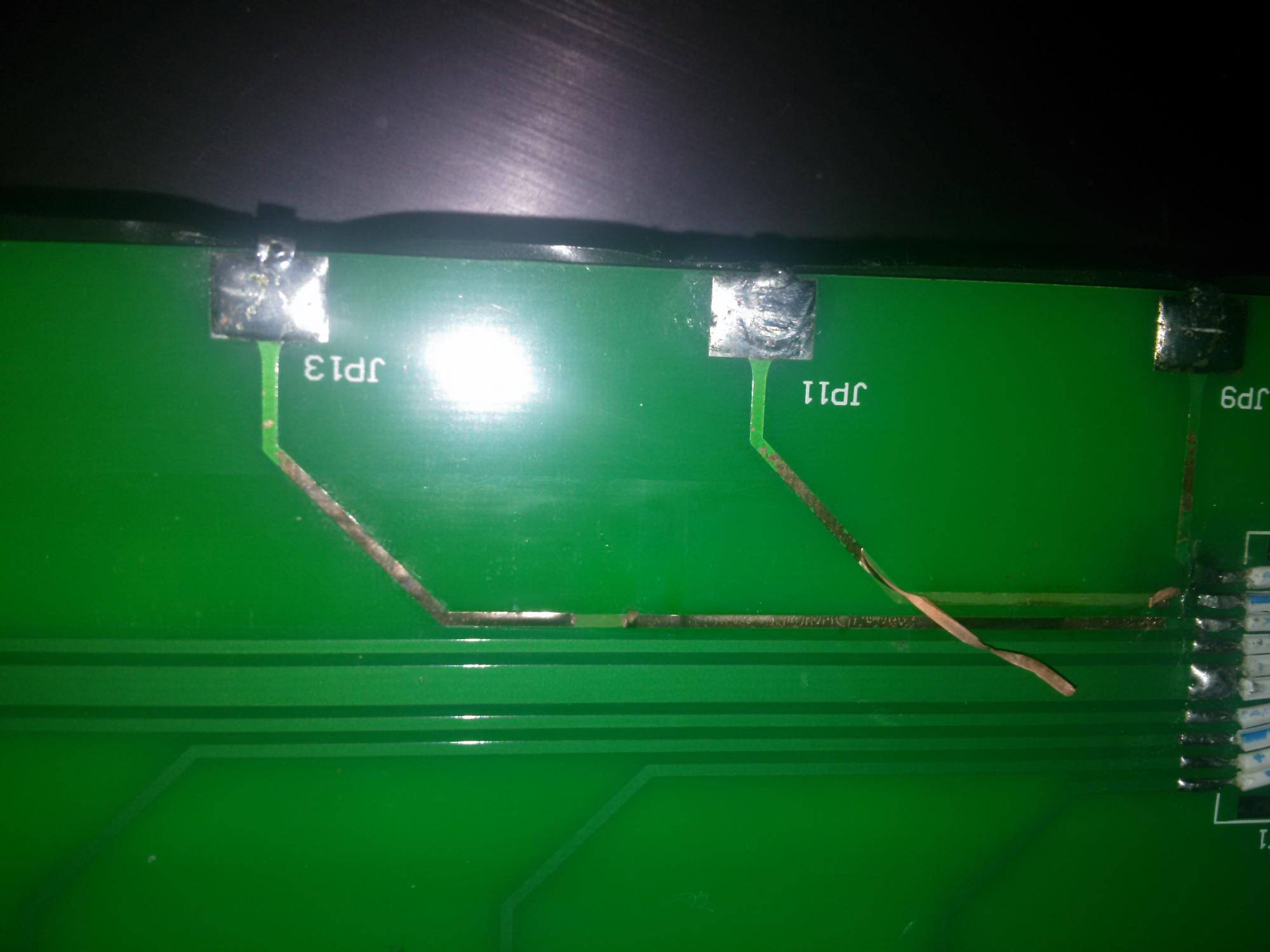

[user]volk0001[/user], к.з., большие токи или хреновый контакт. Дорожки легко восстанавливаются даже при худшем варианте:

[user]volk0001[/user], резюки могут греться при балансировке. Если это так, то разбег ячеек. У тебя его нет, т.к. ты проверял.
текстолит может грется если высокое сопротивление или большие токи. Возможно изначально косячная плата, но я в этом сомневаюсь

[user]LEE4ER[/user], там ещё несколько резюков испарились вместе со своими контактными площадками, я такие повреждения на ноутбучной плате однажды устранял, но на копеечной бмске так заморачиваться смысла нет. Да и зрение уже не то...
Что касаемо нагрева текстолита, то есть ненулевая вероятность что я купил колесо с дохлыми банками, но я все же надеюсь что это косячная плата. Правда две косячные платы подряд это уже перебор, ваша у меня так и не запустилась.
