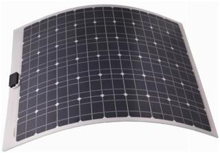

Tsukune
Сегодня была решена ещё одна проблема проекта связанная с весом, теперь мощность солнечных панелей 400 ватт (12 или 48 вольт) с 20% кпд и самое главное панели гибкие, срок службы 15-20 лет и вес 1 панели (12 вольт 100ватт) до 2 кг против 9кг старой версии :bravo:
