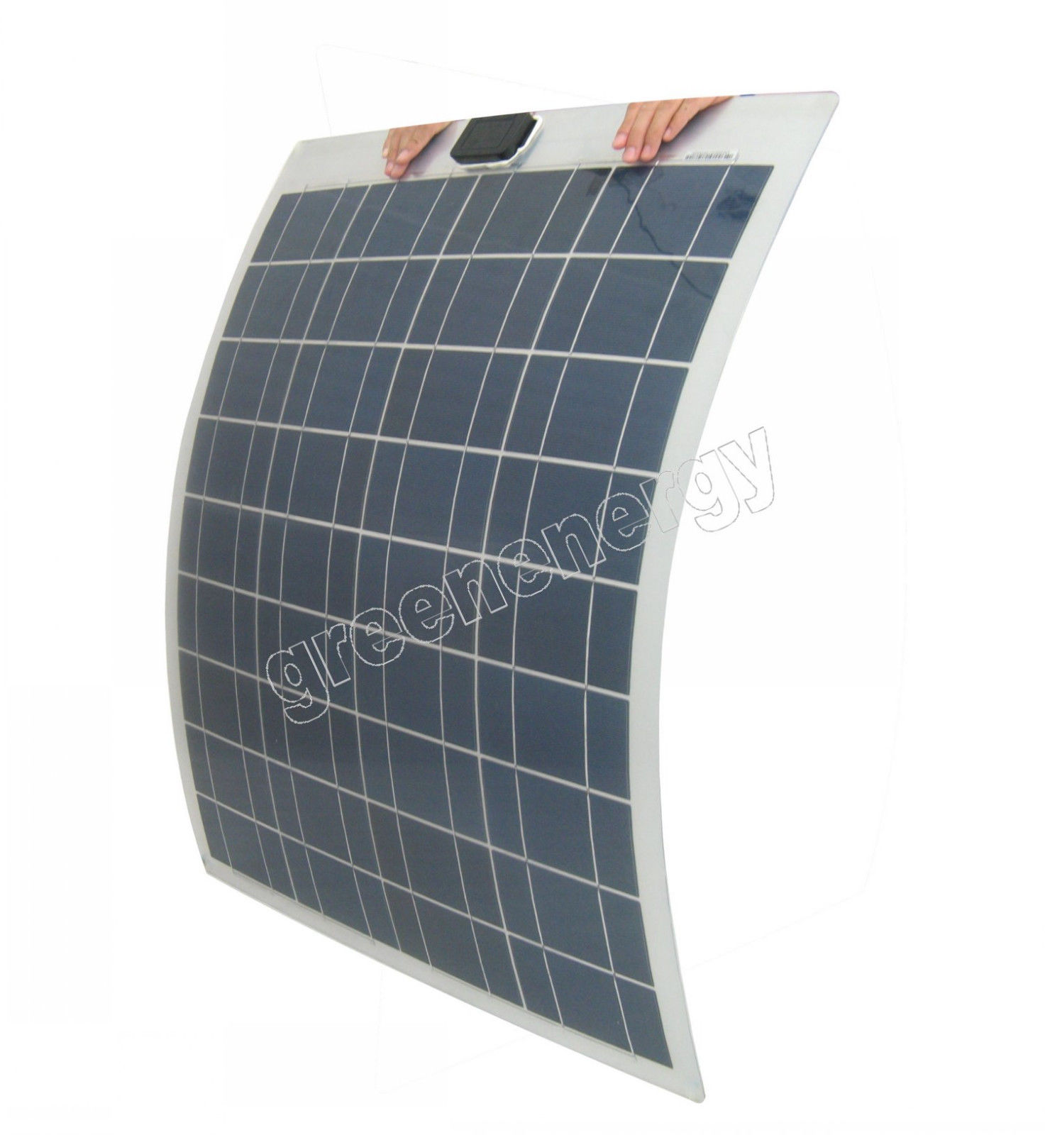

[user]Tsukune[/user], что-то я сильно сомневаюсь насчет 2 кг веса. Вы взвешивали или Вам просто сказали, что оно столько весит?
Tsukune
Сам не взвешивал, нифа с сайта-продавца, но была у меня 40 ватт 12 вольт батарейка аналогичная в 2012 году, весела меньше 1 кг, так что по 2кг вполне возможно, но у меня была по более старой технологии с кпд около 12%, и срок службы 4-6 лет был, тут заметно лучше, так что 2-3кг вполне реально)
С уважением, Андрей.
Мой проект https://electrotransport.ru/index.php?topic=24428.0
Твоя свобода заканчивается там, где начинается свобода другого человека (с)
Мне так тесно под зимним небом, что надеясь поймать волну, я когда-нибудь выйду за хлебом и случайно покину страну...
Silvaticus
[user]Tsukune[/user], неа, не возможно, вес около 3.5 кг будет.
Эта  "легче" вашей, а весит больше.
http://www.ebay.co.uk/itm/191260392381
Китайцы, что с них взять. :bn:

[user]Tsukune[/user], не, вы реально тормоз. :)
По вашему алюминий легче стеклоткани, или у них суперлегкий кремний применен?
Tsukune
#313
[user]Indiсtа Саusа[/user], К сожалению я Вас не понял...
Где Вы видите слово алюминий? Вы знакомы с конструктивными решениями "переносных" или "походных" Солнечных батарей? Тут я сравнивал гибкие новые со старыми вариантами, а не с "классическими" батареями. В гибких нет алюминиевых частей, только плёнка ЕВА, элементы, подложка и шины... Элементы весят по разному, раньше их (гибкие) печатали на алюминиевой подложке, теперь на пластике с тонкой ал. фольгой, что сделало их более гибкими во всех смыслах... А сравнение 9 с 2 кг это "Тупо" кемпер с "классикой" и с "гибкими" одной мощности. :ah: Ведь чем [b-b]легче кемпер, тем проще его возить[/b-b] :run: А кемпер без СБ на 300-400ватт попросту мне не нужен :ah:
Сравнивалось:
(1.0 "гибкие" 2009г выпуска с "классикой" 2012 года):
1. Надёжность (ранее у "гибких" моделей максимальный угол изгиба был 10-15", далее ломались + боязнь воды, холода, сильного ветра и града).
2. Срок службы (ранее у "гибких", по причине тех. характеристик* он не превышал 2 сезона (до 90%) и 3 сезона (до 80%) далее отдача падала на глазах, не говоря уже , что зимой использовать было не желательно, в круглогодичном они убивались за 2 года).
3. КПД (ранее "гибкие" очень серьёзно проигрывали "настоящим классическим поли и моно кристаллам", 17-18%кпд "классических" и 9-10%кпд  "гибких", что означало необходимость идеальной погоды и постоянной наводки на солнце).
4. Цена (тут всё и так ясно, раньше "гибкие" стоили в 3-4 раза дороже "классических").
5. Установка (из-за хрупкости "гибких" требовалась серьёзная конструкция для их защиты или порывы ветра 5-7м\с срывали гибкие панели и уничтожали их, а крупный град разрушал (не разбивал а именно разрушал) элементы, что как правило прибавляло вес всей конструкции (с СБ) до веса "классики", иногда и превышало оный вес)
По этим причинам, а также личному опыту эксплуатации как "гибкой" 40ватт, так и "классики" 40 ватт поликристаллической и 50 ватт монокристаллической панели, идея поставить на кемпер "гибкие панели" даже не рассматривалась! :facepalm:
А вот это сравнение старых и новых:
Новые панели обладают (в отличии от старых гибких):
1. Максимальный изгиб 30", не боятся воды, слабого ветра (до 5-6м\с), холода (до -45") и града.
2. Срок службы 15-20 лет круглогодично. (Что не уступает "классическим").
3. Кпд превосходит старые образцы! (И "классику" - целых 20%).
4. Цена заметно ниже старой. (цена средняя на 33% дороже классики равной по мощности (ватт)).
5. Благодаря конструктивному отличию (элементы делаются не на металле, а на пластике), они стали прочнее и требования к жесткой конструкции крепления снизились, что не может не радовать.
Вот по этим причинам я и задумался, а на кой мне тяжелая "классика" с её 9*4=36кг за 400ватт, когда новые "гибкие" обеспечат мне 400 ватт за 2*4=8кг, что на 28кг легче??? :exactly:

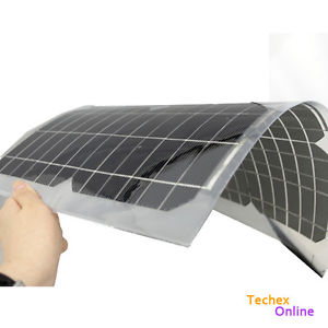

[user]Tsukune[/user], нужно понимать, что то, что Вы показываете не является гибкими панелями, т.к. они полу-гибкие.
То, что Вы называете "классикой" просто панели для стационарной установки панелей на неподвижные объекты.
Полугибкие же как раз в массе своей идут на алюминиевой подложке весом более 3 кг за 100W.
Хотя я нашел например вот такие:
http://www.ebay.co.uk/itm/121108296075
По цене £250 за 100W и предположительно весе в 1.3 кг за ту же мощность.
Если серьезно, то нужно лезть в дебри тематических форумов и разбираться во всех тонкостях, дабы не попасться на маркетинговые уловки продавцов.
Тут так же как с литием, одна паршивая овца, будет портить всю картинку по кпд. Схема такая же как и с RAID-массивами.
Это простите, из чего?
ЦитироватьFrame — Light duty aluminum
Backsheet — Aluminum substrate
Ушел спать. :)

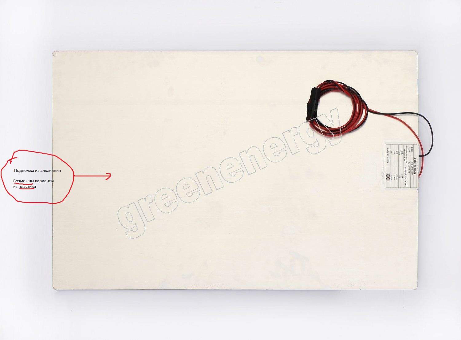

[user]Indiсtа Саusа[/user], тут разные виды бывают или тонкий алюминий или пластиковая подложка или из плёнки Ева, по Вашей ссылке выше например подложка из Евы :pardon:

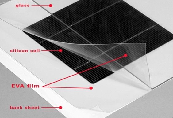

ЦитироватьBacksheet — Aluminum substrate
и есть так называемая подложка из Евы?
Я не стеба ради спрашиваю, самого интересует оптимальный вариант солнечных панелей для путешествий.
Tsukune
#318
Цитироватьи есть так называемая подложка из Евы?
Не знаю если честно) Но там написано именно о алюминиевой подложки. Плёнка Ева или EBA или EVA - это ламинат, то-есть толстая плёнка для ламинирования чего-либо, типа прав, документов, и прочего... Бывает как прозрачной, так и "цветной")))
Она очень хорошо пропускает свет (прозрачная), отлично герметизирует и плохо рвётся, терпит температуры до +70, потому хорошо подходит для солнечных энергосистем. На этой фото панелька состоит из 2х плёнок (предположительно ЕВА, но может быть и другие разновидности, так как настоящая ЕВА очень дорога), и элементах на основе "пластиковой" технологии нанесения, что увеличивает их ресурс, конечно по сравнению с "металлической" технологией, где от перепадов температур и загибаний в элементах образуются трещины и "ёмкость" падает...
Добавлю ещё чутка инфы)
