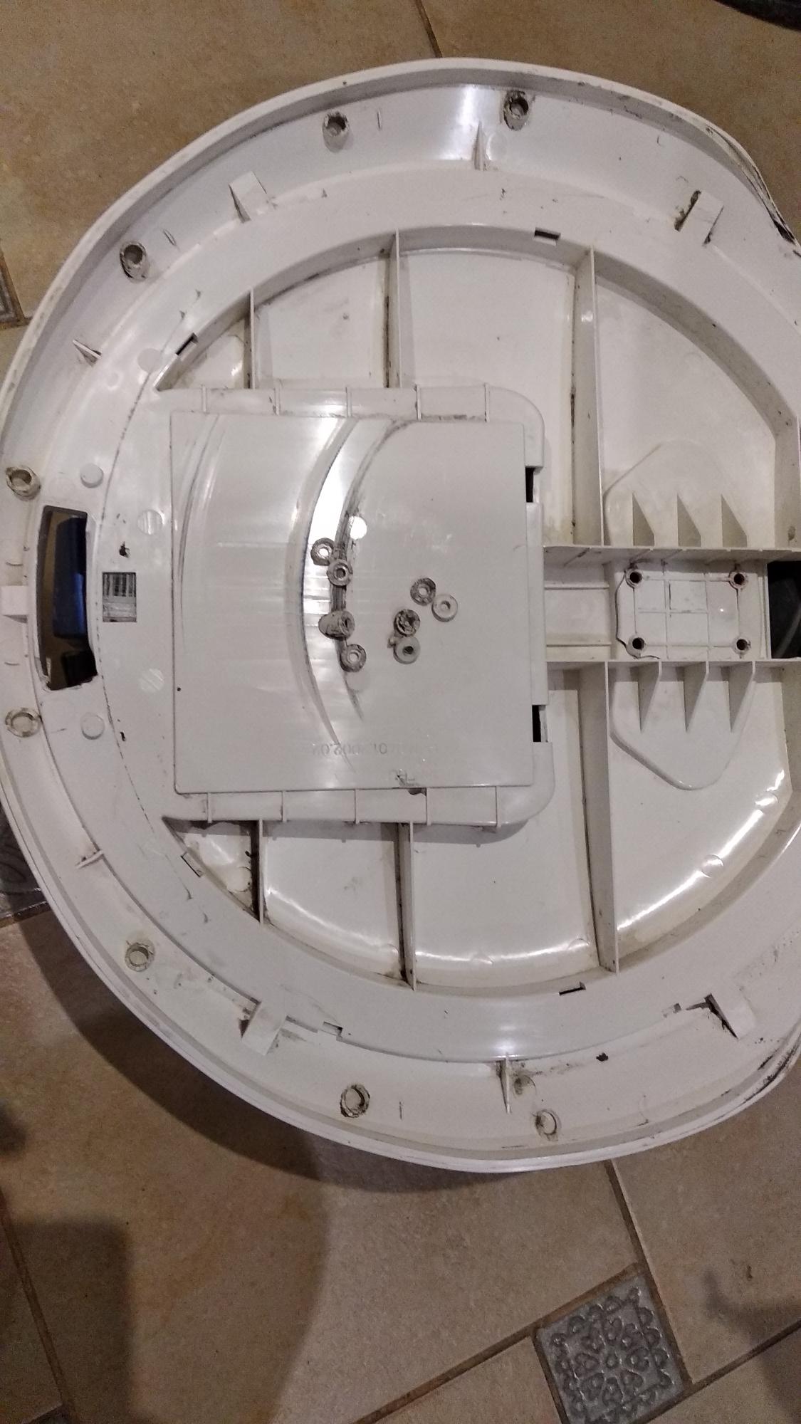

feosky
Сегодня колесо ninebot one упало с высоты 1 метр и окончательно сломалась крышка со стороны батареи которая крепится непосредственно на раму (вырвались все крепления под болты). Может у кого есть такая на продажу?
