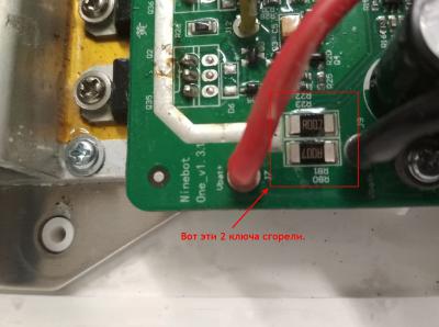

HELP - Ninebot one E+
В связи с форс мажорной ситуацией утопил колесо в озере. Пока бежал и прыгал за ним в воду, в течении нескольких секунд наблюдал его работу под водой, мигали светодиоды и вращалось колесо, после чего оно отключилось. Я достал его из воды и понёс домой разбирать и сушить. После вскрытия на удивление обнаружил всего пару капель воды на плате. Вследствие купания сгорели 2-а SMD защитных элемента (R007) (фото прикрепил ниже) на плате между (+ и -), а так же был пробит один транзистор, колесо стало от руки вращаться с сопротивлением. Контроллер был помыт в ультразвуковой ванне, перепаян вышедший из строя транзистор, теперь колесо вращается свободно. При отсутствии на плате 2-х элементов (R007), при включении колесо издаёт интенсивный звуковой сигнал как в режиме падения на бок. (Видео прикрепил ниже). Подскажите где можно найти 2-а элемента (R007) и можно ли что то ещё попытаться сделать с контроллером? (Возможно местные ГУРУ уже сталкивались с данной проблемой).
Подкидывал плату с другого колеса все без проблем работает-мотор живой.

#11301
[user]CAMELOT[/user], скорее всего, эти элементы - токозадающие резисторы, номиналом по 0.007 Ом. Возможно, стоят в параллель, если так, то их суммарный номинал становится 0.0035 Ом. Точно такие же не найти, но можно собрать нужные 0.0035 припаяв параллельно 7 резисторов по 0.025 Ом. Вот уже эти резисторы можно взять в Москве, например тут: https://www.smd.ru/katalog/rezistory_i_potenciometry/nizkoomnye_chip_resistory_dlia_shuntov/
вот эта строчка тебе нужна 2512   LR2512-FMF25GPJR025  0,025Ом ± 2%, таких 7 штук нужно. Просто впаиваются бутербродом вместо сгоревших. Главное проверь, параллельно ли они стоят у тебя на плате.

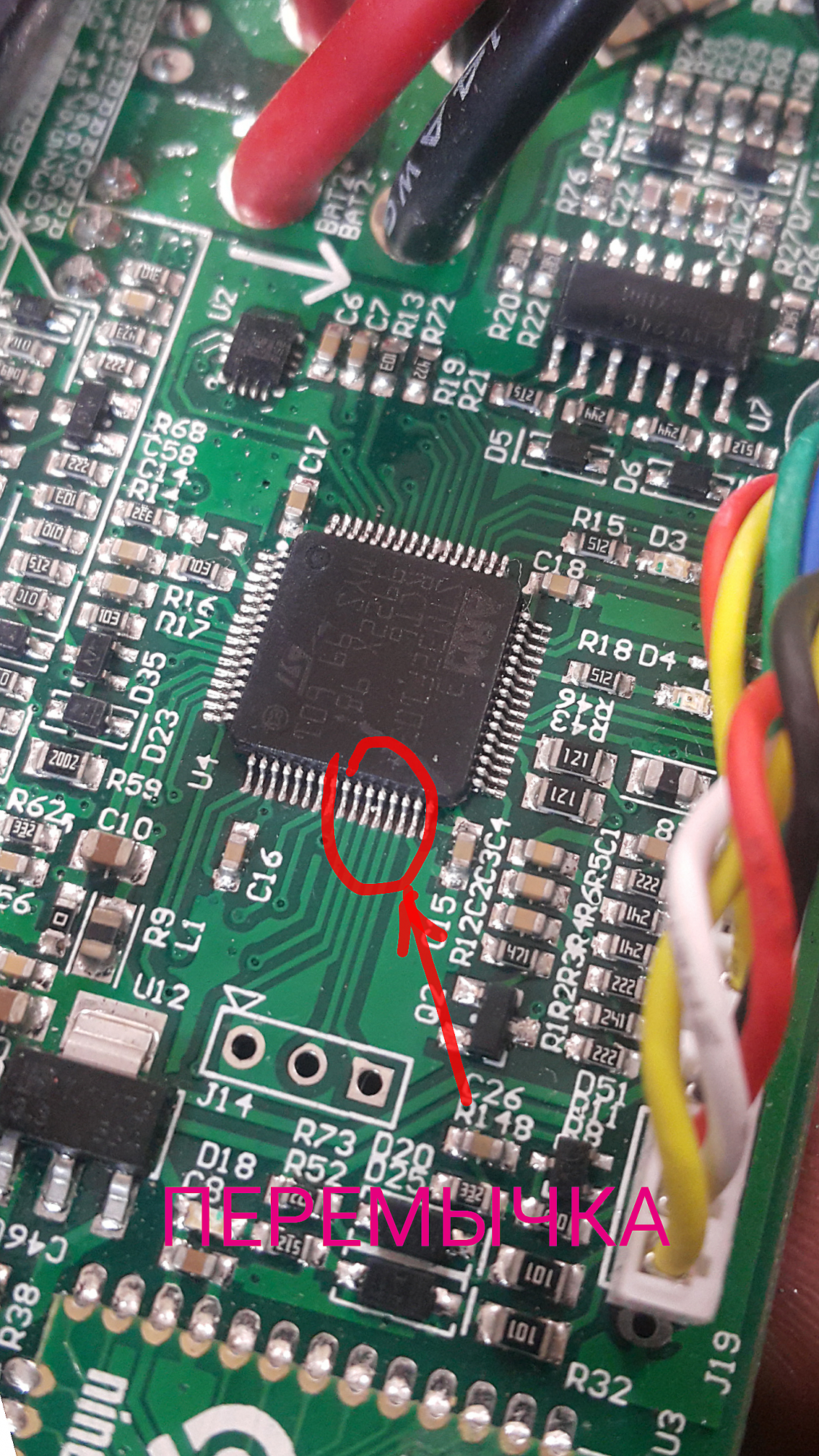

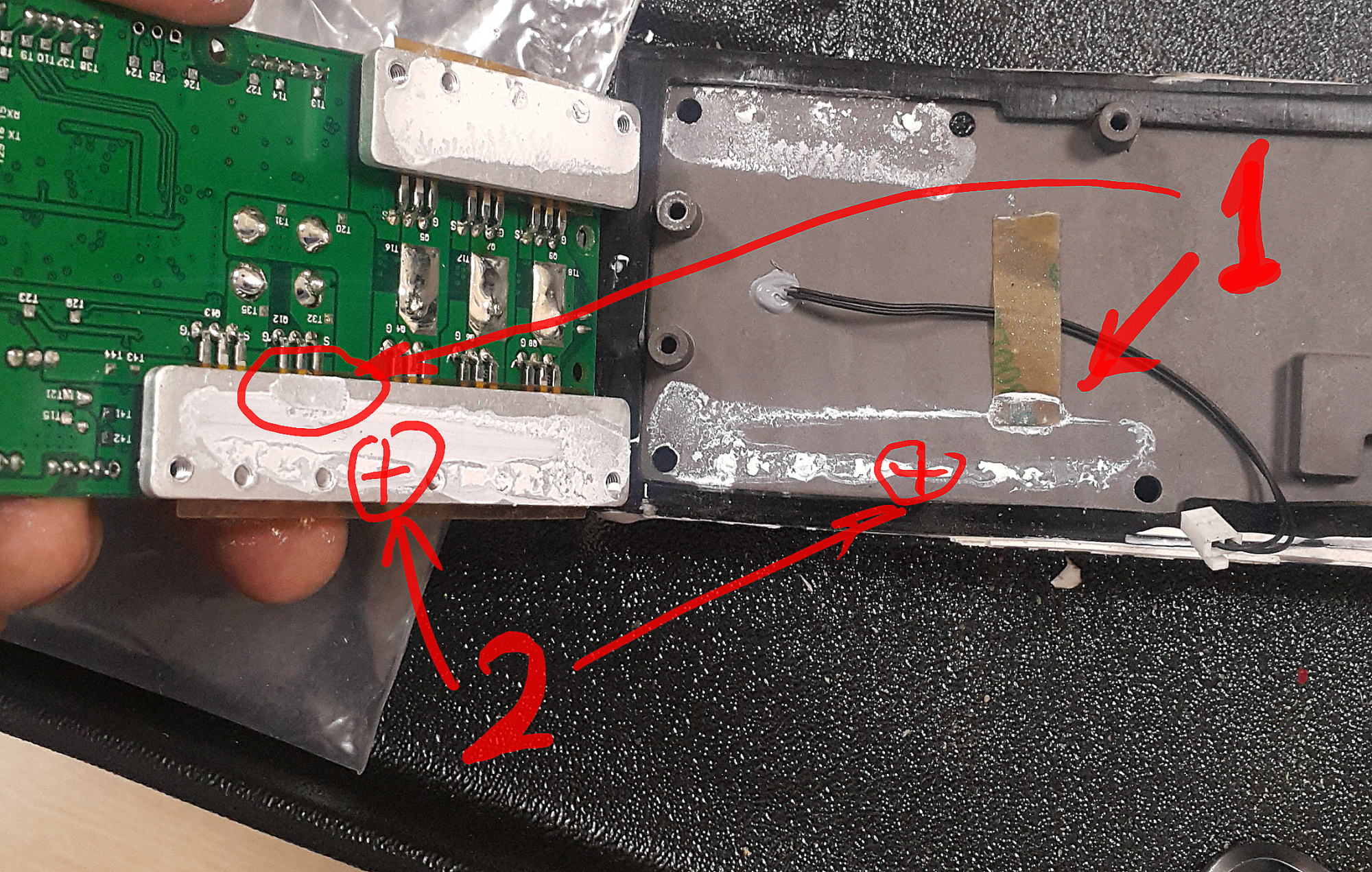

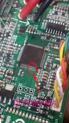

Продолжаю в свободное время ковырять свое колесо в попытках избавиться от внезапных взбрыкиваний.
Решил тут вести дневник, может кому интересно будет посмотреть, а если кто дельный совет подаст, тому отдельное персональное спасибо, вот.
Итак, снял контроллер, посмотрел повнимательнее. Нашёл пока самый серьезный косяк - перемычка между ножками процессора. Возможно причина в ней, кто нибудь знает, про что эти ножки?
Далее, снял основной радиатор, обнаружил неплотное прилегание штампованного длинного радиатора с транзисторами к основному радиатору из-за скотча, которым закреплён провод термодатчика (на фото под номером 1)... Блин, вроде мелочь, а неприятно очень. Срезал лишний скотч, напильником удалил заусенцы от нарезания резьбы в мелких радиаторах, но они хлипкие и кривенькие, плотного прилегание добиться не получится при таком креплении. Просится на длинный радиатор ещё один винт крепления посередине (п. 2). Транзисторы внешне целые, не поплавились, как тут на фото кто-то выкладывал  ;-D
Посоветуете что-то ещё сделать?
Немного не в тему вопрос, тут ранее писали что ninebot one s2 можно в самолёте возить, в отличие от других, это так и есть? Год назад читал правила авиаперевозок, вроде весь самобалансирующийся транспорт с батарейками запрещен к провозу был. Изменилось что?
