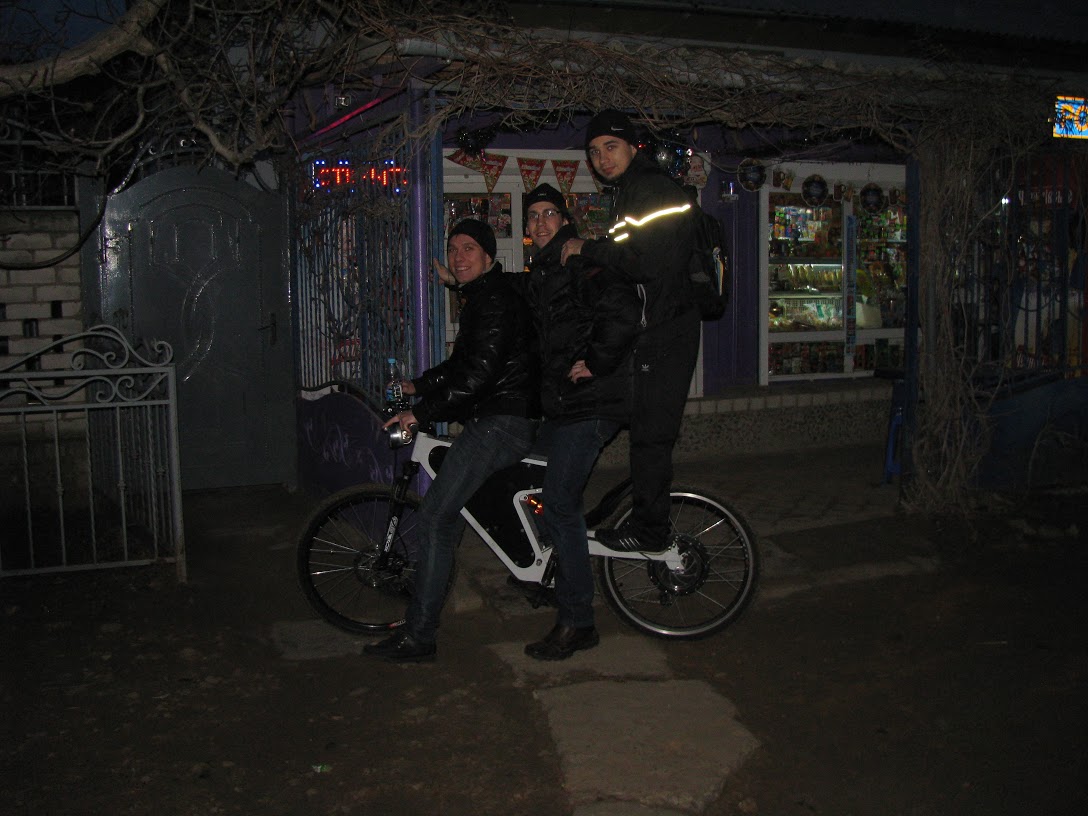

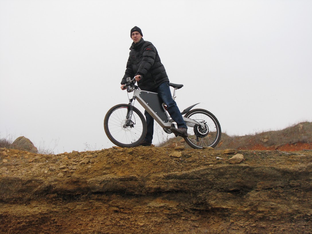

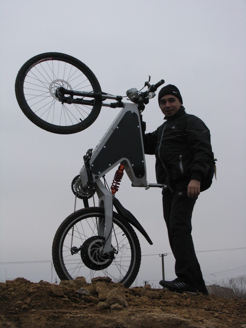

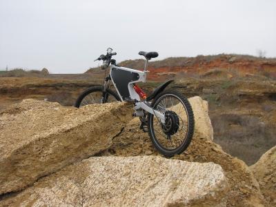

Наконец то все готово :dance:
Выбрались в карьер погонять, вот немного фото, завтра будет видео.
Не для слабонервных :-)

Цитата: Jeca от 21 Дек. 2014 в 19:59
Это статика. ;-)
А это в движении.
Наверно они мешки с картошкой на ней возили, я сегодня в карьере больше переживал за переднюю вилку чем за раму :-)
_claw
ну мешок там всего один был и зовут его [user]andreym[/user]  ;-D  а вообще этот дефект на грани уже вроде исправили
Srud
Просто jeke не дает покоя тема с поломаным маятником, видать больная тема ...

А по моему отлично получилось,при адекватной цене покупатели однозначно будут.

Ну собственно цена $500.
Описание:
Есть возможность заказать цвет.
Расстояние между дропаутами маятника 155мм.
Уши крепления расчитаны на установку суппорта под ротор 180мм. и 204мм.
Рулевой стакан под неинтегрированную рулевую колонку 1,1/8 дюйма, длина 120мм.
Подседельный штырь 27,2мм.
Кареточный вал - квадрат. Каретка на подшипниках входит в комплект поставки рамы.
Ширина полезного пространства 95мм.
Задний аммортизатор 190-270мм.
Вес рамы ~8,5кг.

Какая длина получилась, и в итоге на каких колесах 24 или 26?
Вопрос связан влезет ли в маленький лифт вертикально или нет.
