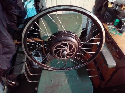

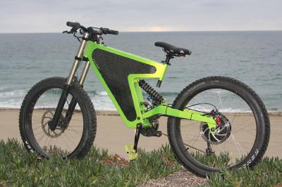

Вот заспицевал пока в обычный обод, да не хватает 2х спиц(завтра доставлю), да спицы 2 мм, других у нас не найти :bn:
Пока решаем какой нормальный широкий обод купить, как будет принято решение, закажем под него нормальные спицы.
Надеюсь эти временно выдержат 1кВт. :-)

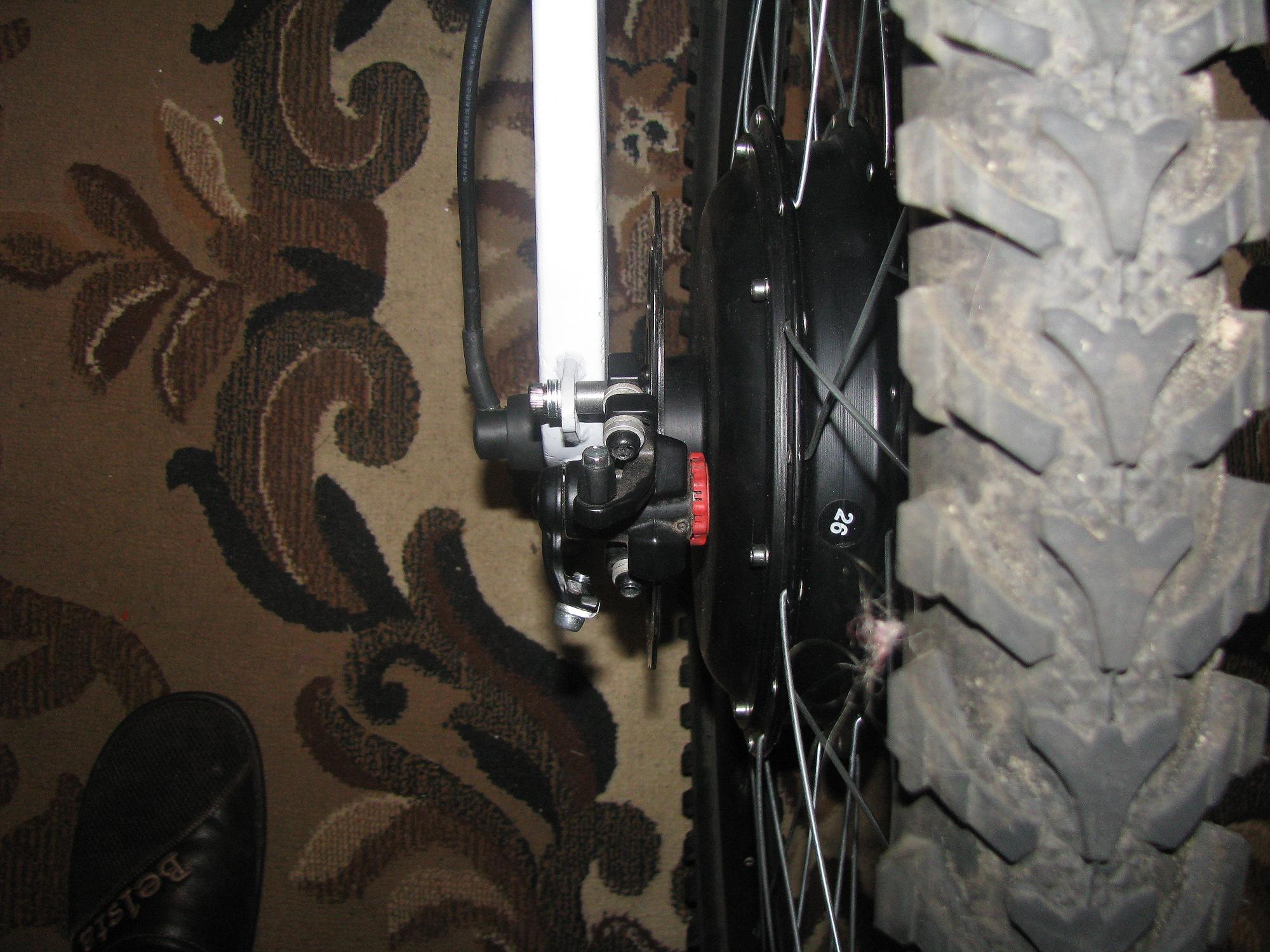

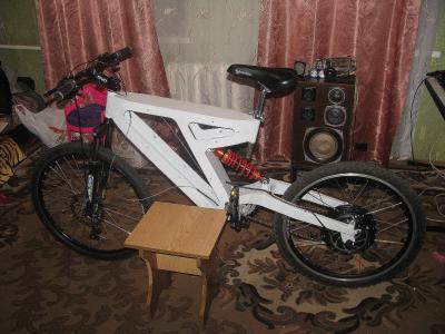

Покрасили маятник, установили МК и тормозной суппорт. Потихоньку преображается  :-D

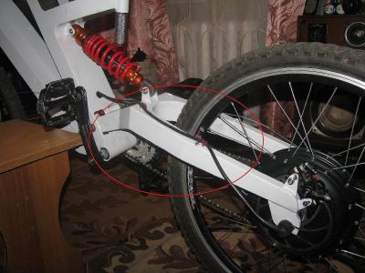

Цитата: Jeca от 11 Дек. 2014 в 07:03
Как косяк планируете исправить?
Если косяк в креплении кабеля от мк, то в чем проблема стяжками закрепить? Вот подсидел точно в аморт влезет :-)
МК Volta 36v600w Контроллер Volta 48v800w36a, max-62км/ч ХХ-79.8км/ч АКБ литий 18650 18s18p
Djekerr
В чем косяк? В нитках? Так это просто прикидка.
Srud
Эт не баг, эт фитча такая. Элостичное крепление, дабы кабель не перетирался и т.д. Ниче вы не шарите :)
А подсидел мы подпилим...
Поторопился с выводами.

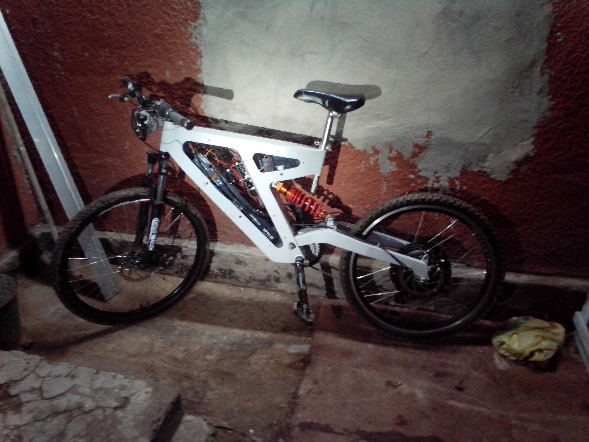

Наконец-то свершилось! К вечеру мы его до конца укомплектовали и отправились на первые покатушки.
Байк получился довольно резвый.
Едет ровно, ничто никуда не ведет.
К сожалению снять экшн не получилось из за разбитых фонарей поэтому как нибудь снимем днем :)
Немного колхоз, но очень хотелось опробовать :pardon:
