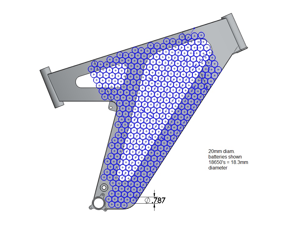

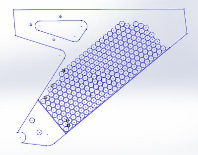

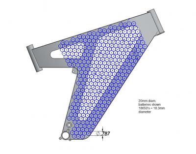

Небольшие прикидки :-)
260шт
Если нужно прикинуть аккумуляторы других формфакторов, пишите размеры.

FPatrol
У меня в оригинальный phasor влезает 400 ячеек 5ю блоками по 80шт каждый блок.
Если хочешь разово запихать более 80шт выкинь идею из головы - уже всё опробовано :)
400шт влезают без проблем с избытком места под уплотнитель ,бмс, автомат, проводку.
Djekerr
Отличный результат :wow:
У вас версия 100мм или 125мм ?
Если можно пришлите фото в личку, просто по геометрии у нас полный клон фазора, но я не могу представить как уместить 400шт.
Была идея распологать ячейки вдоль.
P.S. Одним блоком и не планировал(и не влезет оно за раз ни как :-)), думал разбить на 3 - 4 блока.
