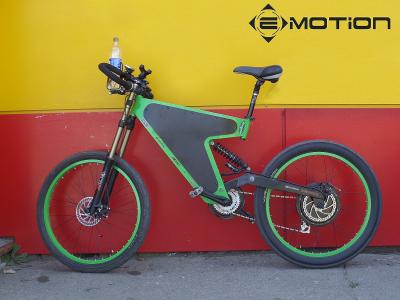

Рама E-Motion для электровелосипеда
Автор Djekerr, 14 Нояб. 2014 в 00:27

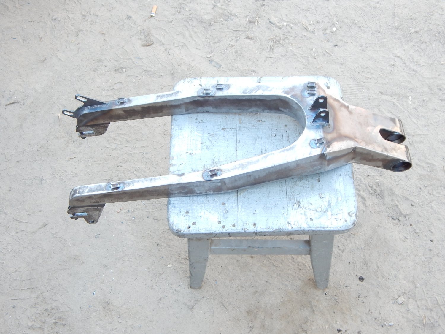

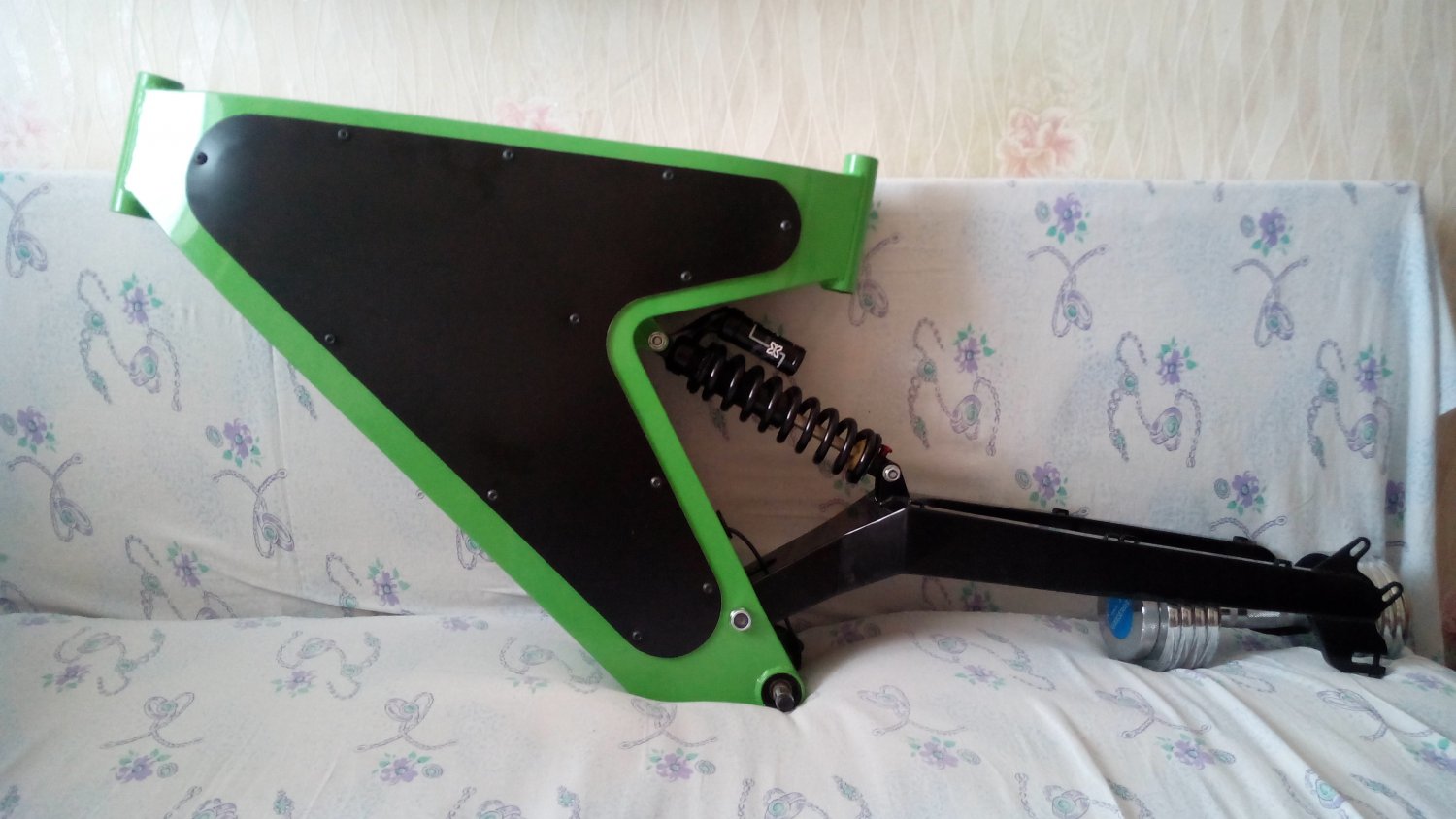

Bomber-110км/ч
из чего делаете, какая толщина?
Добавлено 01 Апр. 2015 в 21:09

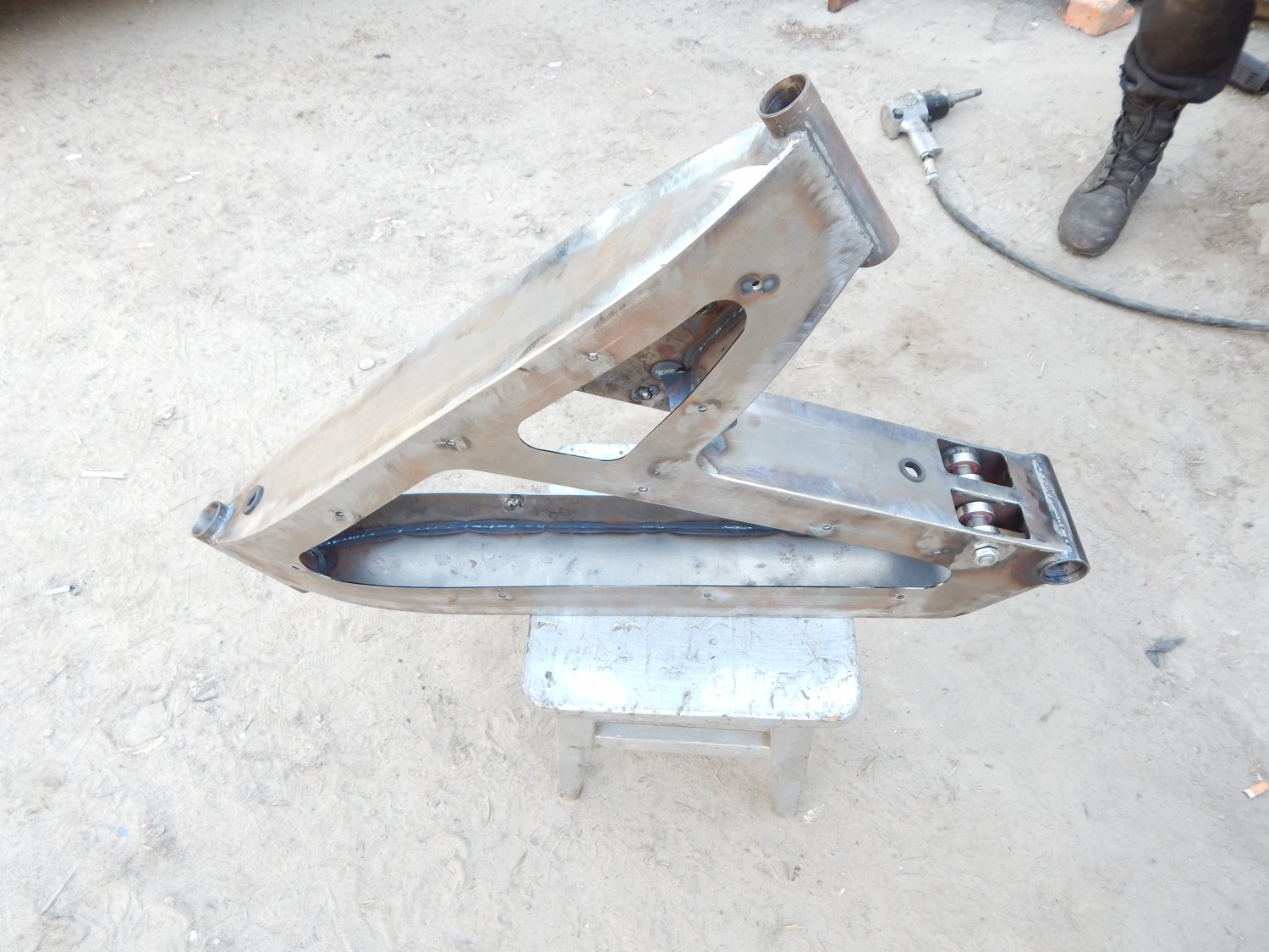

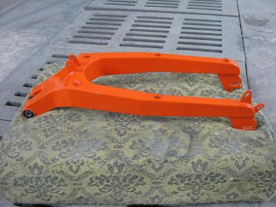

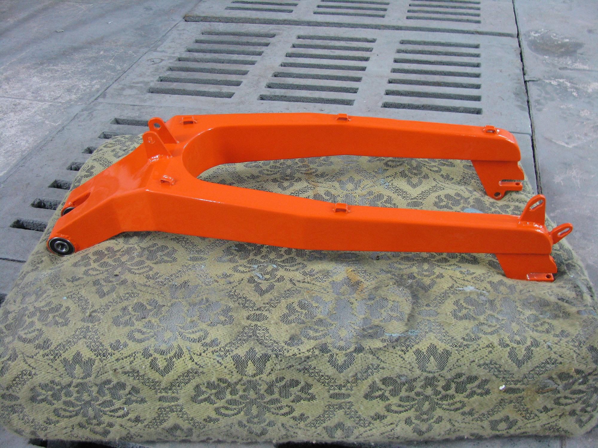

Цитата: linnard от 31 Янв. 2015 в 17:15
Покрасили! Вот и конечный продукт, такой она поедет к своему первому покупателю :)
Первая покрашена авто эмалью, в дальнейшем перейдем на порошковую покраску.
Сколько весит ваше изделие? и сколько стоит?
linnard
[user]Bomber-110км/ч[/user], Сталь, 1.5 мм, 8.5 кг, по предзаказу $400

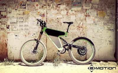

У последних образцов угол наклона седла изменен (не такой пологий как для даунхила) или так кажется?
linnard
Угол наклона подседельного стакана не менялся.

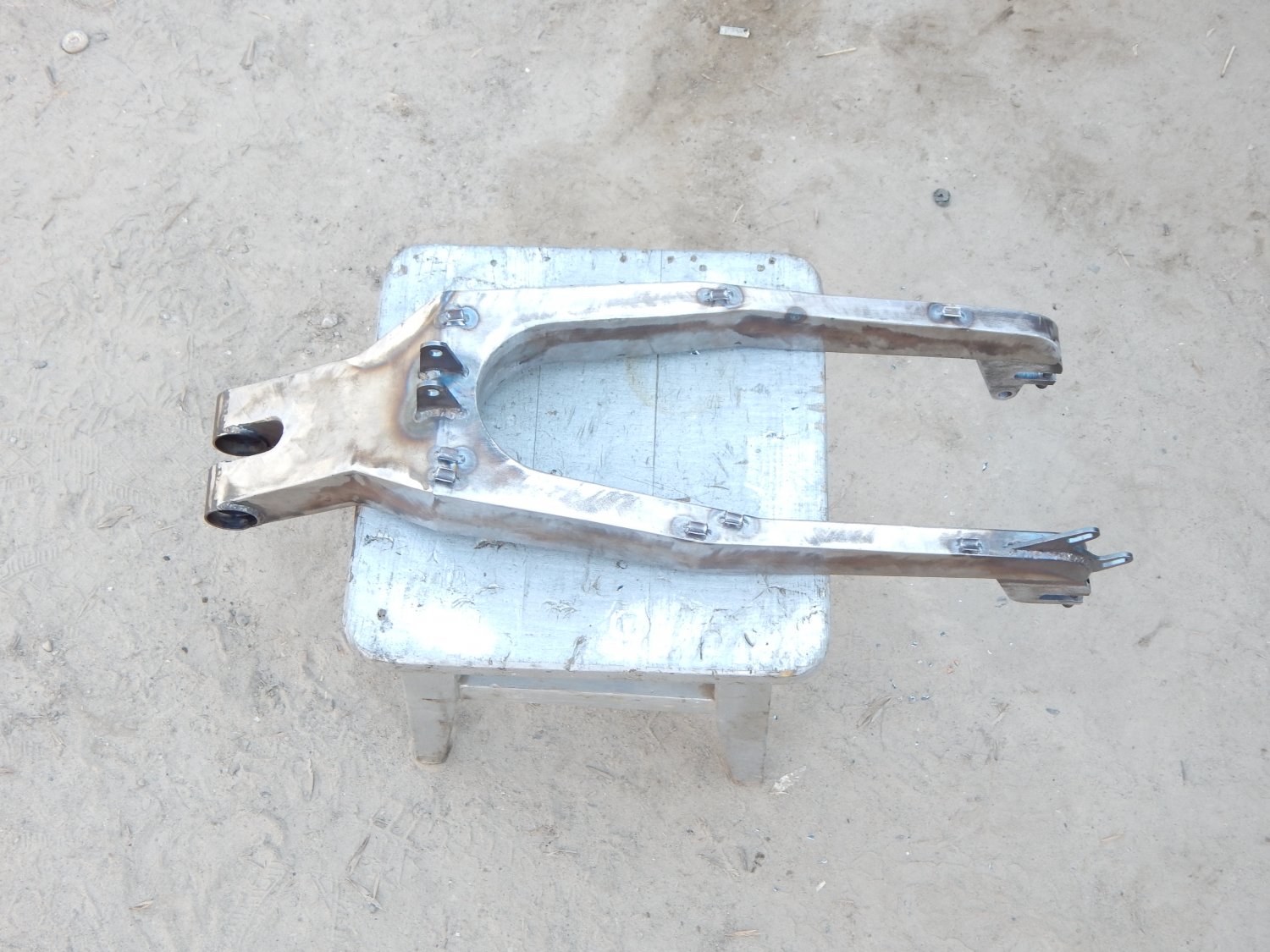

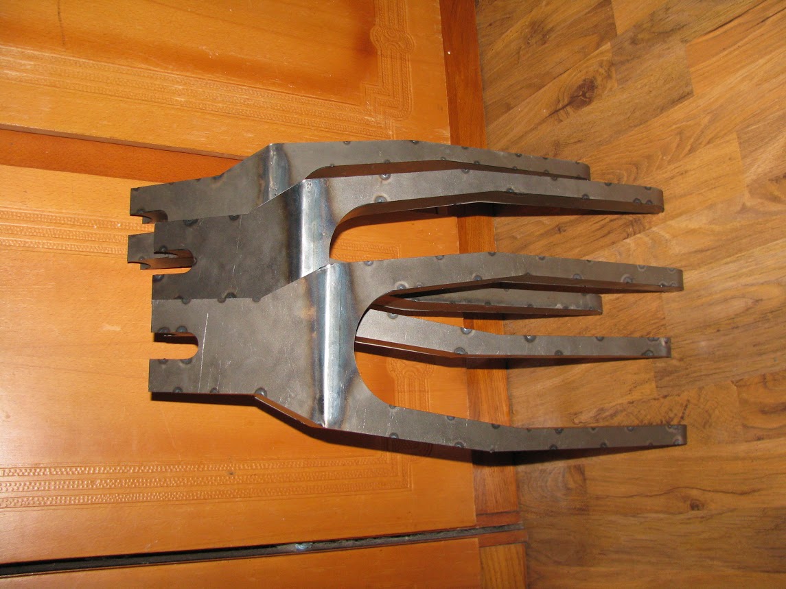

Чоботар
#190

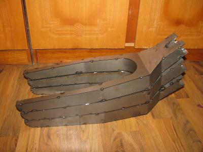

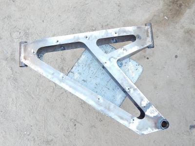

Недавно методом бартера попал к нам один экземпляр. :dance:
Коротко о первом впечатлении.
- упаковка так себе, но поскольку был задействован только один перевозчик волноваться за повреждение не было смысла потому щто раму заказали без покраски.
-в комплекте с рамой было почти все для того собирать байк.

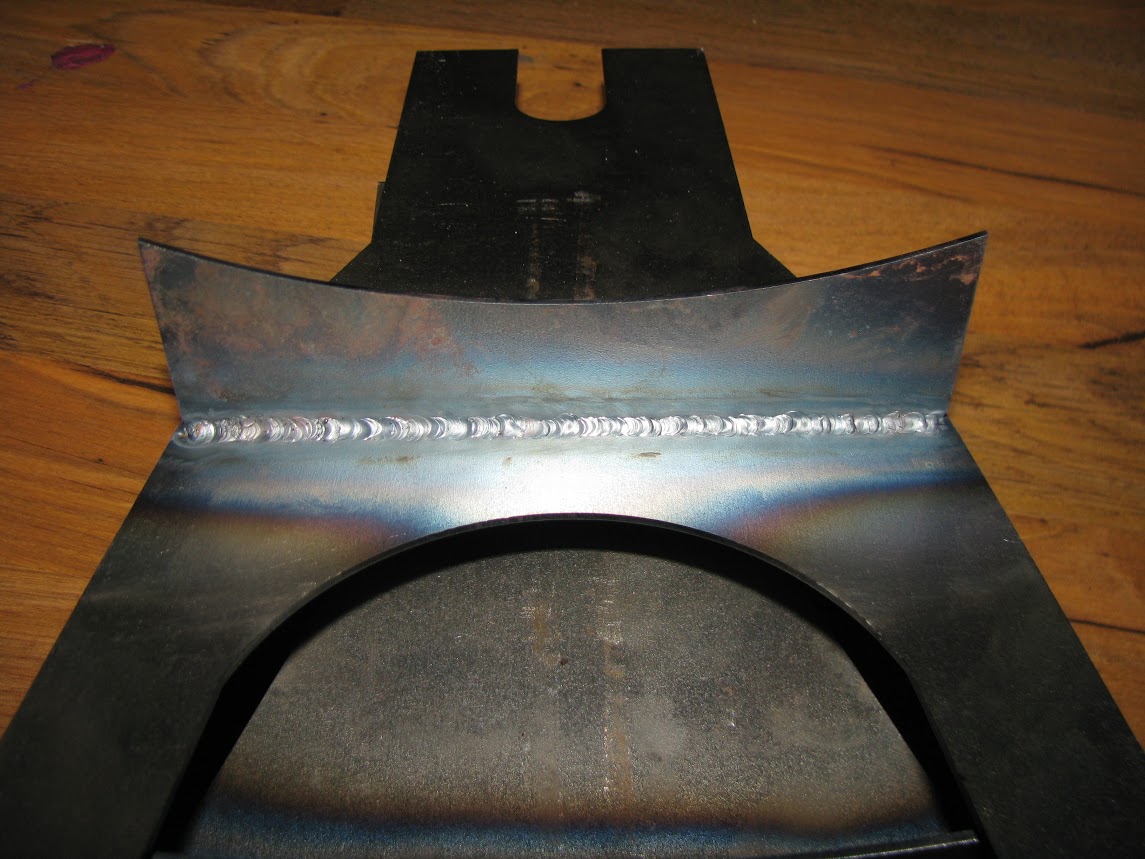

- качество сварки на 5 -.
- Есть некоторые незначительные замечания к токарным работам, но все садится на сное место.
- Соосность идеальная.
- внутреннее пространство для установки АКБ ограничено - шириной рамы и высокими полками треугольника.

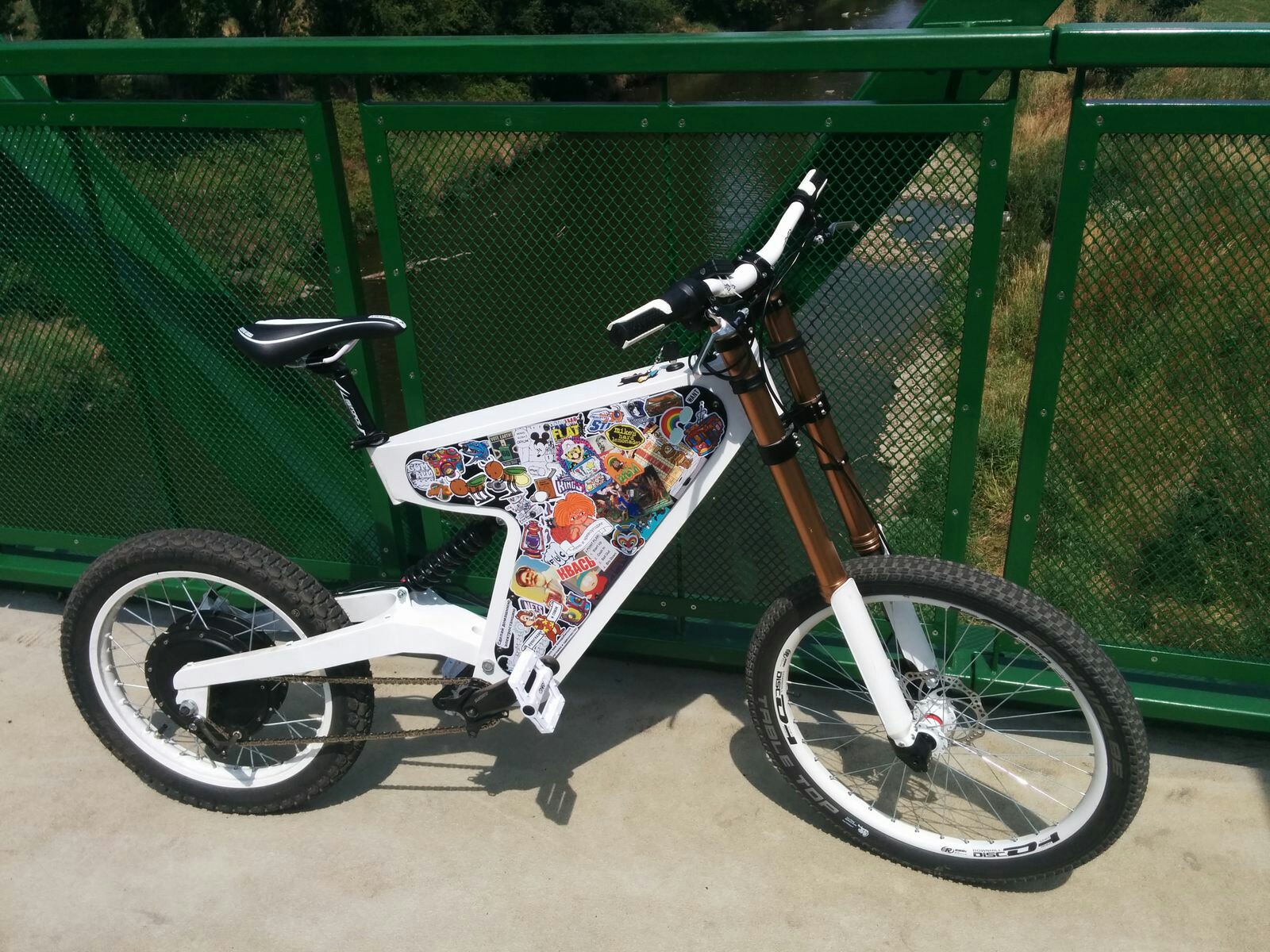

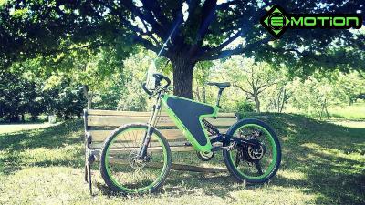

linnard
Очередной довольный владелец байка на базе нашей рамы:
Pozitiff
круто смотрится, цветовая гамма классно подобрана, грипсы и сидушка в стиль
стикеры порадовали, сам когда-то такими колеса залепил  :-)

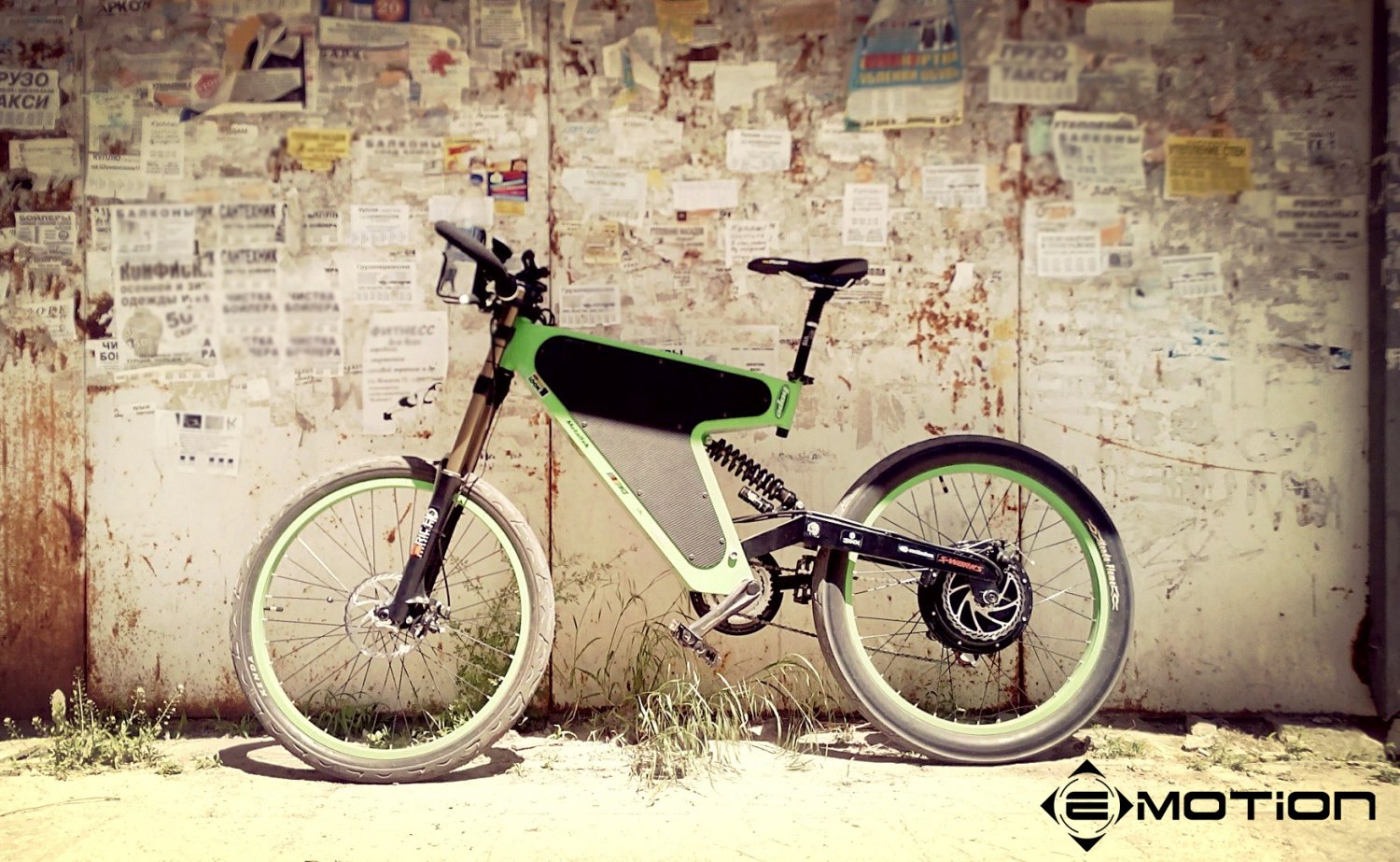

JOYURRI
Существует ли тема о создании даного аппарата? Ну или хотя бы основные ТТХ? ИНТЕРЕСНО ЖЕ!!! :ah:
PeaceHaver
Да по нему все видно же, подобные аппараты довольно типовые имхо. Какой параметр Вы хотите узнать?
linnard
Вилка: DNM USD-8;
Аморт: DNM Mountain Downhill Bike Coil Rear Shock 750 lbs 230mm
Мотор: Миникроха MXUS3000;
АКБ: 67V 20Ah. (из котлет по 5Ah);
Контроллер: с токовым управлением MARK II. Синусный. Рекуперация. Ток 60А.
Обод зад: 17"
Обод перед: 24"

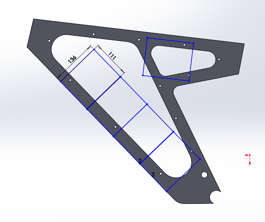

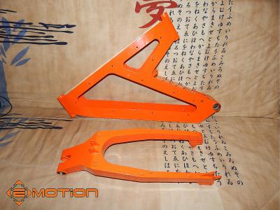

linnard
Немного запылилась тема,
Привнесу немного свежих новостей для любителей "запихнуть побольше кВт в раму":
Теперь собираем АКБ из LiPO банок Turnigy Multistar 8S 12000mAh. Относительно небольшие размеры позволяют запихнуть в раму 10 таких банок. А это немного немало 4кВт/ч! И еще остается место для разных ништяков, вроде DC-DC. При такой конфигурации контроллер можно прикрутить снаружи и закрыть коробом (фото короба будут позже).
Примерка:
Ссылка на акумы
Jeca
[user]linnard[/user], это конечно хорошо, но статистика говорит что ни часто пухнут. И в отличии от народных без корпусов.
А оригинал проектировался и с "кадыком". Для большей вместимости.
Можно и сейчас сделать аля имитацию кожуха контроллера. На ширину липолек.
