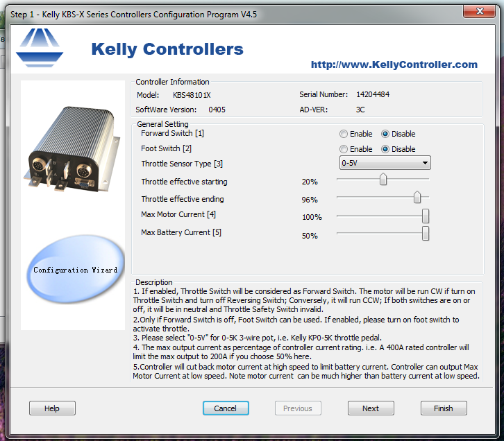

Когда доберусь до вела, попробую перемкнуть провод реверс и выставить 100% задний ход. Посмотрю что получится. Больше всего не хотелось бы потери мощности. Еще вопрос такой, выбирал функцию автодетект, это могло быть причиной, если изначально что то было не так. Если перекомутировать, то только фазные выводы, или с холлами тоже нужны манипуляции? И как это лучше делать, методом тыка? В электронике не соображаю.
Еще вопрос по первому скриншоту, макс мотор и макс бэтэри, почему там возможно выставить не более 50%, и что сделать, чтобы не было резких сбросов при сильном открытии ручки на передаче, не соответствующей скорости, т.е. как бы внатяг. Почему просто не ограничивает ток, а сбрасывает на долю секунды рывком?
Скорее всего от контроллера зависит, у 051X 100% на сколько я помню.

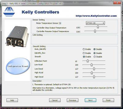

И еще, может кто в курсе, я знаю что в циклоне обычный темпер датчик на отключение, но в келли в настройках при наличии правильного датчика, есть два предела температур. Один на отключ, а второй на что? И есть ли какой нибудь вывод по нижнему пределу?
Разобрался. Первая температура отключения двиг, вторая температура включения.

Пришел ответ от келли. Довольно оперативно.
HI,
There is a new function.
Because KBS-X can provide the auto-Identify function for customers to find the correct combination quickly.
1,You need to keep the motor off the ground to do this testing.
2,Please connect the controller to user program.
3,Please click the Next to the last picture.Then you will find there is Auto_Identify button.
4,Please enable Auto_Identify function in the user program.
5,Please reset the power supply to activate the setting.
6,Then you can turn the throttle to rotate the motor.
7,If the direction is not what you expected,you may enable the Identify_REV function below Auto_Identify in the user program.
8,Please reset the power supply to activate the setting again.That is to say,you need to turn off the power supply and turn on it again.
9,Then the direction of the motor is what you expected.
Thanks,
Fany

devix84
Цитата: ferum от 14 Июнь 2015 в 18:10
Скорости достаточно, мне не нравятся рывки сброса при попытке ускориться на неправельной передаче.
Попробуй отключить опцию Smooth на четвертом скриншоте.
По поводу ограничения батарейного в 50%, это у всей серии так, у меня на контроллере KBS72121X тоже 50%.
