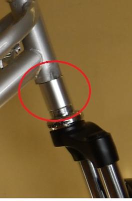

Vladimir1964
Вот человек с таким адаптером проехал уже три сезона. Адаптер рулит!
smartbsv
#138
Адаптер поставили снизу? Тогда он будет увеличивать рычаг вилки, воздействующий на раму. К тому же и его конструкция - очень неудачная в данном случае.
У меня на рулевом стакане (колонке) проставочное кольцо - сверху.
Нижняя часть рулевого стакана нагружена больше верхней, поэтому в новых даунхилльных рамах применяют нижний подшипник большего диаметра - так называемые конусные штоки и рулевые стаканы.
DIVAS
Честно говоря, я не понимаю, что именно я здесь вижу. Вижу только, что из рулевого стакана что-то криво торчит.
Проблема ведь не только в долговечности, но и в жёсткости. Важно не только количество, но и качество. Особенно в случае данной рамы.
Мощные электробайки (для которых предназначается эта рама) некоторые любители скорости частенько разгоняют до весьма немалых скоростей, на которых малейший люфт в рулевой колонке запросто выбросит с дороги. Да и при экстренном торможении с таких скоростей нагрузка на рулевую весьма серьёзная, погнёт любые сопли, а следом за ними сломает шток вилки. (последствия описать, или догадываетесь?)
Поэтому тут либо делать нормально, либо никак. Пусть лучше покупателям придётся думать и тщательно выбирать длину стакана перед покупкой, чем потом претензии будут.
