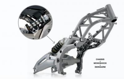

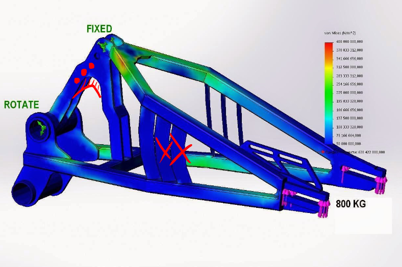

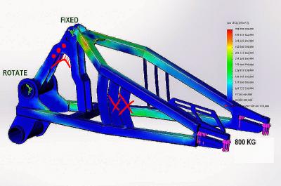

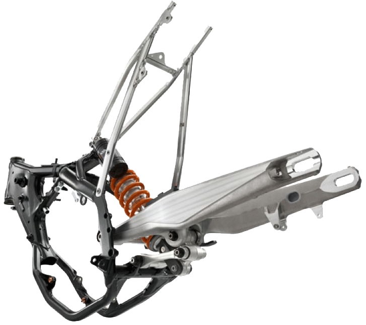

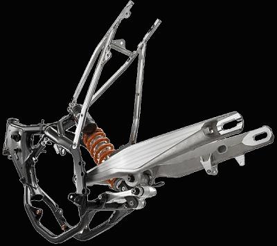

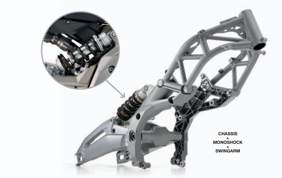

Тут такой вопрос возник: рама будет продаваться в комплекте с амортизатором? Волнует момент с регулировкой под вес ездока(-ов). Может чуть изменить конструкцию маятника, чтоб было больше возможностей для регулировки? - Добавить ещё несколько отверстий для крепления амортизатора - насколько позволит конструктив (чтоб аморт в короб не упирался). Чуть усилить в этом месте. А "акульи жабры" наоборот - убрать, если только они не являются несущей конструкцией, судя по картинке - особых напряжений в этом месте нет. Их можно заменить (при необходимости пластмассой или ... чем-то более легким). Т.е. общий смысл моего длинного и сумбурного поста - делать тяжело - там, где нужно прочно, а где нагрузки нет - убирать все лишнее.  :-)
Накидал фоток рам - может полезное что-нибудь будет (у вас есть самое главное - программа, где все можно проверить):
smartbsv
#106
И, может быть, для версии Heavy сделать кронштейн маятника максимально широким, насколько позволит ширина каретки?
А нагрузки в разных местах маятника на Вашей картинке отличаются в 7 раз - рычаг дает о себе знать...
se80
[user]smartbsv[/user], кмк нужно наоборот ослабить то что синее, при предельной нагрузке рисунок должен быть весь желто-красным, иначе это не предельная нагрузка
