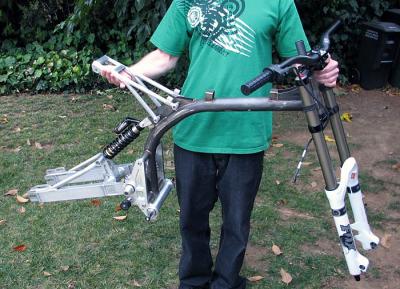

Рама для мощных и дальнобойных конфигураций Teleportator Heavy
Автор andreym, 13 Янв. 2015 в 20:33

Цитата: se80 от 27 Янв. 2015 в 16:11
[user]andreym[/user], При стоппи вся сила торможения приложена к переднему колесу, а через него и вилку к рулевому стакану, если выкинуть амморт из системы - F=ma где m = 200кг(вы на гране) a = 4.6m/c2 = 920Н . На сколько снижает перегрузку работа аммортизатора сильно зависит от модели, хода и настройки .
не забываем что при стоппи вилка сильно складывается, и от 200мм хода остается рычага хорошо если 20, так что рычаг будет сильно меньше.
так что 920 ньютонов нужно прикладывать уже к гораздо меньшему рычагу.
DIVAS
Цитата: andreym от 27 Янв. 2015 в 15:59
Это чем же нужно думать, чтобы делать стоппи перед лежачим полицейским?
"Лежачий полицейский" - это лишь частный пример для наглядности. Но в жизни никто не отменял ситуацию, когда экстренное торможение начинается на ровном месте и под колесо попадает какое-нибудь искривление покрытия - а оно тоже может привести к неслабому удару по вилке и рулевому стакану. Вспомните гвоздь и молоток из примера.
Или, как вариант, можно рассмотреть ту же ситуацию с "лежачим полицейским" (выбоиной) без торможения - удар по вилке и стакану тоже слабым не будет, вне зависимости от подвески.
Напоминаю, что подвеска отрабатывает только вертикальные удары, а горизонтальные удары никуда не деваются и во всей красе достаются раме. И огромный рычаг вилки их многократно усиливает.
Да не намного он меньше будет. Если
Цитата: mevial от 27 Янв. 2015 в 13:48
Скажем длина вилки с колесом 26"+200мм(ход), итого 860мм.
то после сжатия остаётся ещё 660мм, что немало. И вот с учётом этого рычага нужно рассчитывать/моделировать нагрузки.
Т.е. при моделировании нужно не просто прикладывать силу к стакану, а сначала воткнуть в него эквивалент подшипников и палку с торчащей длиной 660..860мм и уже к концу этой палки прикладывать усилие.
При этом не менее важно приложить противодействующую направленную вперёд силу не куда-нибудь, а к рулю и "педалям" (тоже нужно добавить в модель), т.к. ездок при торможении сильно упирается руками в руль и педали, а не держится задницей за сиденье. Также нужно не забыть приложить третью силу к центру тяжести байка с батареями и грузом на багажнике.
Вообще, длина сварных швов в данной конструкции, лично у меня, вызывает меньше всего сомнений. А вот вероятность того что передняя часть рамы при большой тормозной нагрузке сложится, мне видится на 5000% большей, чем вероятность того что где-то отвалится сварка.

se80
[user]DIVAS[/user], а перед всей этой пьянкой нужно замерить силу, необходимую для сжатия вилки, и вычесть ее из тех 920н

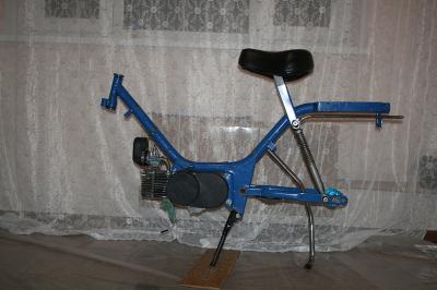

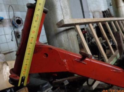

Jeca
Не нравятся цифры зайдём с другой стороны.
Мопед.
И сколько см. сварного шва держит стакан.
Я вот историю вспомнил.
Инженер. Работал в КБ делал гусеничную технику. А в свободное время конструировал мопед.
Принёс чертежи на регистрацию. Приёмная комиссия проверила расчёты.
Говорят - Хорошая конструкция но нагрузка на переднею ось мала.
Он репу почесал и говорит - А мы на неё балку тонны полторы...
Вот другой пример
http://www.mopedist.ru/forum/thread1606-1.html
Макс81
Кстати при однокоронной вилке скорее сломает траверсу, чем вырвет стакан, даже если он будет всего 100мм. Так что считаю, что и в 130мм можно уложить достаточную прочность. Может для однокоронных вилок лучше будет сделать снизу выемку под прохождение траверсы, как делают на современных МТВ, чем удлинять стакан? Тем более удлинение стакана ведь не влияет на удлинение сварного шва?
Стакан такой длинный, т.к. необходимости делать его коротким нет(высота отсека АКБ для Heavy чем больше - тем лучше), а сварной шов одинаковый для 140, 150 и 160. Но если стакан будет меньше, то и шов тоже уменьшится, прямая зависимость.
Однокоронные вилки тоже бывают разные, может вырвать стакан, а может и сломаться сама.

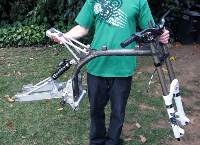

DIVAS
#170
Цитата: Макс81 от 27 Янв. 2015 в 18:00
Вы думаете рама со стенками, толщиной 2.5 мм и 1.5 мм из хромансиля - погнется при торможении?  :laugh:
С хромансилем я никогда не работал, но плоско-листовая геометрия выглядит весьма неустойчиво. Плоско-листовые конструкции на сжатие работают весьма специфично - при строго продольном направлении сил они могут выдерживать очень большие нагрузки, но даже гораздо меньшая сила, направленная немного вбок, способна их сложить. Поэтому я и предлагал промоделировать именно несимметричные нагрузки.
Профильные силовые элементы (трубы, тавры, швеллеры) в этом плане стабильнее.
Кстати, ещё я заметил, что в раме не видно элементов торсионной жёсткости. Учитывая, что в основе нижне-задней части короба лежит прямоугольник, дополнительные элементы явно требуются. В противном случае боковые крышки следует признать элементами жёсткости и закрепить соответственно (приварить, например  :-D).
Профильные силовые элементы (трубы, тавры, швеллеры) в этом плане крепче.
Кстати, ещё я заметил, что в раме не видно элементов торсионной жёсткости. Учитывая, что в основе нижне-задней части короба лежит прямоугольник, дополнительные элементы явно требуются. В противном случае боковые крышки следует признать элементами жёсткости и закрепить соответственно.
Тогда велосипед пойдет немного в бок и примет вместе с райдером горизонтальное положение через долю секунды  :-)
Можете нарисовать векторы нагрузок?

DIVAS
Рисовать лень, попробую пояснить.
1. При торможении нагрузки толкают назад нижнюю часть стакана и тянут вперёд верхнюю.
2. При рулении возникают импульсные торсионные нагрузки, скручивающие раму вдоль продольной оси. Особенно если на багажнике есть груз или пассажир.
Если к [1] добавить немного [2], то возникнут несимметричные нагрузки почти во всех узлах рамы. В жизни, конечно, при торможении обычно не пытаются рулить, но тем не менее, даже при мелком подруливании торсионные усилия возникают.
