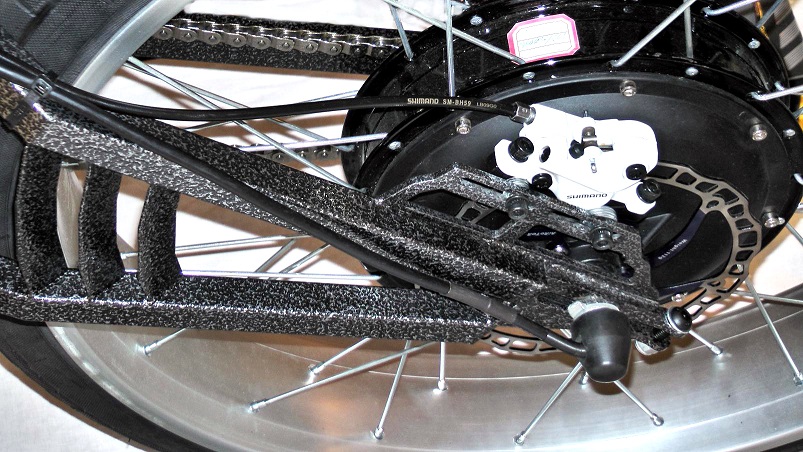

Kostik
А зачем вот такое решение сделано:
- дропауты держат ось мотора под наклоном 20-30 градусов;
Ведь по наклонному проводу будет течь вода, не затечет ли в мотор?  Кстати, очень интересно, как проведен провод от мотора до контроллера? Где спрятан, как крепится?  Можно фотку левой стороны маятника?

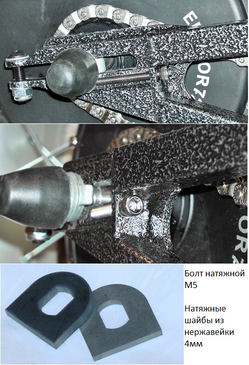

Кстати да, оптимальное направление самонатяжных дропов в теории такое:
Ну и для исключения сценария, описанного в посту выше. Сейчас же наоборот, на всех прыжках и кочках ось будет норовить подвинуться ближе, ослабляя цепь
ну или обязательно (а не в виде опции) комплектовать чем то таким.
В любом случае первый вариант предпочтительнее, т.к. так при снятии колеса не придется искать запас для кабеля, т.к. он при вынимании будет ослабляться, а не натягиваться как струна...
Макс81
[user]Kostik[/user], [user]Lion[/user],
Дропауты под наклоном - для параллельности их ко креплению тормозного калипера.
Про болт написано в начале темы "возможность установки натяжных винтов цепи, как в мотоциклах".
На первых фото его нет, но в комплект поставки они входят, так же как и шайбы - куда упирается болт:
Болт упирается в нижнюю часть шайбы - тем самым противодействует силе, выкручивающей ось против часовой стрелки, при наборе скорости велосипедом.
В новых маятниках - дропауты более параллельны земле  :-)

Макс81
В отверстии для проводов есть герметик, который устраняет угрозу протечки (у большинства directdrive моторов, которые я разбирал)  :hello:
Провод идет по трубе, думаем как улучшить этот момент, скорее всего сделаем небольшие "ушки" для хомутов.
Вот и фото левой стороны:

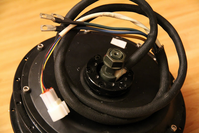

Lion
#66
У половины моторов провод входит не в ось. А лежит в наружном пазу оси. Куда по проводу благополучно стекает вода в мотор как по водостоку (Сергей, твой выход на сцену). Поэтому провод должен выходить вниз. Делать загигулину ревесом не есть гуд (лишние резикие перегибы)
andreym
Практика показывает, что если мотором пользоваться(греть регулярно до 120-130С), то никакой воды внутри не будет  :-D
А по проводу затечет что при 20градусах что при 0, с набегающим потоком воздуха туда будет течь даже под отрицательным углом к сожалению.
Так что единственный выход, чтобы не текло, ставить проводом назад.
Может это не так эстетично, зато гарантированно все стекать будет вниз и назад по ходу движения.
Вертикальные дропы возможно сделаем на легкой версии рамы, тогда можно будет смело направить провод вниз.
