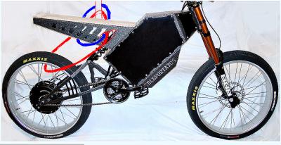

На фото трудно судить, но не дрищеваты ли эти секции? Особенно зажимы где входит болт выглядят тонковатыми.
Вы немного опережаете события  :laugh:
Мы уже варим новые маятники по доработанным чертежам:
Хотя и текущая версия тоже работает и ось зажимает намертво  :-)
Насчет "дрищеватости" крепления под калипер, Вы правы, там плохо видно: сталь 4мм, ее сломать еще надо умудриться. Скорее диск лопнет или калипер развалится  :pardon:
Для такой мощной рамы, 4мм просто будет не эстетично. Особенно с вашими новыми и красивыми дропами. Кидайте туда 6мм как  у стелса и будет солидность :)
andreym
там ни к чему даже 4мм, на тормозной калипер ЗАДНЕГО тормоза достаточно будет 2мм из высокопрочной стали или 3мм из обычной. 4мм и так перебор имхо.
нагрузки то на изгиб практически нет, только на сжатие.
Крепление под амморт тоже будем облегчать до 3мм вероятно. В медиум маятнике так точно.

Такой вопрос: почему сделали крепление маятника съёмным? Не вижу в этом смысла.

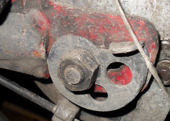

aleks17121960
Конструкция регулировки и натяжения на ТОМОСе.Как говорится,проще и надежнее некуда.
Хороший вопрос  :wow:
Съемная конструкция позволяет:
- использовать кронштейны разной длины, для возможности располагать каретку ближе или дальше от руля (в зависимости от роста человека или пожеланий), а также изменять колесную базу +-20мм;
- перевернуть кронштейн, т.к. он не симметричный - маятник сдвинется повыше и будет возможно использовать 2-е отверстия в маятнике, для крепления нижнего болта амортизатора, чтобы увеличить соотношение рычажности до 1/3.4, тем самым сделать мягче заднюю подвеску;
- выбирать по ширине кронштейны для маятников с кареткой 68 или 100мм, т.к. в зависимости от ширины каретки зависит расстояние между ушками кронштейна.

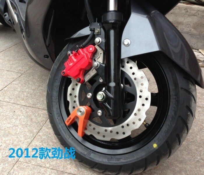

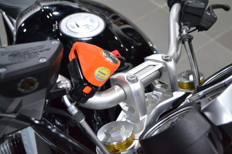

[user]smartbsv[/user], одной цепи мало. откусят и поминай как звали. надо еще такой девайс на тормозной ротор ставить. это уже хрен откусишь, а укатить помешает изрядно. только погрузкой в авто
smartbsv
#89
Спасибо [user]_claw[/user]! Знаем такие штуки, хороши в сочетании с цепью. :-)
Но на ве.ло.тр.ансп.орте "леча.тся" сн.яти.ем пе.ред.не.го ко.ле.са или от.кр.уч.иванием тормозного диска, а цепи - бол.то.ре.зами. Поэтому - нужен комплексный подход: хорошая (12-14мм, кла.сс 10) цепь, такой зам.очек + сиг.нализация, срабатывающая уже при приближении - читал где-то на форуме - ставили датчик объема - и велик предупредительно "пикал", когда к нему "слишком" близко подходишь, а если не отойти - начинал полноценно  :ку: верещать. (Нашел. сделал [user]алабам[/user]: https://electrotransport.ru/index.php?topic=22833.msg451901#msg451901 - мне очень понравилось.)
Ну и (раз о комплексе речь) должны быть бдительные прохожие  :-) и "органы" - на страже.
