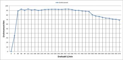

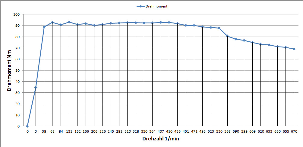

теперь вот ещё не спорим о том выдает ли мотор 200 нм или 1000 - все уже ясно - больше 90 нм не видать впринципе иначе срыв потока.
Теперь есть ещё одно очень важное дело КПД
точнее график - обороты/нагрузка/кпд. то что с него можно вытянуть 20 киловат никто не спорит - можно. но если для этого прийдётся 50 ввалить - такой мотор никому не нужен при его-то массе.
Теперь возвращаемся к баранам - чтоб получить 20 киловатт при 91 нм момента какие должны быть обороты?
2100! а это кагбэ говорит..нет ОРЕТ что без редуктора ему нет места ни в мотоцикле ни в машине.ибо на 26 колесах это 250 кмч !!! Он просто не сможет свой потенциал на велосипеде показать.
даже если взять пределом 100 кмч и 91 нм то это надо длина окружности колеса в 0.8 метра или 25 см в диаметре :) что это за колесико-то такое? это помоему меньше чем собственно диаметр ротора :) сколько он там?

Да расслабитесь, там нет 91 нм.
Мыж не знаемчто там куртис насчитал по моменту, цифру то любую получить можно.

А зачем тогда делаются замеры весами?
Я понимаю, что кому то ни совсем выгодно, что бы этот проект развивался.
Сами, то никаких данных вообще не выложили. Возьмите куртис, проверьте. Возьмите механические или электронные весы, прицепите, тоже измерьте.
Просчитайте рычаг и высчитайте с кг Нм. Столько великов у всех и столько пустых слов.
Просьба свои слова тоже подтверждать.

[user]edw123[/user], а с чего вы взяли что момент у вас линейный? Это совершенно не так.
Тогда одна точка ни очем не говорит, можно момент правильно рассчитать на скорости в 10 процентов и наврать на 30% при номинале.
