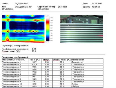

on4ip
Ой не надо про 20к евро, мы свой контроллер испытали за 30 000 рублей. И работали на двигатель с моментометром, анализатором мощности и регулируемым приводом как нагрузка.А ну да еще потратили 15 000 на проживание на 2 недели.
А по поводу сертифицированного стенда в европе это вы лихо хватанули, пока что видно сертифицированная езда по европейскому лесу, в России нашли б площадку, если б хотели.
on4ip
По испытаниям могу сказать, что 200 ватт потерь нагревают контроллер с оребрением на 3000см2( правда при естественном охлаждении) за 45 минут с 30 до 90 градусов.
