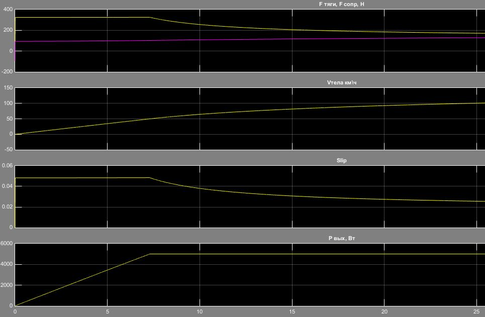

Графики взяты с таблицы, два показания 1 секунда почти получается.
Если кто знает, какие параметры влияют на полное открытия Шима, [b-b]что бы напряжение фазное не придерживалось[/b-b].
Ограничения были установлены Куртисом.
Батарея позволит и все 200 А с неё кратковременно тащить, пока я далеко от этого. Контроллер тоже имеет большую возможность. 200 х 48 почти 10 кВТ по идее должен пропустить. А он пока отдал максимально 5 кВт (при своих 103 А).  До насыщения мы ещё далеко, это видно по поведению мотора. падения момента нет. А вот всей мощности контроллер не даёт.

И я правильно посчитал что ускорение где то 1.7 м\сс?
on4ip
При следующем попотесте было б  круто пару графиков с постоянной скоростью, скажем на 20 и 50 км ч.

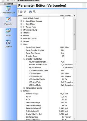

Здесь распечатал параметры, ограничения по току по Дельта я уже убрал, все поставил на 100%. Буду тестировать.
Постараюсь и скорость подержать, но это трудно получается, при всех маленьких трясках, ручка газа хоть мало но тоже дёргается.  Поэтому и ток гуляет слегка.
Буду рад, если найдёте где параметры открытия.
www.arestov.de/Controller Program Report.pdf
А здесь сервис мануел
http://media3.ev-tv.me/AC_os14_2011march01.pdf если он поможет.
Многие параметры скрыты для праграмирования, и только меняются после изменения открытых и после аутотюнинга.

А то что в файле арестова, это то что зашито сейчас?
Скажите что в параметрах
LOS MAX CURRENT
LOS MAX MOD DEPTH
Если возможно на графике покажите Задание по амплитуде напряжения питания.
vicar21
LOS MAX CURRENT
LOS MAX MOD DEPTH
здесь
on4ip
У меня по модели получились схожие результаты по разгону, с указанным вами весом.
Только условия хороший асфальт, без ветра и без уклона.

здесь
Наверно я не правильно понял параметры LOS работают при аварии энкоедра.
Не могу понять где устанавливаются параметры двигателя по току, напряжению, скорости и тд.
Хотя ради эксперимента можно поднять LOS MAX MOD на 10 процентов и проверить.
vicar21
Да, не всё можно настроить.
Поставил 50%, хотя это связано с отказом по энкодеру
Поехал на тест

Без воздуха это для луны. Конечно без ветра.
on4ip
Мала лобовая площадь мала скорость и масштаб.
хотите если данные с вами модельку верифицируем.
это я к тому что моментик то  влогах всетаки врет
DragonTM
[user]on4ip[/user], а какую температуру взяли и коэффициент для  "формы" и площадь?
on4ip
Площадь 0.8 метра суммарно. Плотность воздуха при 20 град

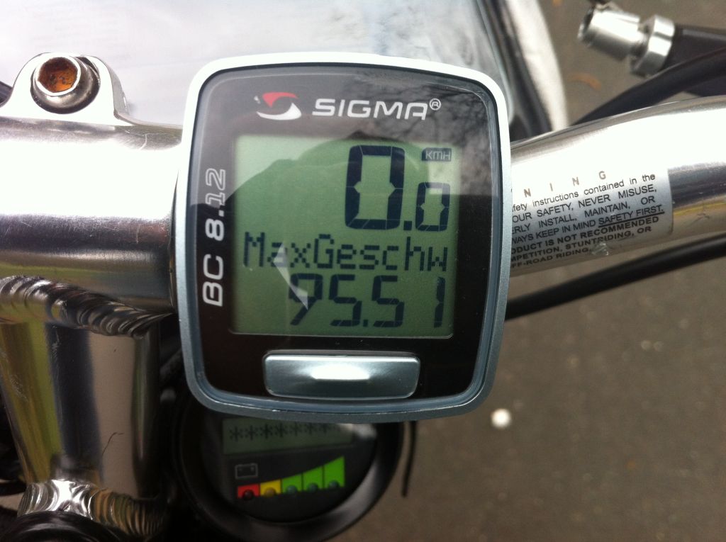

vicar21
убрал ограничения и опаньки
сейчас вытащу таблицу с куртиса и выложу сюда.
Разгон зделал 4 раза. По 2 раза в обе стороны по направлению.
Скорость 95 на обоих участках. Сегодня безветренно. Но воздух есть и свежий.
Ток с батареи на дисплее один раз увидел 121 А, стабильно 100 держался, прыжками и колебаниями в пределах 110.
Раньше это максимальный прыжок был до 103 А
