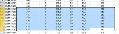

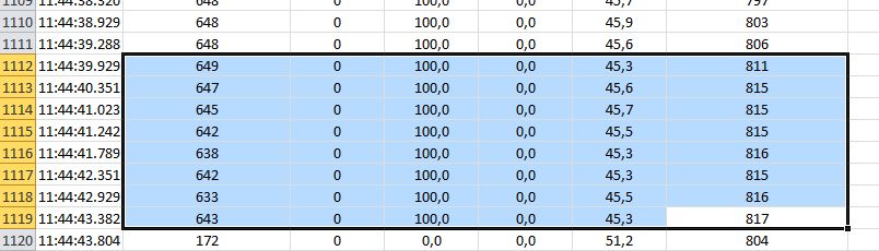

Вот и файл на сервер перебросил, сам ещё не полностью просмотрел.
www.arestov.de/test13_11_15.XLS
Вывел все параметры которые выводятся и интерес имеют.
Там где старался скорость держать, не совсем получается. мм. вращения ручки газа и идёт или плавное наростание скорости или плавный спад.
Но постарался держать на 22 кмч и на 48 кмч два участка.
Проанализирую сам, скажу какие это были минуты
В начале участок не стоит смотреть сильно,   до первой 0 скорости. После остановки был на асфальте. С первого плавного разгона и потом прямой участок. И в конце два маленьких участка с постоянной ручкой. Можно смотреть на параметр Inputs | Throttle Command ручка газа
vicar21
Извиняюсь. Поездка началась с 11:36 минуты. До этого нулевые скорости и торможение, это выкатывание велосипеда на дорогу.
Ещё один странный момент, на нулевом положении ручки газа не должно быть рекуперации, в настройках стоит на 0%, но иногда включается, что не возможно без усилий тащить, а иногда катится свободно. Нужно дать газ, а потом отпустить, тогда работает. При поездке всё ок. Что там такое пока не разобрались... Куртис тоже не может ответить. Может попробую поставить 1% рекуперации. А то в Москве попался один раз при переходе через зебру. Сработала рекуперация, а тут и красный загорелся...
vicar21
Анализируя обороты мотора, вижу то что показания прибора Сигма на 2 км/ч меньше.
817 оборотов соответствуют скорости 97,0 км/ч. В одну сторону 805, в другую 817 . разница не большая 95,6 км/ч и 97,0 км/ч

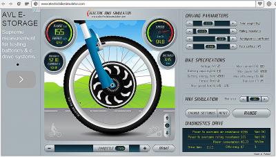

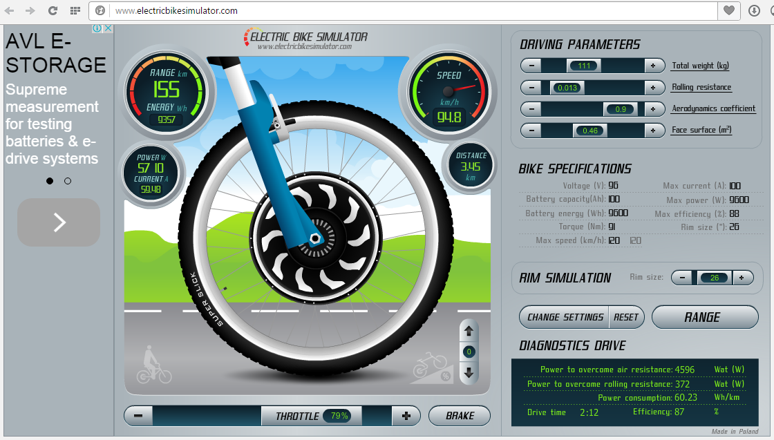

Вот скриншот симулятора
четко видно что для 95 кмч надо 4600 ватт
я задложил 88 % кпд. но допустим у нас 80% кпд
тогда для 100 кмч надо 7,7 киловатт или 96 вольт 80 ампер.
для 70 кмч надо всего 2800 ватт при 80% кпд или 30 ампер 96 вольт :)

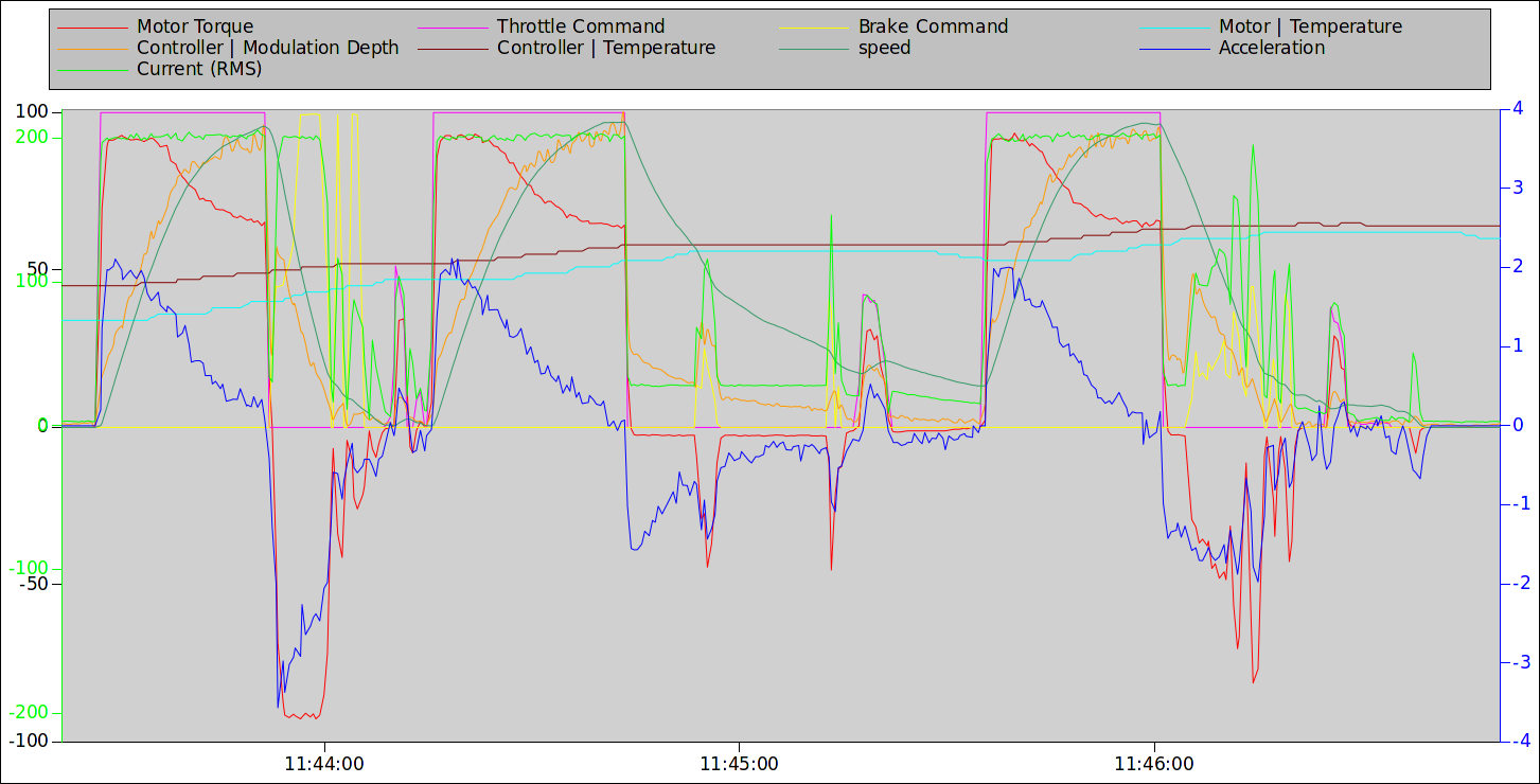

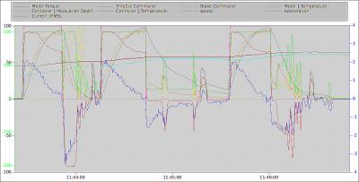

Немного графиков с сегодняшней поездки нарисовал. Из них видно, как мотор набирает таки температуру при разгонах, не сильно-то и меньше чем в конце торможения.
Что есть Controller Modulation? Случаем не заполнение ШИМ?
