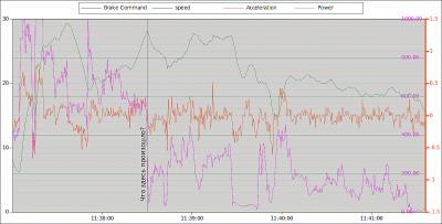

Цитата: mevial от 13 Нояб. 2015 в 17:42
Немного графиков с сегодняшней поездки нарисовал. Из них видно, как мотор набирает таки температуру при разгонах, не сильно-то и меньше чем в конце торможения.
Что есть Controller Modulation? Случаем не заполнение ШИМ?
А где ось температур? Сколько там "в граммах"? И по оси времени: 0 - это сколько?

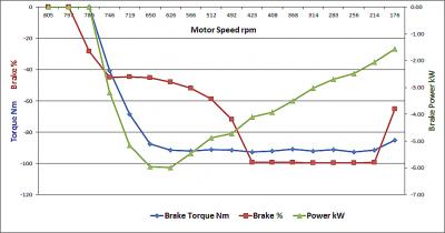

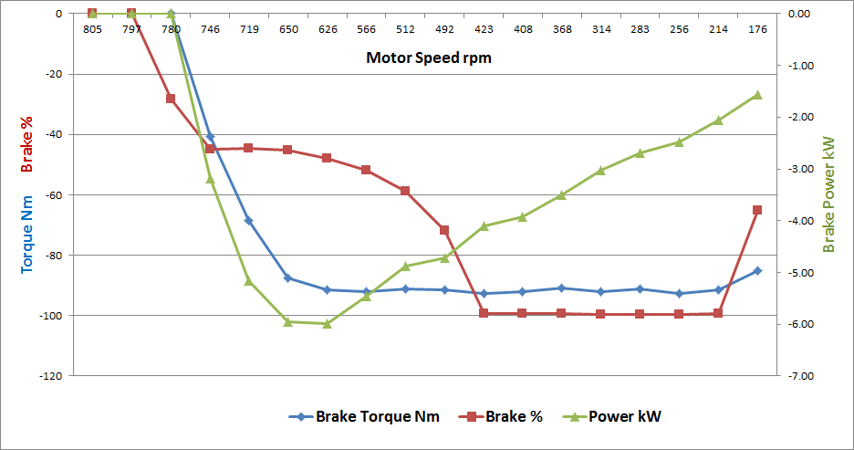

Ну вот и перевёрнутый график с торможением.
Жаль, что не сразу зажал тормоз на 100%, а только на 44% и за 6 кВт зашкалило.
Это теперь будет задача на следующие заезды
Колесо не блокируется?

mevial
#2519
Странный график мощности получил, кто-нибудь объяснит? Сначала потребление было зверское, потом на той же скорости нормализовалось.
