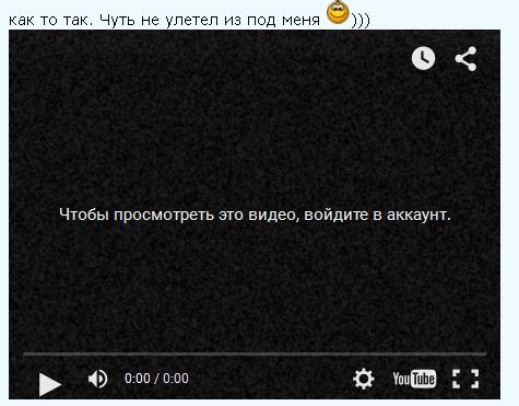

iurij.dedov
[user]mr.Dream[/user], почему то не открывается
tank6661
Ну так войди в аккаунт.,у меня все нормально открывается.
Проект Багира
iurij.dedov
[user]tank6661[/user], ну дык я же ответ писал , и естественно был в аккаунте , и есть и сейчас в нем.
PS
Вот теперь все работает.
