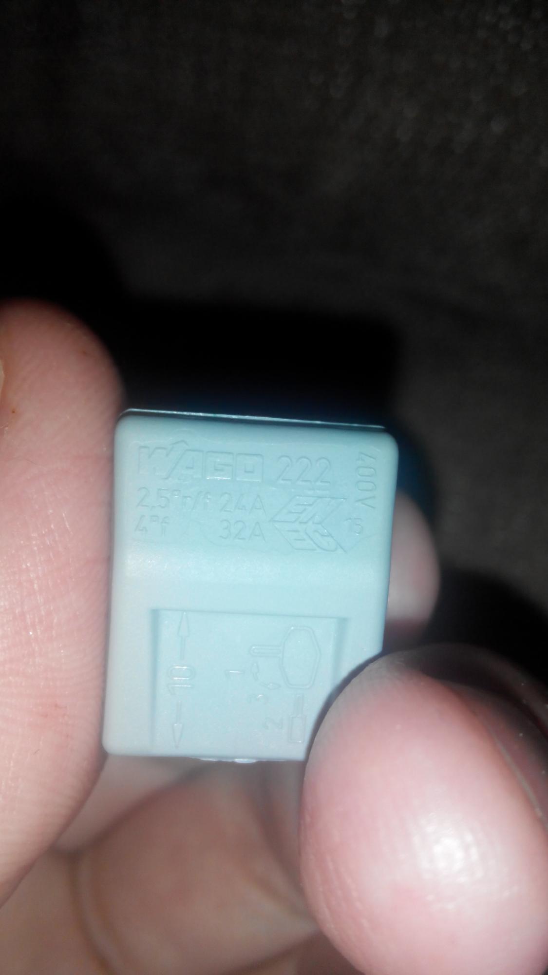

Ехал вчера вечером домой и случилось слелующее- фазный провод (синий) в месте коннекторов поплатился ввиду плохого контакта(видимо дефектный был коннектор) всвязи с этим там была дуга видимо и в определённый момент контакт пропал совсем. Ну мотор естественно стал жутко вибрировать и еле ехать. Я был в бешенстве, но идти пешком я не стал, я сказал себе так: А, по..уй, будь что будет, надоело. В результате доехал домой на этом "вибраторе", отрезал нахрен эти коннекторов и за...здячил все это на коемники ваго.... Вроде едет... Вот.)

[user]Evgens[/user], ваго не расчитаны на токи более 16А. Купите модельные бананы или MT60 разъем, будет компактнее и надежнее.
На коробке клемников и на самих написано 32А
