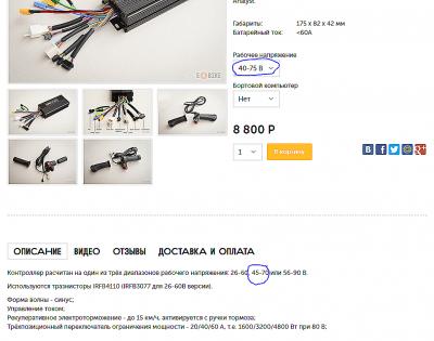

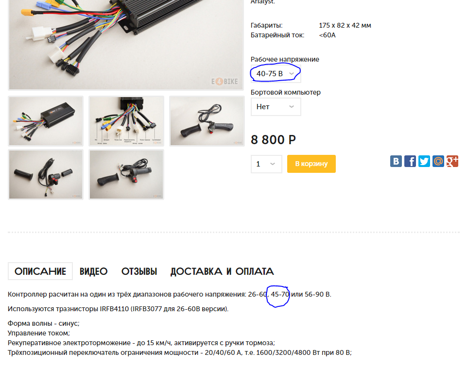

[user]e4bike.ru[/user], у вас кстати очепятка на сайте :)

e4bike.ru
Спасибо. :-) Скоро переделаем страницу, версия останется одна.
