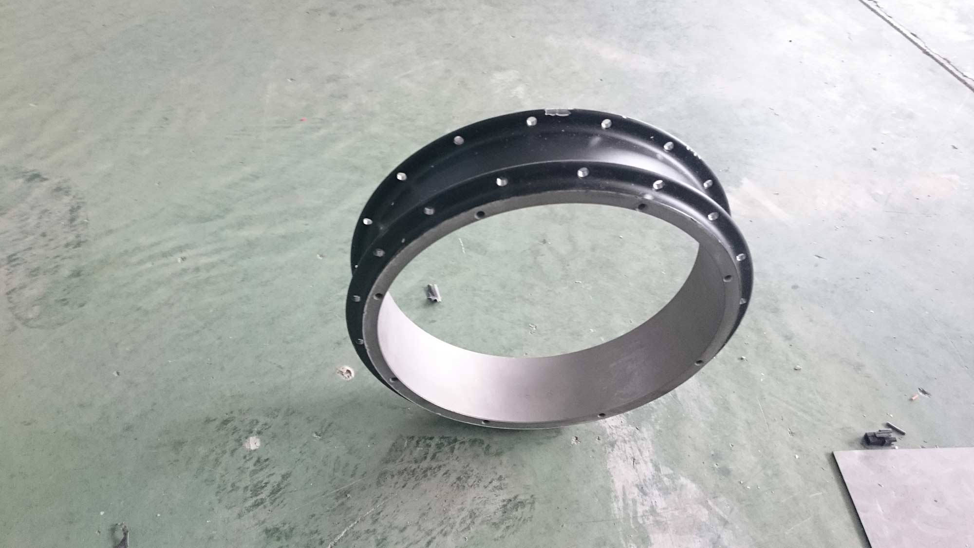

Мотор просто снимается со всеми требухами если надо. Впаивается не мотор а верхняя крышка (кольцо) - оно делается тонким и только в местах крепления болтов - широкая - это заодно снимает вопрос с весом также
Добавлено 12 Май 2016 в 13:08
Есть в этом один не достаток - это ограничение ширины самого кольца - т.е. если впаяли 30 мм ширирой кольцо - то уже навечно с этим диском оно - а следовательно и мощность будет ограниченна этой шириной.

[user]guliyants[/user], Получается в отверстие обода вставляется сам мотор, и ротор прикручивается винтами? Эти винты только с одной стороны?
Строю лигерад
Denzel Motors
Это стандартный хаб двигатель. Вы его никогда не разбирали? У него две крышки и слева и и справа они отручиваются. Мотор не то чтобы спокойно но он вытаскивается.
А само кольцо - его внутрення часть у нас стандартное. У нас грубо говоря оно обточенно снаружи.
Вот фото самого стандартного кольца для большинства типовых двигателей.

Yaroslav
Аа, магниты клеятся на само кольцо, ясно. Фото выше без магнитов, по этому и не понял.
