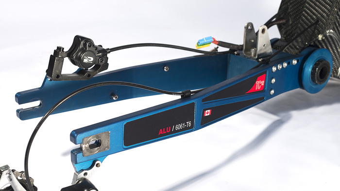

Добрый день!
ТТХ:
Материал рамы: Алюминий 1561;
Толщина материала рамы: 4 мм;
Толщина материала маятника: 6 мм;
Расстояние между дропами: 155 мм;
Расстояние между осями 1230мм;
Каретка: 68мм;
Вес рама+маятник: 9.7 кг;
Колеса 24" (на фото 24"х80мм) или 26 но с резиной не вбольше 2.3
Вилка от 160мм ( 1 1/8")
Аморт можно подбирать, на фото дешевый от питбайка 260мм и DNM от питбайка с регулировкой жесткости и отскока.
Внутренняя ширина рамы 110 мм. (погружение аккумуляторов сверху) на фото установлены 230х400х100мм, 35 А.ч 48в
Комплект включает в себя - рама, маятник, "лапа"крепления амморта, два варианта сидений (велосипедный -подседельный штырь и  "пит-байковская лавочка"):
Можно выфрезеровать (вырез насквозь\гравировка) любой рисунок на боковых частях рамы.
Можно хорошо и быстро покрасить порошком+лак, цена зависит от загруженности и количества покрасок в этот день.
Возможен Жырно-понтовый маятник для мощных моторов (полый внутри, вес 2.75 кг.) с возможностью зажима:
ЦЕНА: готовой рамы 65 т.р.
Находимся в Москве, Чертаново
Вопросы задавайте в теме, или в личку, или https://vk.com/u_k_s_u_s
Рама пока с рабочим названием.
Спасибо

Ну здорово! Что то новое. Геометрия прогулочная, педали где то впереди, интересна фотка с человеком в седле! Интересно, потянет такую цену народ?
niggah
на место педалей так и просится мотор
Jeca
[user]u.k.s.u.s[/user], Дропы допиливать надо или переделать. И что-то думать с весом.
Макс81
Истересный проект :hello:
Какой получился рейк?
Как выполнена верхняя загрузка акб?
Какой вид рамы внутри?
Испытывали в програме перегрузки на раму в разных точках?
Дропы лучше бы усилить сталью.

Интересно, как будет работать место загрузки аккумов, там нет усилителей, и крышка к боковинам не крепится. Не раздует под весом? Швы красивые!!!
Плюсов много, перечислять не буду, но глаз цепляется за минусы.
Незажимные дропы - это странно. Ось будет болтаться из-за рекуперации.
Дырочка для передней звезды - удивила. Особенно с учетом позиционирования аппарата в категории - суперлегких. Я понимаю, дизайн и все-такое.
Но тогда зачем электровелику - педали?
Можно сразу делать пеги-подставки для ног.  :neg:
u.k.s.u.s
Жесткость рамы с хорошим запасом, просчитывалось. Основой рамы служит  крепкий внутренний угловой каркас - узел на котором сосредоточены все основные нагрузки (совсем грубо, но считайте что боковые пластины для красоты). Вес обусловлен толщиной метала, но которая во многих местах добавляет преимуществ.
Облегчить раму можно фрезеровкой
Дропы сделаны для 1.5 кВт мотора, для мощных моторов есть усиленные дропы (без стали).  Кстати можно той же фрезеровкой сделать выборки под стальные вкладыши!?
"Дырочка" для передней звезды сделана не для красоты, а скорее продиктована шириной рамы и одновременно отвязкой от широких кареток. Если кому-то нужна будет рама без педалей- даже дешевле получится!
Наверное это на фото все выглядит очень тоненько.
Недолго есть возможность тест драйва в длинном и теплом помещении
[b-b]мой рост 187, вес 85[/b-b]

А ширину рамы можно чуть увеличить, на форуме очень популярны батарейки от e4bike, а у них ширина 112мм
horrorlv
Я бы советовал дропы сделать как у NYX, дизайн/конструкция слизано с Grayborg.  Еще в хар-ках не хватает внутреннего размера под аккум.
u.k.s.u.s
именно это и имел ввиду
хотя не вижу смысла, 2 года испытаний с крохой никаких проблем не выявило
Макс81
Все-таки какой расчетный рейк и угол поворота руля с текущей вилкой?
Торсионная жесткость тоже интересна, проверяли на "болтанку" заднее колесо?
Если взяться одной рукой за верх заднего колеса, а другой за сидение и потянуть влево-вправо
И хотелось бы взглянуть на результаты испытаний модели на перегрузки  :-)

А вот это писать не стоило. Вы всего лишь два года катались.

Катался на этом аппарате, его новый владелец сразу после покупки приехал к нам на диагностику. Что могу сказать, очень удобная посадка, размер рамы человеческий (в отличии от чоботаря). При такой посадке почему то проподает желание наваливать а хочется просто спокойно ехать смотря по сторонам.
