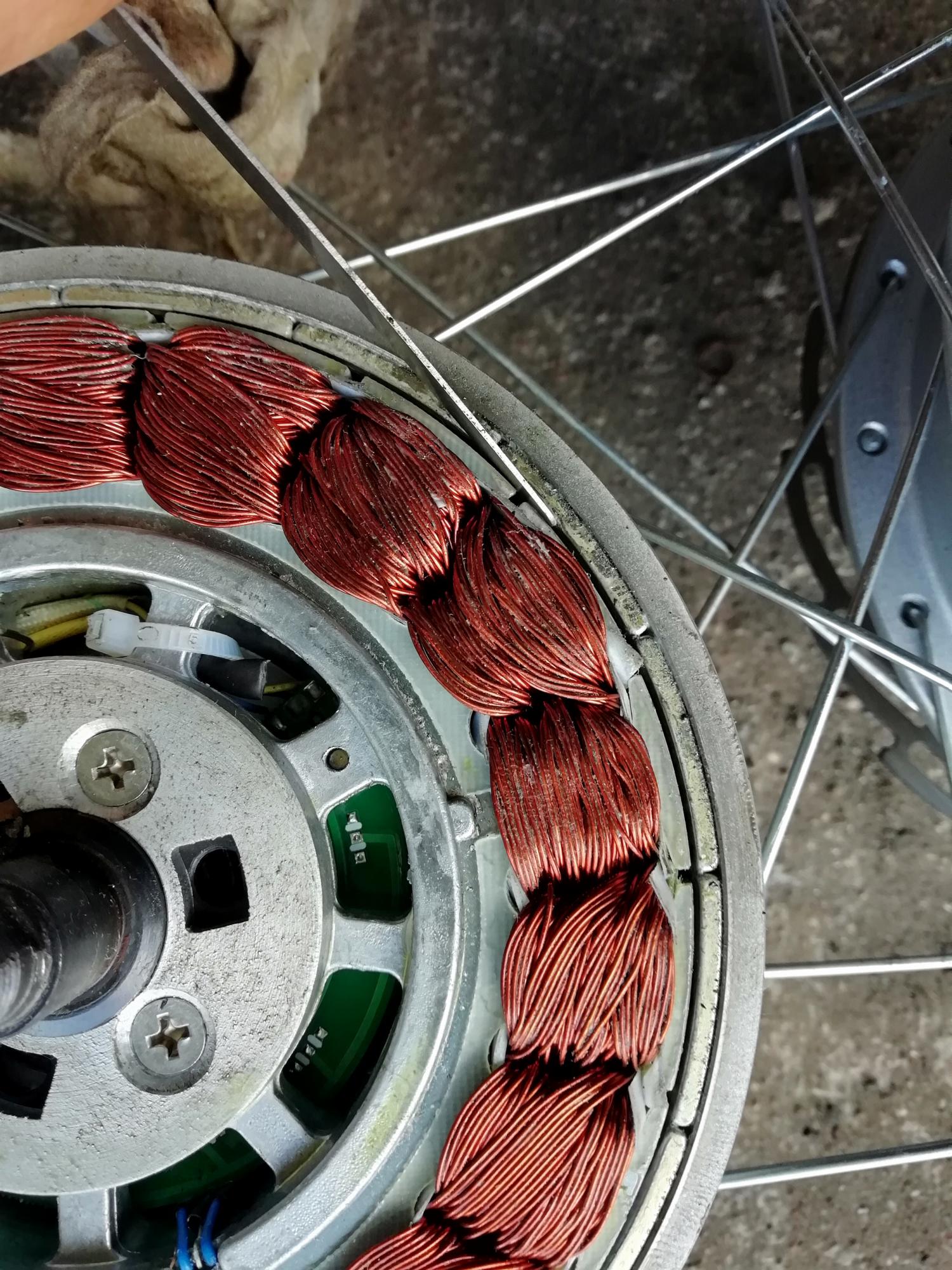

Не так давно писал о новом 500 ваттном моторе который работал с жутким воем. Надо отдать должное продавцу, обменял без проблем. Собрал колесо, тестовый заезд, все нормально. Обрадовался  :-) ... но рано...
Через 20 км начались подвывания, через 150 км все как на первом моторе. Гул, визг, звук в хлам раздолбанных подшипников. Пешеходы за 10 метров оборачивались, Поняв, что опять менять смысла нет, решил вскрыть и посмотреть что там внутри творится. А заодно смазку поменять, раздобыл по случаю немного Klubersynth LI 44-22 и Molykote EM-30L Grease.
Приступим
Выкрутил винты, приготовился сдергивать крышку. И.... снялась с вала двумя пальцами. Хм... а где посадка под подшипник? Взялся за вал и хотел перевернуть колесо чтобы сдернуть корпус с подшипником, и ..... правильно! Мотор сам вышел из корпуса. Посадка, натяг, съемник да вы шо, зачем вам это... начинаю потихоньку материться. Глянул на корпус мотора, думал грязь, протер. Вот ведь опа китайско-русская... литье бракованное.
Покрутил что можно и очень мне не понравился люфт зубчатой передачи. Неее я понимаю что какой то люфт должен ощущаться, но ведь не болтаться. Как никак зубчатая передача с переменной динамической нагрузкой. Все помнят что с дропами происходит когда ось люфтит?  :ireful:
http://youtu.be/-Zeua8b4gO0
Ладно, продолжим. Сдернул обгонную муфту с шестеренками. Хватило пяти легких ударов пластмассовой ручки кухонного ножа по валу, чтобы она снялась с вала и двух шпонок. Покачал, покрутил подшипники. В крышке и корпусе все хорошо, а вот в трех пластмассовых шестеренках не очень, туговато и неравномерно вращаются, хотя вроде и норма.
Почистил все от старой смазки, протер и крутанул опять шестеренки... звук сухого с пылью подшипника. Сильно и долго матерюсь...
И тут бросил взгляд на помойку, а там старая обгонная муфта с моего 250 вт моторчика где пластмассовые шестеренки посыпались. Вот оно, мгновенье счастья  :dance: те же подшипники и как новые после более чем 10 ткм. Короче, новые выбил, старые поставил, собрал, покрутил, вот она радость данная нам в ощущениях!
Продолжим.
Поскольку все это действие происходит в технически антисанитарных условиях, решил на всякий случай почистить и магнитный зазор. Вот тут я испытал легкий технический шок. Якорь кривой (ротор? на там где обмотка)  :ireful:
При повороте и замерах в другом месте тож самое, все крутится без люфта. Т.е не магниты криво приклеены а якорь кривой. Я не силен в теории электрических машин, но что то мне подсказывает, если на одной из фаз магнитное поле ослаблено, это не к добру.
Пришлось действовать по принципу: если не можешь изменить ситуацию, измени свое отношение к ней. Изменил: да и фиг с ним (ну или: и так сойдет)! Все смазал и собрал.
Думаете на этом все и закончилось? Как бы не так  ;-D
Глядя на ось и ее крепление к вилке, возникает ощущение что конструктор был пьян. Если установить мотор в дропы, то со стороны провода резьбы под гайку милиметров 40, а вот с другой стороны 10мм если толщина дропа 2-3 мм. А у меня дроп 4мм, усилок 5мм ... и на гайке обжимная "юбка".И получается 4-5мм резьбы зажать ось. Первый мотор я только один раз ставил - снимал, а вот на этот пришелся второй... И вот объясните мне какой (матерясь до четвертого колена) конструктор или изготовитель догадался сделать прочность оси меньше чем у гайки?  :eek: Догадались? Все правильно, резьба на оси "поехала"... А мне ведь до дома добираться 20км.  Нее доеду то в любом случае,сварку еще не смогли отменить, но как то это по варварски  ;-D
В общем с дропа долой милиметр, с гайки долой юбку, подрезаем до хорошего захода резьбы и скручиваем на фиксаторе. Поскольку вы читаете это, то доехал без приключений.
Что получилось в итоге:
Звук работы мотора хоть и громковат (на максималке), но звучит чисто. На 20-30 кмч почти норма, пешеходы будут довольны. Посмотрим что будет через 2-3 сотни...
Забыл вот еще что указать. У Bafang и Mxus ось в дропы плотно ложилась, приходилось иногда и постучать по гайке, а у этого свободно ложится, похоже и тут накосячили...
ЗЫ
Если не развалится через пару тройку сотен, надо что то делать с короткой осью. Пока кроме как наварить милиметров 10 и нарезать резьбу ничего не приходит в голову.
Китайский montague paratrooper, 24V x 250ватт Bafang SWXP(36v x 350ватт XF07 Mxus), 36(48)V 10Ah(20Ah) LiFePO4(Li-ion)
