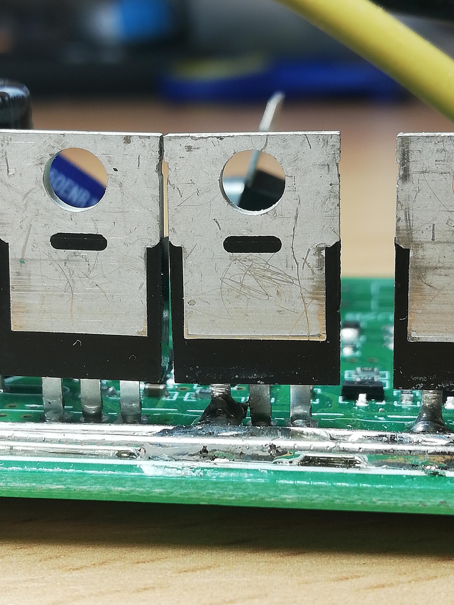

У меня плата вообще незаряжала оказалось когда припаявал силовой разьем задел ногу мосфета которую неположено и незарежалось вообще так что может дело в них
Blik86
Цитата: MRX007 от 16 Сен. 2019 в 19:15Может ли это чтото значить
Возможно мосфеты изолятор продавили и коротнули через корпус.

Но была бы коротнутая фаза колесо бы тормозилось или вообще елее рукой двигалось а у меня едь на легку и все ок с педалями
MRX007
#12837
Может поможет есле черный шюп в минус красный на
Зеленую фазу 6.64
Желт фазу 6.45
Синию 6.63 Ом
Но тип держу 1 сек прибовляптся,
Синяя 7.20
Зеленая 7.23
Желтая 7.39
MRX007
Эмм и типо это норм в другом месте такого нету(припой на 2 ноги)
MRX007
#12839
Есле это чтото и изменит то откуда они там припаявшиеся есле все работало дл этого....
Причем припой легко отвалился при нажатии щюпом вольметра(теория-) может контролер смомался изза лм317 потом репепаял кондеры какимто макаром припой поместился туда и когда я подключил питании он и ,,бахнул"

Ну типо блин тогда уже лучше распечатаьь новую плату припоять новые детали и перенести мосфеты из строго так как мосфеты стоят 80%контроллера
Добавлено 17 Сен. 2019 в 11:02
Сегодня протестирую может сейчас было дело в лапе мосфета и изза него сгорели другие
