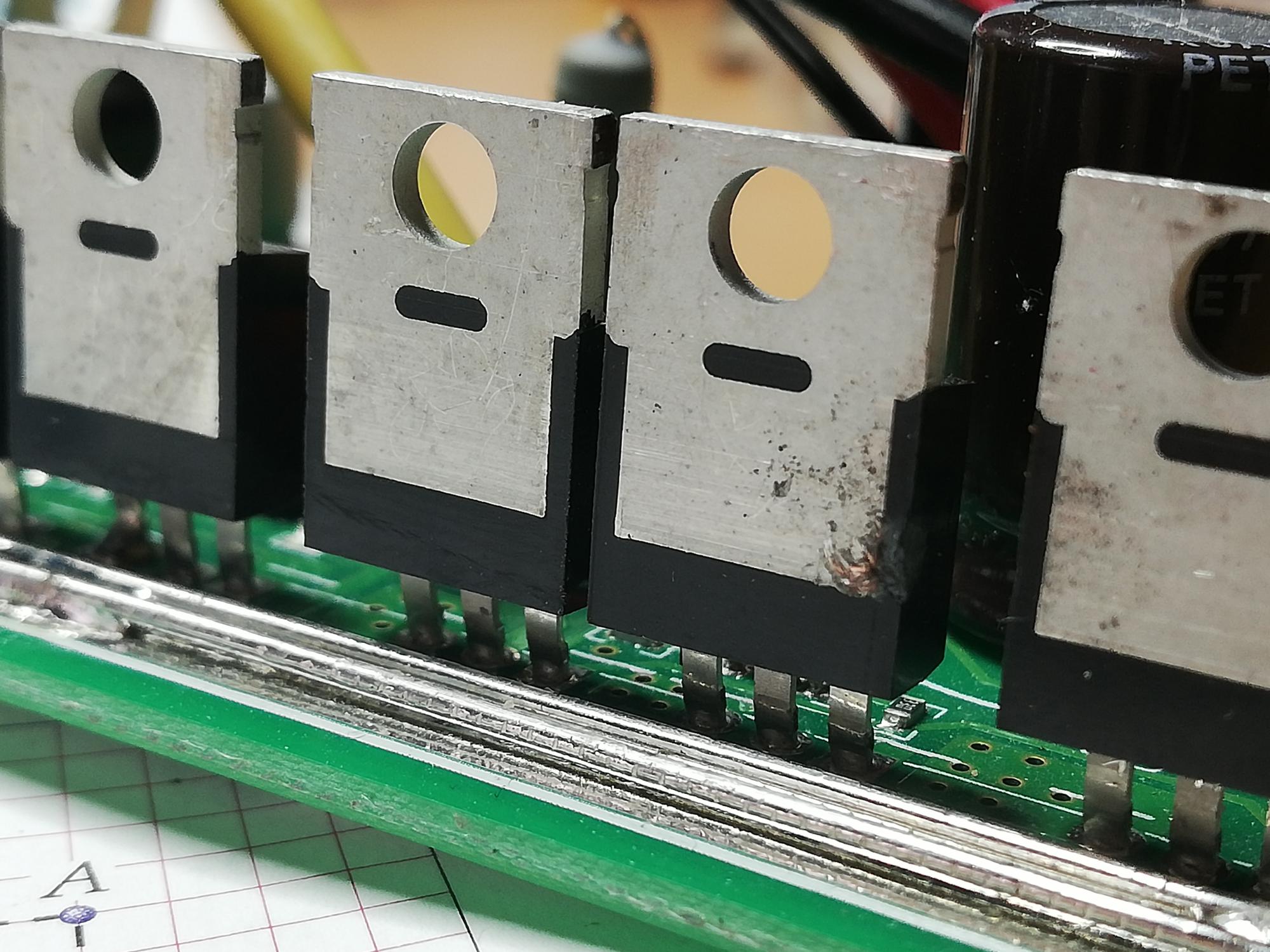

kkm
Цитата: abn1 от 15 Сен. 2019 в 00:42
Да. И у меня такое впечатление что китайцы им моторы собирают из отбраковки основного производства.
Да, днище пробито... Хотя я думал, что хуже Xofo/Mxus сделать трудно... Но соседнему с ними подвалу все же удалось  :-)
Фото фривила не осталось? Обычно первые 2-3 буквы в строке электрогравировки на нем - настоящее имя производителя.
Люфты шестерней есть даже на приличных моторах - идеальной точностью литья не заморачиваются... А хочется полной тишины при работе - надо брать моторы с косозубыми шестернями. Небо и земля в работе, как я убедился. Если еще раз разбирать это поделие планируется - не поленись хотя бы капнуть фиксатора резьбы под внутренние кольца подшипников ротора. Ну или хотя силиконовое тонкое колечко кинуть под нижний. Точность изготовления осей там такая, что люфт подшипников рукой чувствуется, если ротор покачать. И в итоге - ось постепенно сжирается прокручивающимися внутренними кольцами подшипников.
Насчет литья - ну, дешевая поделка. Вот ротор от 500W мотора, что с этого года ставит на свои электровелы известная компания готовых электровелов на "E...."
Даже облегчающую фрезеровку зажабили. Литье и токарка - тоже шедевральны. А магниты поклеены - вообще разной толщины - рукой ротор крутишь - чувствуется изрядная вибрация от неравномернтсти поля. Она же - при работе на низких оборотах - аж дребезжит. Но есть и плюс - смазка не попадет на обмотки ротора.
P.S. А в чем был смысл вместо оригинального Bafang BPM брать вот эту подвальную его копию? Понятно, что местные торгаши приличными моторами (Shengyi или Bafang) не торгуют, но все же?
abn1
Брал как резервный, на период ремонта основного. Да и попробовать как оно 500вт после 250 (в режиме киловата ;) )
И у меня не BPM, а SWXP старой модели.

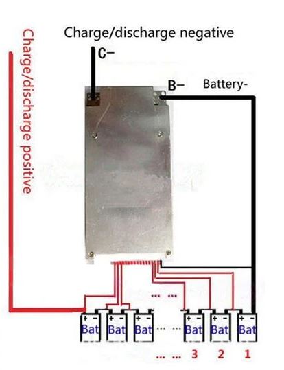

Barsbordist
#12831
Парни, после очередной покатушки перестала заряжаться батарейка 14s7p 58,8В. Втыкаешь зарядку, через секунду на клеммах бмс 59,0В, соответственно зарядка вырубается, горит зеленым, при это на самой батарее 45В, отключаешь зарядку из сети и на клеммах бмс через секунду те же 45В, как на выходах самой батареи. Куда копать? БМСку менять?
БМСка такая
