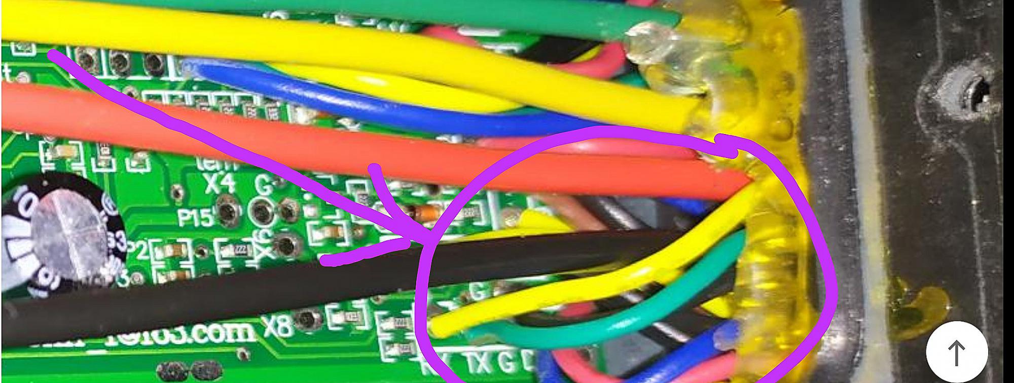

Братцы, может не туда пишу,простите,подскажите кто знает,куда должен быть припаян светлозелёный (голубой,он же бирюзовый,он же провод управления) от фишки соединяющей дисплей с контроллером?
Электрофэтбайк 40А,движок 1,5кВт.

О!,классная фотка,спасибо дружище-откликнулся,теперь кто-бы пояснил вот в этой группе проводов которая в пальцах,я имею в виду разъём идущий к дисплею,имеется проводок,обозначим его зелёным,так вот у меня этот зелёный проводок,как оказалось,в контроллере на плате нифига ни к чему не припаян и ,я так думаю, из-за этого дисплей выдаёт error-10 (нет связи с мотором) и кроме заряда батареи ничего больше не показывает т.е.одни нули и PAS не реагирует на настройки а при вращении педалями сразу полный газ!,прикинь блин!,набор покупал на сайте 5 kVt и при покупке указал что дисплей не нужен вот парни,похоже и порезвились-отфигачили управление и мой LCD теперь только для того чтобы мотор крутился и для итерьера,блин.Братцы,кто сталкивался или просто знает как с этим бороться подскажите что куда припаять или может даже и отпаять(я слыхал о какой-то перемычке между синим и красным). Может фотку платы надо? Буду рад любому совету.
Blik86
Цитата: Gydvin от 21 Сен. 2019 в 07:27Может фотку платы надо? Буду рад любому совету.
Разумеется надо. Ищите контакты  TX(зеленый) RX(желтый).

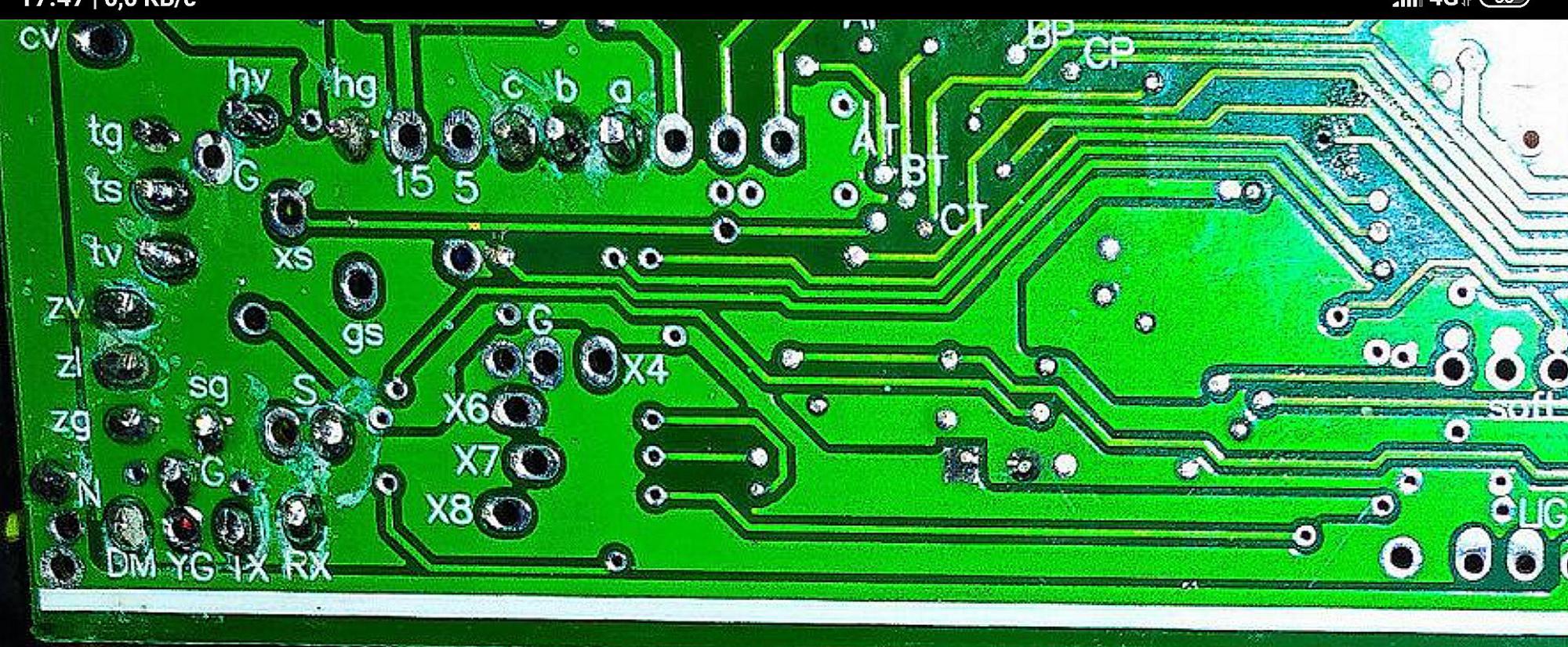

Gydvin
Цитата: Blik86 от 21 Сен. 2019 в 13:11Разумеется надо. Ищите контакты  TX(зеленый) RX(желтый).
Ну вот братцы,фотка,куда тут чего припаять?,да к стати, может кто подскажет как тут торможение двигателем наладить,тэк скаать рекперацию,если конечно тут что-то ваще можно найти,блин
MRX007
Так у меня жёлтый провод припаян к RX_1. берюзовый TX_2. Синий DM
У вас должно быть оналогично RX TX DM
На счет рекупирации надо ставить дисплей лсд3 и там в настройках настраивать или в некоторых случаях на плате есть разьем его надо замкнуть вроде с землей и тогда включается опция рекупирации
Вам еще повезло что подписано с обратной стороны вот у меня с передней и стоко куча проводов невозможно посмотреть не одно название разьема но удалось)

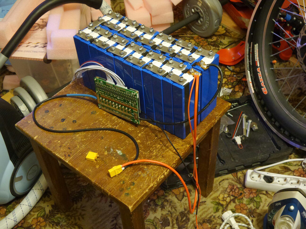

Подскажите, уже сгорело 2 БМС платы. От чего они сгорают не пойму. Контроллер тоже менялся на другой, батарея в норме. Вот может настройка эта не верная.
Имею 24 призматика 72 вольта 87 вольт после зарядки показывает.
После таких настроек байк ездил месяца три четыре, особо его не насиловал, но ездил на 3 скорости часто.
И еще вопрос где купить такие транзисторы с маркировкой. (EZ10N16   K703)
Michael
[user]paulost[/user], может ваши БМС ток не держат т.е. каким током нагружаете и на сколько БМС рассчитана?

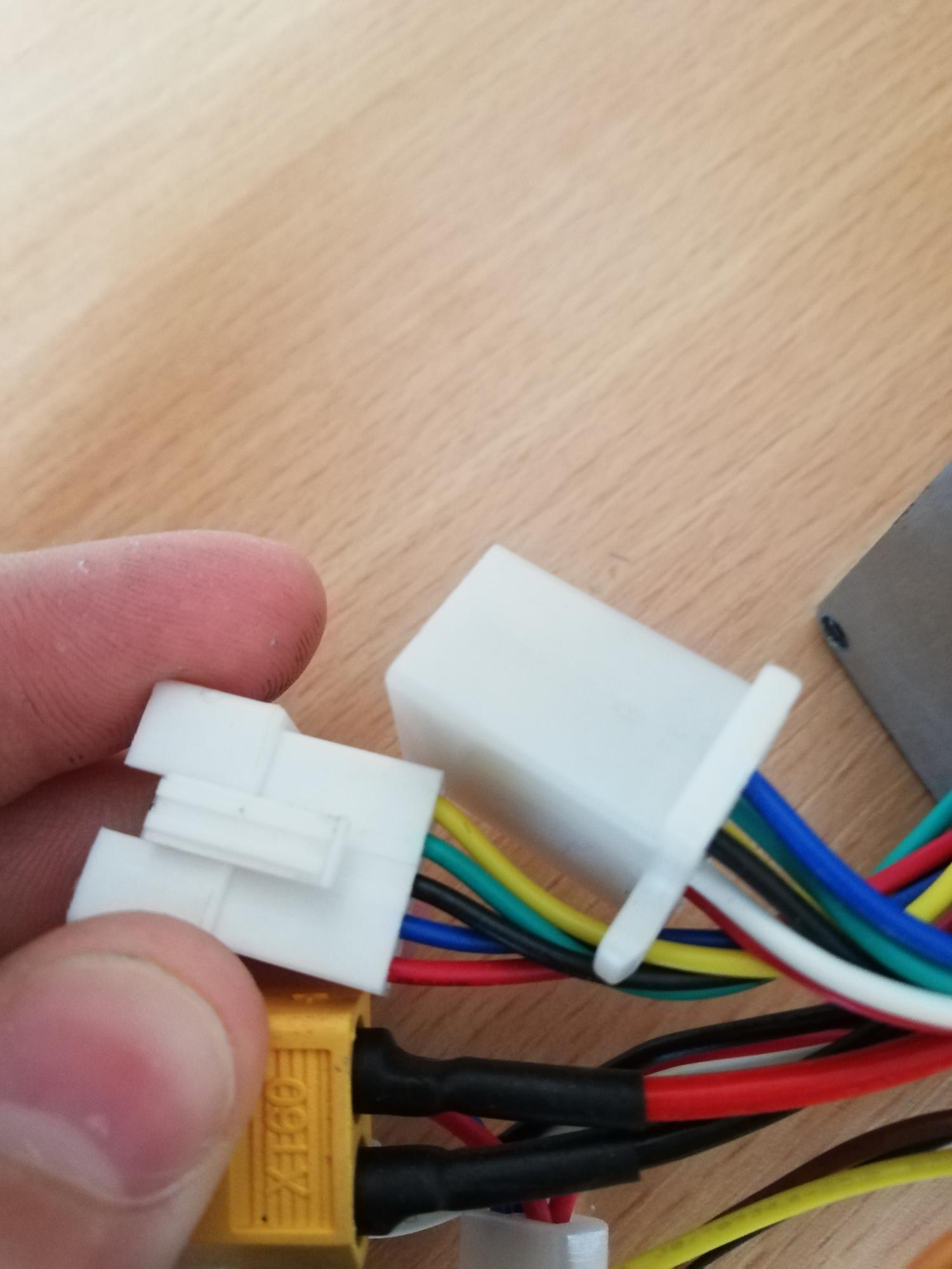

Всем привет. Купил я недавно горку деталей с одного завода, собрал подобие электровелосипеда на раме старого, а вот с подключением возникли проблемы. Оно не едет.
  Дисплей работает, включается. На ручке газа есть 5в, когда кручу ее напряжение идет на белый и черный провода. Все как и должно быть. Но оно все равно не едет.
  Кабель для мотор колеса к контроллеру был подключен с завода, я ничего не трогал.(кабель представляет из себя кусок провода с штекерами на концах, соединяет колесо(из него
выходит провод 10см) и конроллер)
  В чем может быть проблема? В подключении
колеса? И что мне с этим делать?
