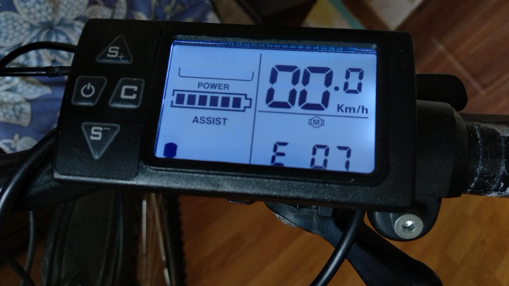

[user]crond[/user], включил контроллер, провода не менял местами, выдал ошибку E 07. Китаец сказал: Dear friend, it is motor problem, maybe you change hall , your motor wheel can work well
Прозвонил косу проводов, которая идет к мотору. Датчики холла между собой не прозваниваюься, толстые провода прозваниваются.

У меня на дисплее эти пост коды вот что означают
0 Normal Status
1 Save
2 Brakes
3 PAS problem(a riding mark) not implemented
4 6KM/H cruising
5 Real-time cruising
6 Battery is undervoltage
7 Motor's problem
8 Throttle's problem
9 Controller's problem
10 Communication Receiving problem
11 Communication Sending problem
12 BMS Communication problem
13 Headlight problem
А у вас какой дисплей?
Я так понимаю, нужно менять местами тонкие провода? Но какие именно?
А дисплей у меня вот такой...

Пас на минимуме может выключить мотор вообще, но 07 или пиктограмма моторчика говорит, что он не здоров!
Можно ещё попробовать действовать как подчёркнуто зелёным. Но вот 07, прямо как агент 007.

Цешкой надо проверить холлы в МК: первый щуп на чёрный, второй поочерёдно на RGB, медленновращая колесо назад, должны быть меняющиеся показания - почти ноль или равно вольт и почти или равно 5вольт.

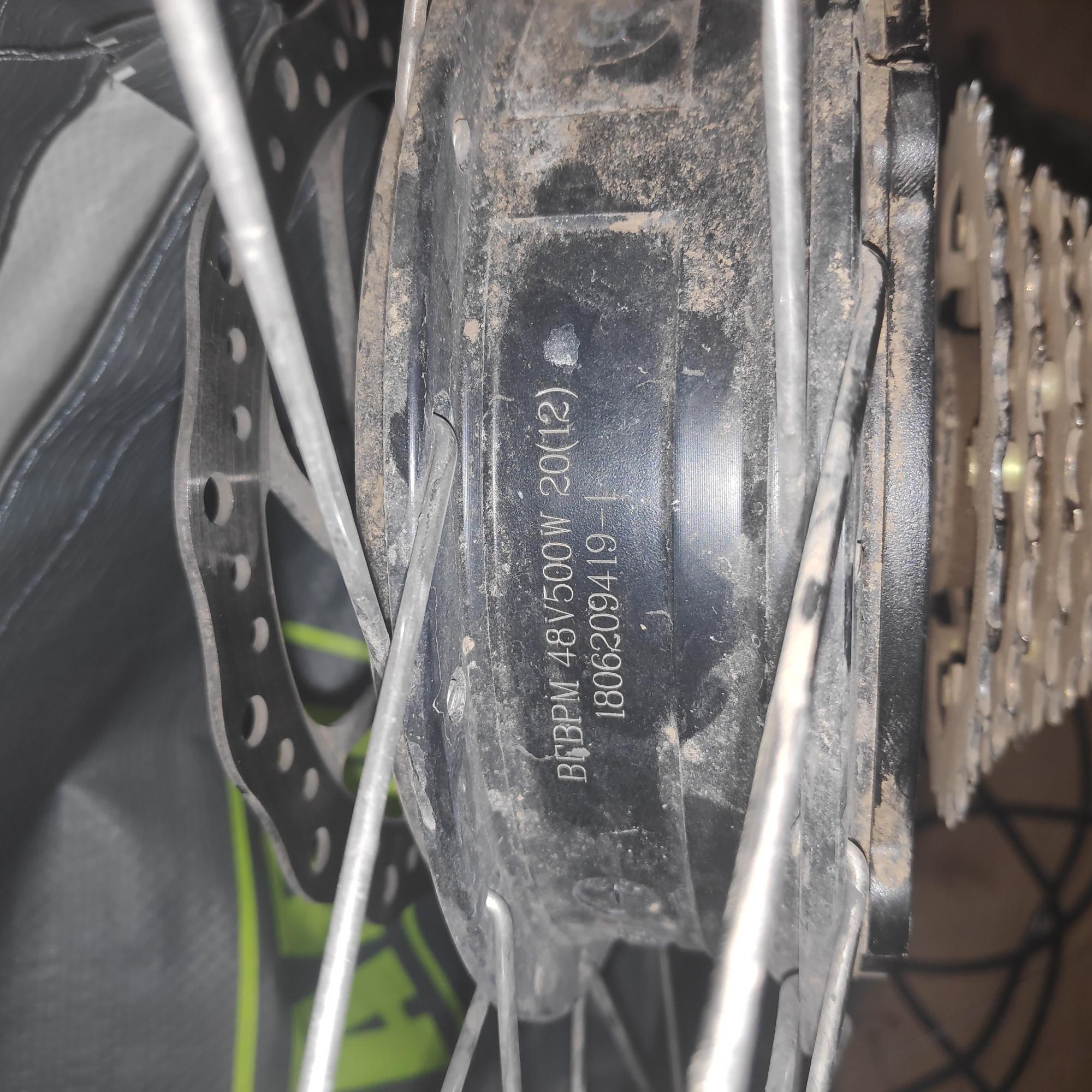

Решил заглянуть в мотор колесо редукторное бафанг 48В500Вт
после 660км и офигел от вони подгоревшей изоляции провода - вся обмотка почти чёрная.
Но никаких проблем с последней покатушки не было. Как думаете, насколько км хватит такой обмотки? Испытывал в основном в горку 27-31км относительно плавный подъём на 763-972м, на трёх испытаниях перегревался мотор, срабатывала защита (общий вес под 150кг).
время на вышеуказанных скринах не время поездки а прогнозируемое время из программы maps.me
длительность поезки до выключения контроллером мотора 50-70минут
Вот сезон почти закончился, думаю пора собственноручно перемотать. Как раз хотел бОльше тяги чем скорость.

Да-а-а-а... укатали...  :facepalm: Больше тяги едва ли выйдет - и так уже 12Т, практически самый малооборотный вариант. Интересно, что там от силы магнитов осталось...
Michael
[user]Bekjan[/user], если ещё ездит - может залить лаком и дальше катать, но я бы в этом случае поставил ещё второй на перед.
Т.е. на оба нагррузка будет в 2 раза меньше и будут хорошо справляться, ну и если этот сдохнет, так хоть вернётесь на втором.
А так реально получается что за температурой вы не следили, мотор перегревали безбожно.
Перемотать это тоже хорошо, но это возни прилично и вы его снова укатаете, т.е. мощи в моторе не хватает,
ну и тепло не успевает рассеивать, т.е. хотя бы продувку какую-нибудь для него сдедали....

Цитата: Bekjan от 25 Сен. 2019 в 23:50вся обмотка почти чёрная.
Ух,как вы его поимели! Теперь гарантий по поводу долгой жизни,мало кто даст. Скорее-никто.
Можно статор попробовать поварить в олифе,но без вакуума она всё равно глубоко не проникнет.
Если ездить медленно и печально,то мож ещё и поездит...  :kidding:
