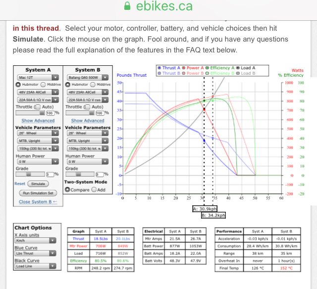

[user]Bekjan[/user], а какой максимальный ток контроллера?
22A
выдает реальные 22А, измерял токовыми клещами
контроллер и остальные элементы из набора переоборудования
LeoDron
Цитата: Bekjan от 26 Сен. 2019 в 13:20
22A
Предполагаю, что дорога - тяжёлая (средняя ок тебя низкая получается - около 10 км/ч).  На асфальте на 3% подъёме так спалить мотор малореально, если верить симулятору. Или температура в 125С, как он насчитал, для МАС12Т в 26 колесе, это уже слишком много.
Опасно ездить без термодатчика в моторе.
Проверь скорость холостого хода, чтобы оценить на сколько магниты перегрелись

а откуда взяли 10км/ч? со скринов подъема? это время левое, не самой поездки - я хотел показать только рельеф дистанции и высоту подъема
а так длительность поезки, до выключения контроллером мотора, 50-70минут
скорость держалась 29-31км/ч, на подъемах покруче до 20-24км/ч падает начинаю помогать ногами
в воздухе крутит как и в начале 47км/ч (колесо 26")

Моя ошибка, Я поставил в расчёт МАС 12Т, а у него передаточное число больше. Если поставить Бафанг 500Вт - перегрев через час https://www.ebikes.ca/tools/simulator.html?bopen=true&motor_b=MG60_500&motor=MMAC12T&batt=B4823_AC&batt_b=B4823_AC&autothrot=false&cont=cust_22_50_0.1_V&cont_b=cust_22_50_0.1_V&mass=150&mass_b=150&hp=0&hp_b=0&throt=100&grade=&grade_b=3&k_b=1&throt_b=100&whee&wheel_b=26i&wheel=26i&add=false&blue=Lbs&grade=3

У тебя на моторе цифра 20 в скобочках стоит. Вангую, что это рекомендованный диаметр колеса - 20 дюймов. Вот тогда он будет горы рвать https://www.ebikes.ca/tools/simulator.html?bopen=true&motor_b=MG60_500&motor=MG60_500&batt=B4823_AC&batt_b=B4823_AC&autothrot=false&cont=cust_22_50_0.1_V&cont_b=cust_22_50_0.1_V&mass=150&mass_b=150&hp=0&hp_b=0&throt=100&grade=&grade_b=3&k_b=1&throt_b=100&whee&wheel_b=20i&wheel=26i&add=false&blue=Lbs&grade=3
По скорости ХХ похоже, что магниты не пострадали. Как советовали выше, залить лаком и убавить скорость в подьемы. А ещё лучше добавить второй 250-350Вт мотор в переднее колесо - будет Зверёныш :wow:
