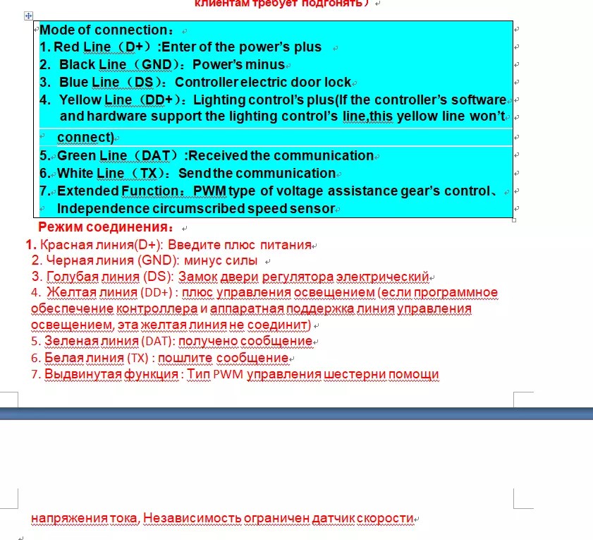

Profly
Цитата: crond от 01 Окт. 2019 в 12:43
подсоедините дисплей, посмотрите сигналы (хотябы цешкой напряжение постоянное или/и переменное)на жёлтом и зелёном относительно чёрного, должны быть примерно одинаковые напряжения и одинаково меняться
Извеняюсь за долгое отсутствие. Не было ни времени, ни желания....
Так вот, что я там намерил. Желтый провод к контроллеру не подходит, но он есть у дисплея и отвечает за фары.
Измерял постоянный ток черный-белый,зеленый. У зеленого ток меняется от 4.45 до 4.55 и до 4.6 где-то 3 раза в секунду.
У белого он отсутствует.(возможно, там переменный, но мой мультиметр только от 200 его измеряет).
