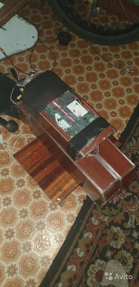

добрый, после КЗ произошел разбаланс АКБ, вместо 79V показывает только 44V, у меня акб состоит из трех разных акб, так вот 2 из 3 акб заряжены полностью, а 3 только на половину, из за чего произошел разбаланс батарейки и общее напряжение выдает 44v, как выравнить напряжение?акб имеет бмс с функцией балансировки, но я не знаю как долго нужно держать батарейку включенной в розетку т.к балансировка не работает если не подключить акб в сеть 220v, оставлял на сутки самое больше и все равно не выравнялось напряжение, не ужели надо на неделю месяц оставлять? просто отдельно не получится зарядить ту акб в которой заряд на половину. у меня общий плюс идет от 1 акб и общий минус от 3 акб, а 2 батарейка подключена плюсом к 1 и минусом к 3 , вобщем не как у всех, одна цельная батарейка. все это сделано в угоду удобности, чтоб в раму влезла(рама киборг)
вот фото акб, видно 3 штуки их
Сейчас езжу на : рама киборг батарейка lifepo4 77V 25ah 2000Wh мотор quanshun 205 3.5t контроллер kelly 7230s колеса 24" и 26" скорость 100 км/ч

[user]Molarky23[/user],   35 вольт это не разбаланс.
Разбаланс это  до 0,5 вольта на банку и то с натягом .
Ищите батареи с сработавшими клапанами или плохой контакт в последовательных цепях.

Цитата: Molarky23 от 23 Янв. 2020 в 16:31у меня акб состоит из трех разных акб, так вот 2 из 3 акб заряжены полностью, а 3 только на половину,
Вот эта третья сколько вольт должна выдавать при полном заряде, и как заряжаете всю акб? БмС ОДНА?..
А понял батка разбита на 3 "кирпича"/ И да, 35в это оч. много. Надо вскрывать и промерять ее вольтметром(или на самой БМС)

У меня если батарейку в сеть 220в врубить то все отлично напруга 86в как и должно показывает, я думаю разрядить ее так , хотя бы чутка, по другому никак  видимо балансировка проимходит именно во время  зарядки

[user]Molarky23[/user], 86в видимо и выдает ваше ЗУ. Надо искать где в батарее "исчезли" 35в.
Померьте  и запишите все 24 напряжения на балансирном шлейфе

[user]Василий22[/user], 22v, но показывает 8-10v, остальнын показывают 64v ,но общее ыыдает 44v,парадокс, но если подключить зу к скти то покажет 86v, у меня умное зу, она не хочет заряжать акб

Отцепите БМС и проверте все последовательные ячейки прямо с хвоста балансировки.

[user]Molarky23[/user],  недавно я делал похожую батарею,тоже не показывала всю напругу и зарядки не запускалась,то что она показывает напряжение,скорее всего она СV стоит,на сколько навороченная зарядка?.
Так проблема была в нарушении последовательных соеденений,нашёл место,пропаял и проблема ушла.
После небольшого разряда  АКБ,зарядка весело загудела кулером и перешла в режим СС.

Если и там все нормально(в чем я сомневаюсь), то надо искать разрыв/не контакт/сгорание провода/
Скорей всего проблема где 22v, а показывает 8-10v

[user]Василий22[/user], да все с акб норм, че жути нагоняете, ну да замкнуло КЗ, че из за этого акб померла что ли? вскрывать ниче не буду, просто попробую как я хотел  изначально, подключу батарейку к зу а зу к сети, и дам нагрузку( мотор колесо в холостом режиме буду крутить пару часов, я уверен акб разрядится и потом после последующей зарядки отбалансирует все ячейки и будет все как было. ниче там у меня не перегорло и т.д и тп жуть нагоняете

ток балансировки около 20-60 мА,сколько ждать сбалансирования?

[user]Molarky23[/user], Пробуйте,.. ваше дело. Батарея сейчас может крутить мотор-колесо без ЗУ? Пробовали?
Если не крутит, то батарея не будет разряжаться, а колесо будет крутить это самое ЗУ(да хоть сутки)
Цитата: Molarky23 от 23 Янв. 2020 в 18:09вскрывать ниче не буду, просто попробую как я хотел  изначально
Балансирные провода я вижу на вашем фото...пока можно и не вскрывать
