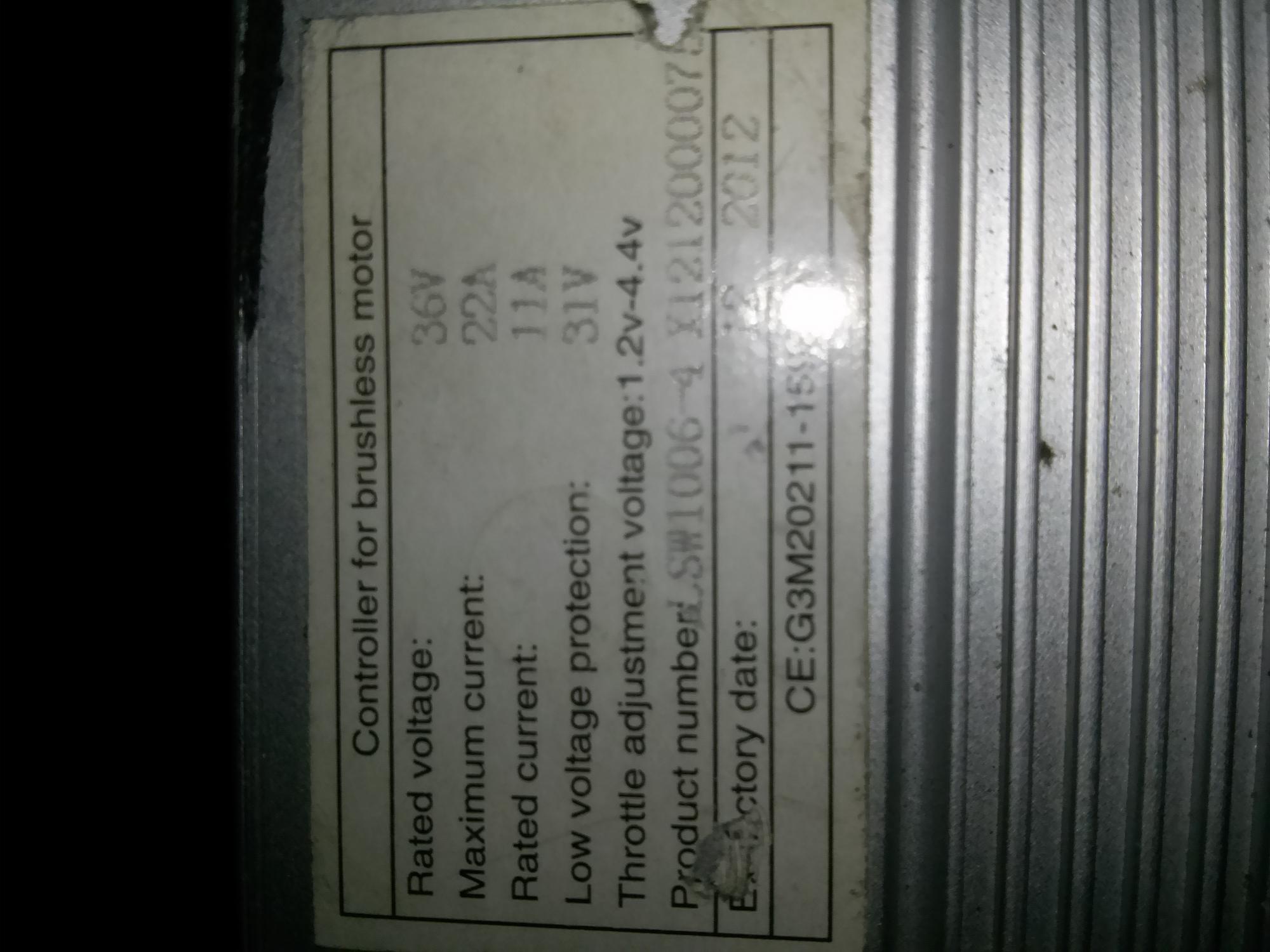

 Если дисплей показывает ошибку - значит 5вольт питание приходит с контроллера - транзистор можно было не перепаивать. код ошибки попробуйте в паспорте к контроллеру поискать(а то они у всех разные), вполне может быть, что нажат тормозной рычаг или напряжение ниже нормы - вот мотор и не крутит.
Обычно на крышке контроллера пишут минимальное напряжение при котором контроллер отключается. Батарейку нужно зарядить, на всякий случай.
-И требуется чуть больше информации - напряжение батареи и вообще что за фирма выпустила контроллер...

Батарея 36в 15а,комплект EBike 36в 500вт.,нашел в интернете коды ошибок с дисплеем как у меня,т.к. паспорта на комплект небыло(покупал с рук)(error30 Abnormal Communication)перепутать соединения нельзя,всё по цветам и разьёмы по другому не соединить,тормозной рычаг в нормальном состоянии не прозваниваеться. минимальное напряжение при котором контроллер отключается 31.5в.

[user]efrem1[/user],попробуйте отсоединить всё лишнее - тормоза, PAS датчик, дисплей, после чего посмотрите, не пропала ли ошибка.

Отсоединил всё кроме дисплея,всё таже ошибка.Может микросхема полетела,потому что при отключении контроллера было КЗ,но при выключенной батарее.
