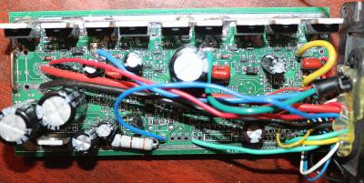

Другого контроллера у меня нет. Я выяснил, что мк у меня в порядке, а при проверке холлов нужно было общим использовать плюс, а не минус. Теперь остался только контроллер. Мосфеты все живые, так как я его не перегружал. С микросхемы стабилизатора напряжения выходят 15 вольт.
Светодиод-то есть в контроллере?
radistdepo
светодиода нет, вот фото контроллера
Приобрёл Nissan leaf. Наконец-то!
#4343
На фото не разглядеть - надо с лупой под проводами, обычно недалеко от процессора. Часто надписаны типа LED или символ -|>|- нарисован.

[user]edw123[/user], такого там нет :(
