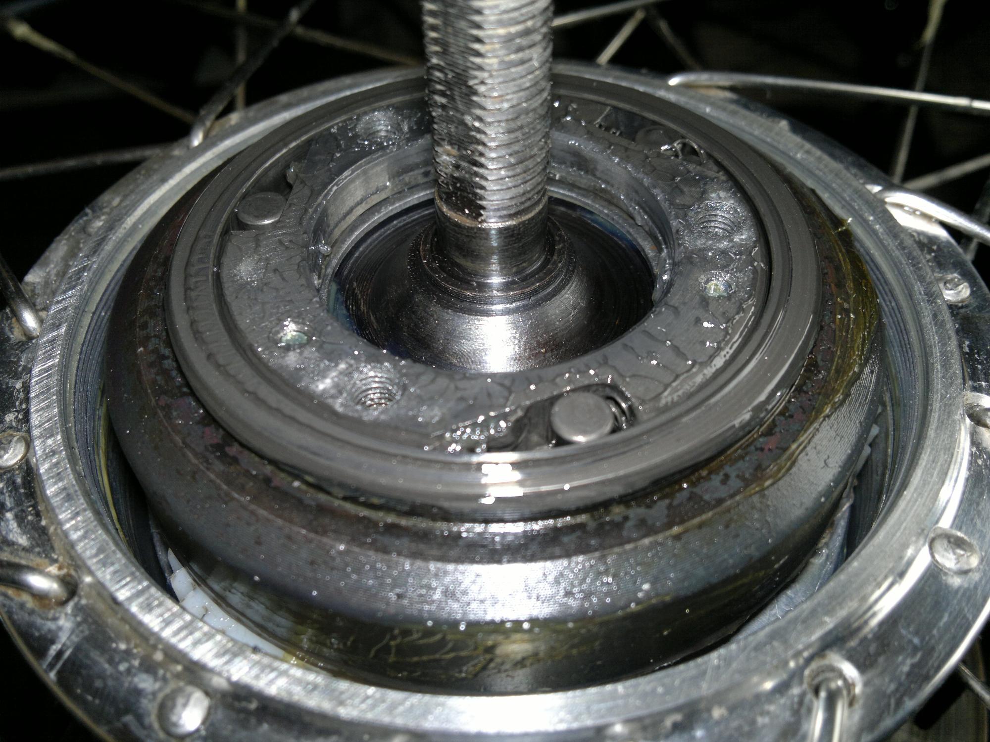

Aleksey_a
Подскажите, купил мотор колесо Bafang  BFSWX02-P (http://www.elifebike.com/peng/iview.asp?KeyID=dtpic-2012-8A-RK1S.8TKFU), собрал,
При трогании с места, или когда идёт ускорение, мотор начинает скрипесть и свистеть, и падает тяга. Т.е. чтобы ускориться надо потихоньку газ давать.
Подозреваю что виновата обгонная муфта, без нагрузки мотор бесшумный.
С мотором директ драйв всё отлично.
[user]Aleksey_a[/user], правильно подозреваете.  :bravo:
Обгонную муфту - разобрать, очистить и смазать трансмиссионной смазкой.
После очистки оценить состояние валиков, и главное - пружинок:

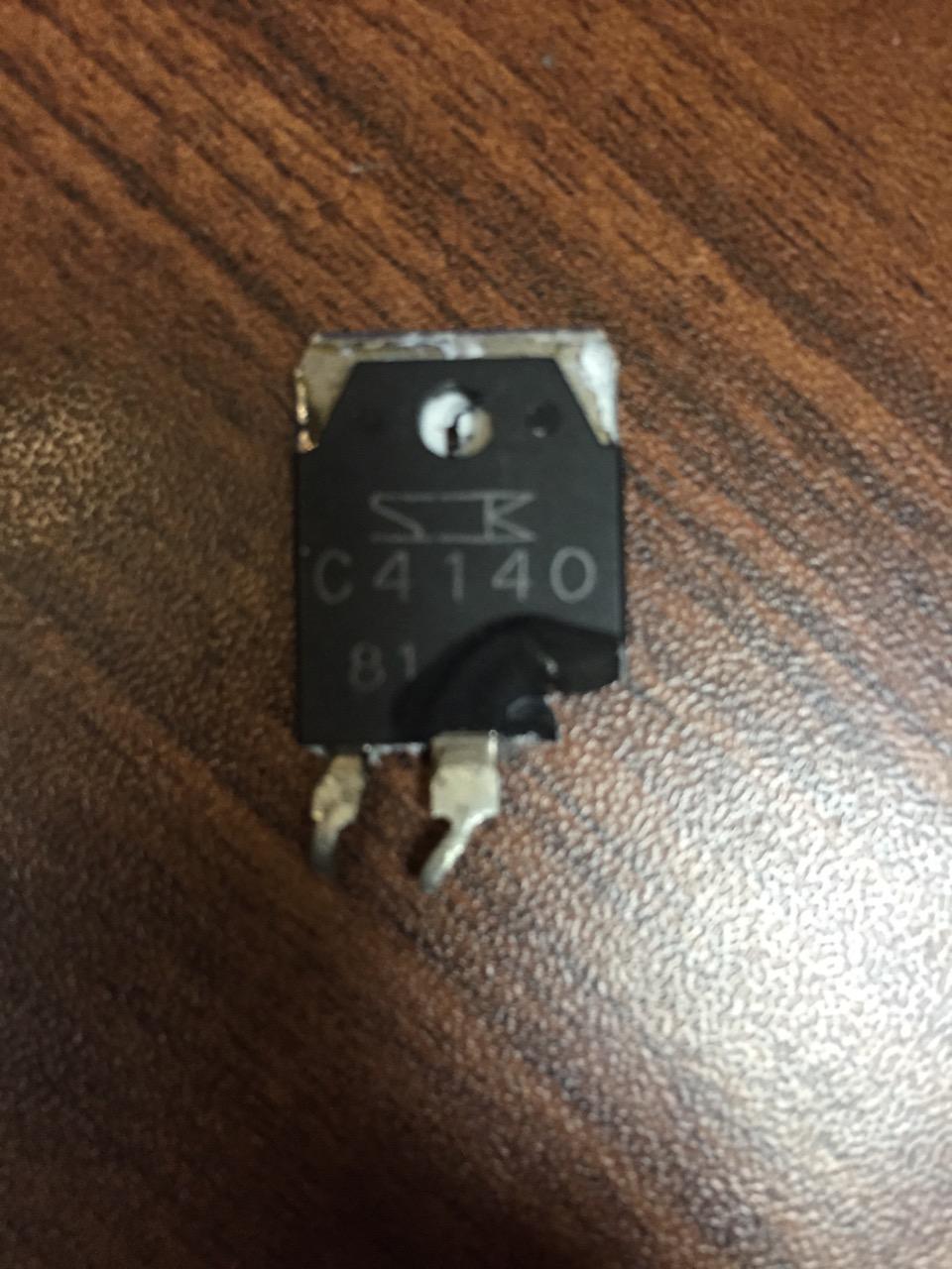

paulost
Что это за транзюк и где его купить? Отдал зарядку на диагностику, отдал 1000 руб, вот ищу теперь эту хер.ю. Где на али иль может у кого есть отправьте по почте  %-)

telnet
вы в следующий раз ко мне на диагностику отправляйте , возьму в 2 раза дешевле , так же пошлю искать детали , но скажу название и дам даташит :)
транзистор 2SC4140
даташит  в аттаче ..  На али      да и  аналогов  море   Нооо , раз его так разнесло , уверен, одним транзистором не отделаетесь , что-то еще точно сдохло. Отдайте профессионалам  в ремонт.
vpk8
Может и муфта, но надо сначала проверить правильность подключения проводов ДХ и фазных https://electrotransport.ru/index.php/topic,1788.msg21015.html#msg21015

paulost
транзистор 2SC4140
зарядка стоит 6000+ доставка, если ремонтировать куда отсылать вам по почте?  :kidding:
telnet
Про присылайте ко мне  это шутка была...  Найдите в своем городе профессионалов , они есть ... только прячутся :) Просто тот, кто  взял с вас  1000 руб за "диагностику" , а потом всучил дохлый транзистор и послал его искать, явно не тянет на  мастера своего дела.  Я просто знаю много "спецов" , которые  основной заработок делают именно на так называемой "диагностике" т.е.  берут деньги ( а как же , "диагностика" по предоплате) , а если ремонт сложнее замены предохранителя , то  грузят клиента - специфичные детали ,  сильные повреждения, дешевле новый купить и т.п. ....
