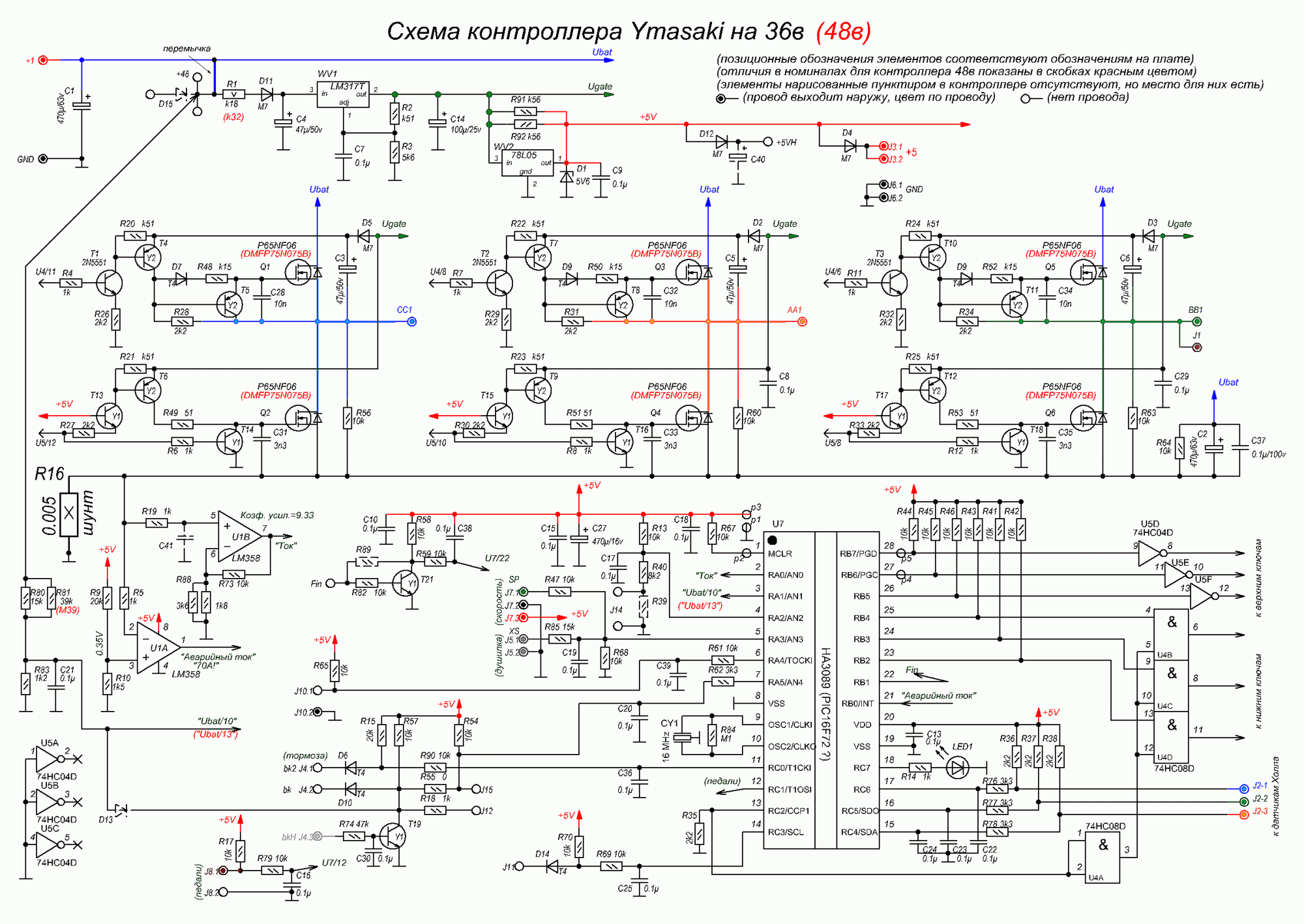

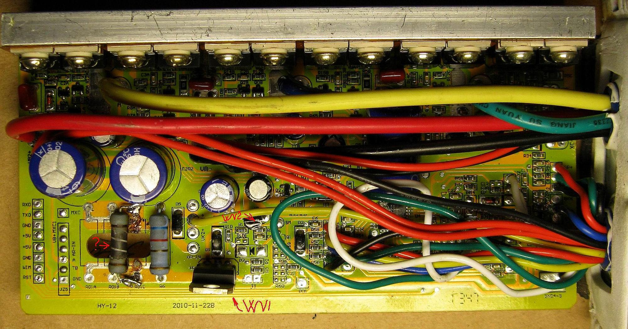

Полетела низковольтная часть. Выдаёт 0.3В. Думаю менять WV1 и WV2 однозначно, но  прежде нужно точно определиться с резистором, что бы не пальнуть. Сгорел напрочь, видимо понижающий.
Контрик без наклеек и маркировок на плате, 48В, стоит на киловаттном моторе. На форуме и в инете принципиальной схемы не нашёл. Поскольку он однотипен Yamasaki ( https://electrotransport.ru/index.php?msg=8251 ), попробовал оттолкнуться от него, но заблудился.  В моём явные изменения.
Помогите, пожалуйста, определить изначальное сопротивление сгоревшего резистора. Пока ничего, кроме него, не выпаивал и не проверял. Соседний, судя по расцветке, 620 Ом.
Все контроллеры которые встречал (не оч много) - в параллели стояли 2-3 резистора одного номинала...

Агапит
#4874
Дело в том, что на плате они впаяны не параллельно, а имеют только один общий контакт  :bw:
