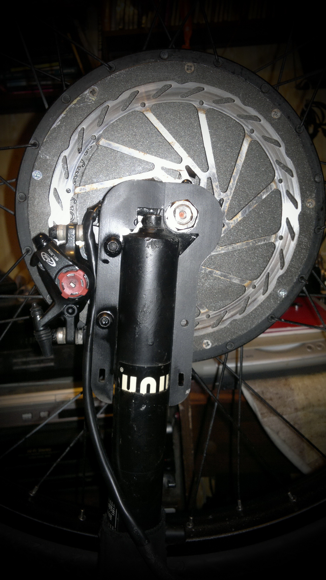

У кого нибудь была проблема при установки переднего редуктора с гидравлическими тормозами?
При креплениии диска на редуктор диск задевает вилку, а щайбы подкладывать уже не вариант, гайка крепления редуктора к вилке и так закручивается уже на половину. Что можно придумать?
На фотке видно какой маленький зазор.
Так задевает вилку или маленький зазор?
Задевает вилку конешно, из за того что маленький зазор. Вчера попробовал подложить еще тоненькую шайбу, диск вроде влез, но гайку надо менять, штаная мало цепляет уже, да и резьба у нее не сразу начинается.
Агапит
Тут навряд ли что-то сделаешь. Ничего не подточишь. Особенности конструкции...
Варианты очевидны: Менять вилку, ездить без переднего тормоза или поставить вибряк.
Кстати, не стоит увлекаться шайбами. И дело не только в нехватке резьбы, но и сама вилка не любит больших напряжений в развод...

Kitano
На заднее еще тяжелее было бы поставить, да и кассету менять.
Ничего, сегодня уже сделал:) Подпилил гайку что бы резьба сразу начиналась и поставил, держит хорошо и накрутилась примерно на 80%, выдержит, тем более я легкий  :-D  Теперь только немного чиркает диск об колодку, отрегулировать так и не смог , возился около часа, но думавю притрется.

Это перед, и ещё и без усилителя, и на пол-гайки?
clawham
помоему зазря попортите вилку отломав хрупкое усико. Без усилителя на алюминевой вилке ездить просто опасно. Хотя и можно если ограничить фазный 7-ю амперами....но думаю такой контролер вы не найдете и после такого душения он не ехать а плестись будет. мой-то жрет по плоскачу на 42 кмч 10 -ку от 60 вольт :)
Telegram @clawham
Угу, у прокаченных редукторников, в момент разгона, на дропы действует рычаг сравнимый с моментом от киловатного нефорсированного ДД.
Т.е. разрушение дропов - вопрос времени.
Лучше перейти на вибрейки, но усилители поставить.
Или искать другой мотор, типа этого:  :-P
На фото - титан, оч. легкий и прочный.  B-)

Вот такой я экстремал  :-D  Я пока стараюсь сильно не насиловать вилку сильными рывками и разгонами, со временем или вилку сменю или усиление сделаю, а пока буду следить.
